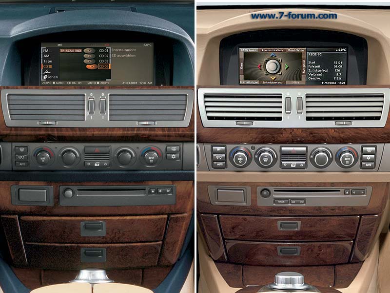

    Вообще-то дело не только в этом. У дорестового ASK морда прямоугольная, а у рестового правая грань скошена. По этому не меняя накладку под дерево, а заодно и номеронабираетель телефона по тем же причинам, поменять рест на дорест и наоборот невозможно.

    Кроме двух кнопок есть разница в форме лицевой панели и соответственно в окружающей деревяшке. Или ты ASK от дореста в рест молотком забивал?

    Твоя правота побудила меня распечатать АСКи.
    Дело не дошло до установки декоративных планок, тогда еще больше бы расстроился.
