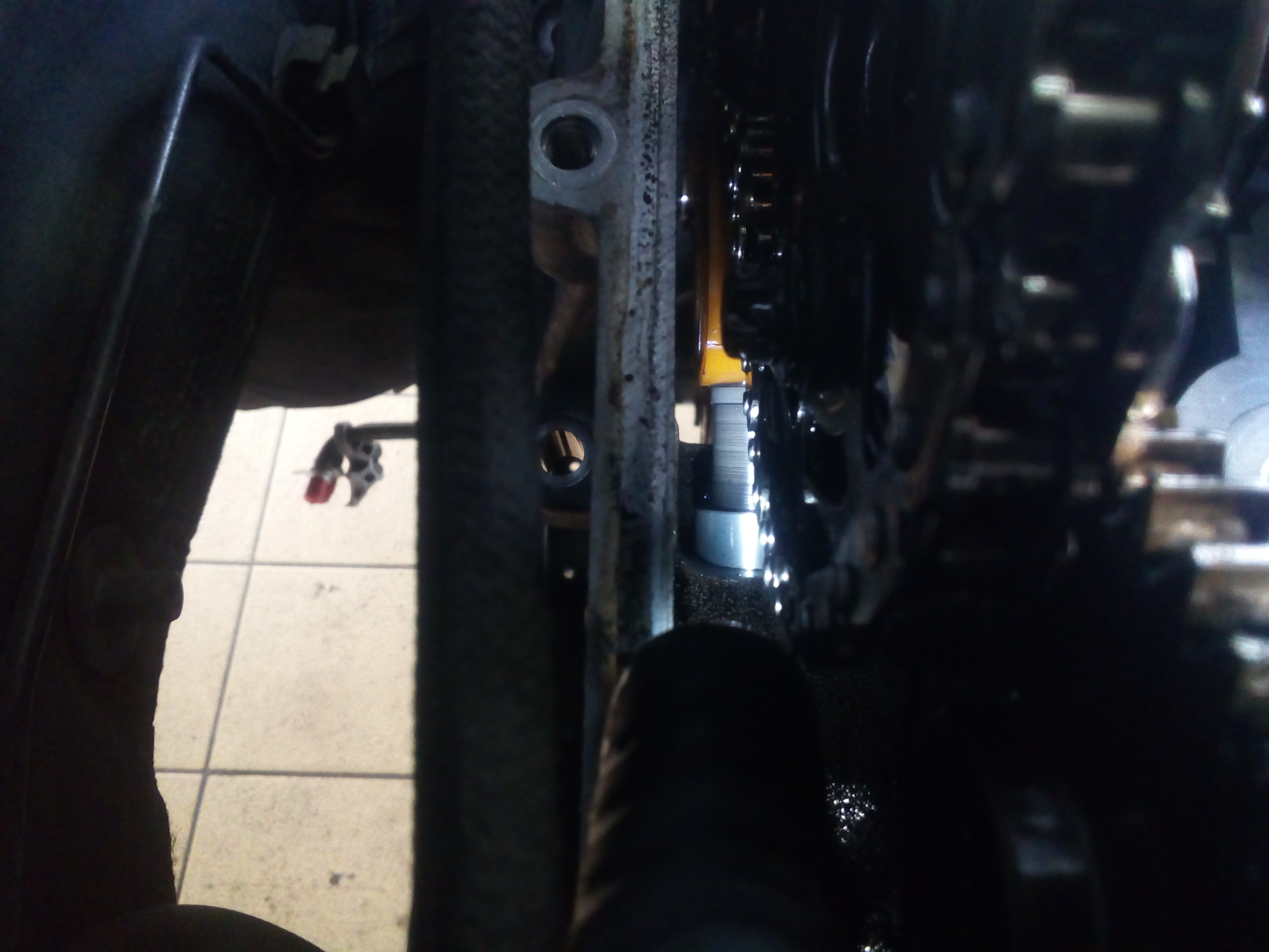

    Вот гляди. N47 с грохотом при первом запуске.

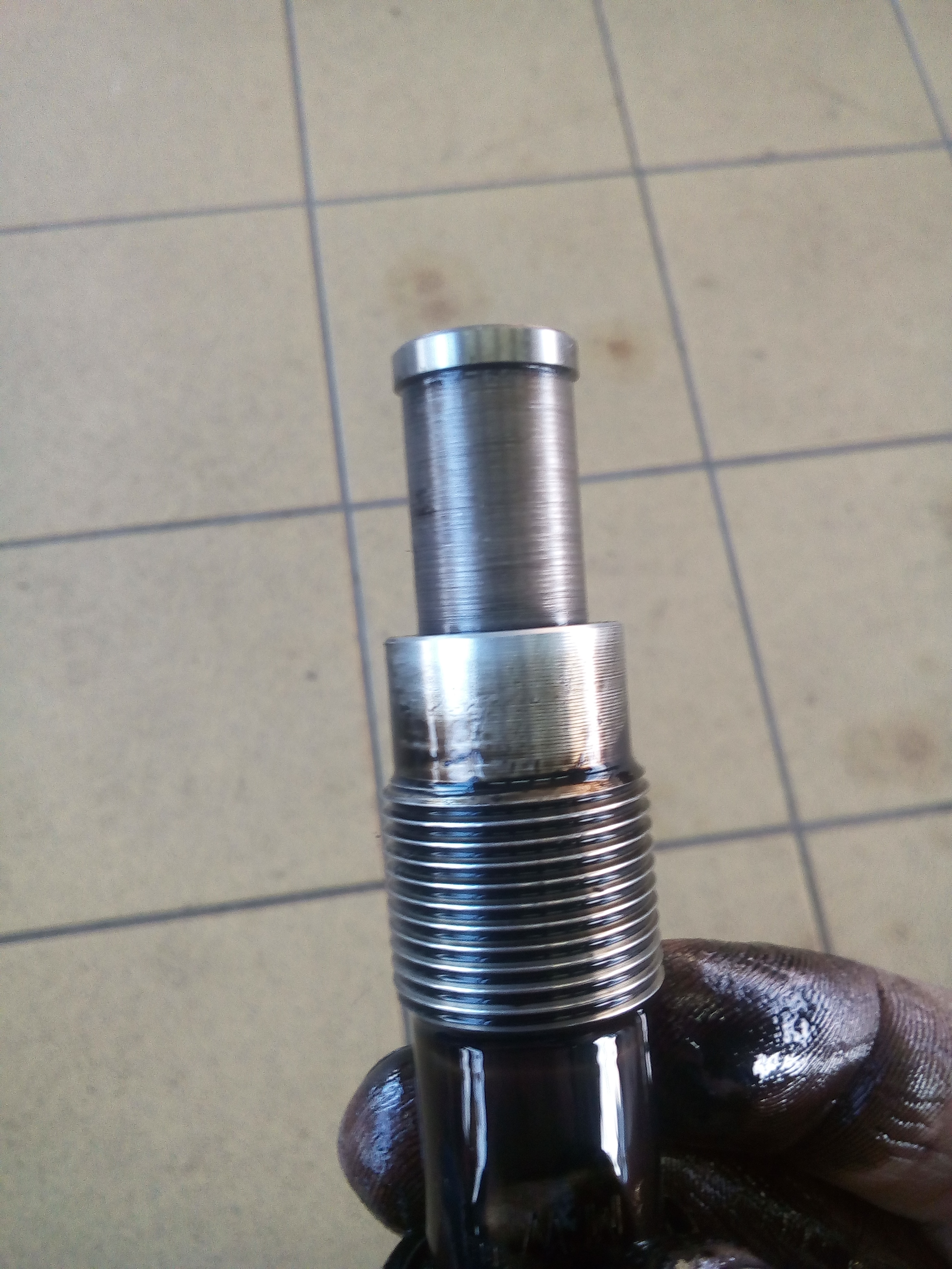

    Натяжитель снятый с него. В полностью разжатом виде. Там, знаешь, внутри пружина есть. И упор ограничительный. И вот когда пружина давит и поршень доходит до ограничителя, это называется в полностью разжатом виде. IMG_20191220_135802.jpg

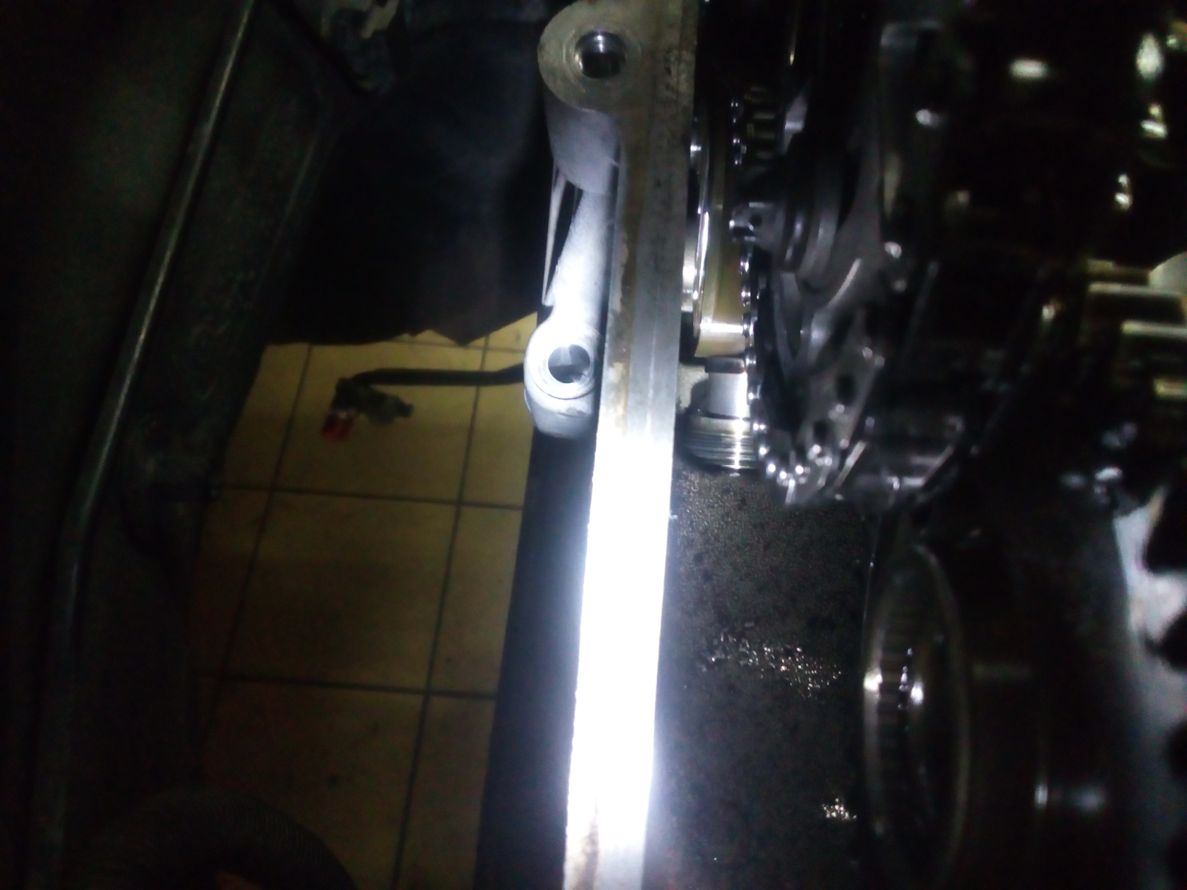

    А вот фото, когда он был ещё установлен.
    Ты видишь разницу в длине вылета поршня? И я не вижу. А её и нет.
    Но на глазок это не наш метод.
    Я снял крышку ГРМ и для понимания стал вкручивать натяжитель обратно. Хотел найти момент, когда он станет цепь натягивать. Не нашёл. Натяжитель по итогу просто прижал планку к цепи. Без натяжки. Растянуто там уже всё. Не хватает его.
    Вот кстати как выглядит с новой цепью.
    IMG_20191221_182424.jpg А знаешь, почему у тебя грохот ушёл?
    Потому, что новый, 699-й натяжитель просто-напросто длиннее старого!
    И он смог твою растянутую поломатую старушечью цепь натянуть ещё немного.
    IMG_20191221_174056.jpg Так что, мой осциллографический друк, насчёт исправных цепей ты очень погорячился. Там на самом деле ничего живого уже нет.
