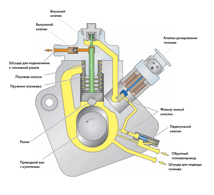

  5. MeMpHiSj
    MeMpHiSj Завсегдатай
    11 фев 2014
    484
    Калининградская обл.
    Насос высокого давления CP4.1 представляет собой одноплунжерный насос. Привод насоса осуществляется через зубчатый ремень от коленвала с частотой, равной частоте оборотов двигателя. ТНВД предназначен для создания в топливной магистрали давления до 1800 бар, необходимого для работы системы впрыска. С помощью двух кулачков, развёрнутых на приводном вале на 180°, скачок давления формируется синхронно с впрыском во время рабочего такта конкретного цилиндра.

    На картинке видно два фильтра тонкой очистки, а если соляра уг? Менять насос целиком? Фильтры похоже одноразовые стоят?

    Цилиндров 6!- рабочих тактов сколько? И качает в один рейл, в котором вы смотрите давление

    Суть не в этом! У меня 6 поэтому так написал! Просто приведенное описание схемы для одноцилиндрового двигателя, поэтому фигня, да и рейл называется гидроаккумулятор почему-то! И вот интересно насосы сильно разные у 6 и 4, и скорость вращения?

    Ок! Покажите мне зубчатый ремень на н47 и докажите одинаковую скорость насоса и коленвала

    Из чего такой вывод?! Там такое место есть на схеме, называется штуцер для подключения к топливной рампе... ;)
    Одно- и двух- поршневые, сответственно 4.1 и 4.2...

    дядя романычь, эти ТНВД применяются не только в бмв с их н47, а еще и у кучи других европейских и не только автопроизводителей, поэтому тут была приведена общая схема и принцип работы, а цепляться к таким деталям как привод насоса или название рейла - проявление твоей недалекости.

    Обратим внимание на месторасположение фильтров. Они как бы "отсекают" солярку, находящуюся в картере насоса от линии обратки и подачи в гидроаккумулятор. Думаю, что таким образом производитель пытается минимизировать попадание продуктов износа от трущихся элементов насоса обратно в топливопроводы. На форуме была ведь тема об умершей системе питания после применения некачественного топлива. Речь, насколько помню, шла о том, что несоответствующее требованиям дизельное топливо не обладало достаточными смазывающими свойствами. Следствием этого стал повышенный износ ТНВД, попадание продуктов износа в топливную аппаратуру и в результате полную замену оной. Думаю, что эти фильтры представляют из себя всего лишь полимерные сеточки с мелкой ячейкой, не более того.
    Что касаемо устройства насоса - тут могу сопошествовать любопытным. Неделю назад выпустил Х5 с N57 как раз после смерти ТНВД вследствии вышеописанной проблемы. Демонтированные запчасти пока не выбрасывал (форсунки, ТНВД, гидроаккумулятор, топливный бак...). Хотите - могу разобрать и сфоткать. Или кто сам хочет поковырять - велкам, приезжай и разбирай. ;)

    ТНВД был демонтирован с двигателя N57, автомобиль Х5 2013 года.
    Первым делом выдёргиваем электромагнитный клапан.
    Под ним в изобилии наблюдаем металлическую стружку.
    Именно на этом клапане мы встречаемся с одним из "фильтров тонкой очистки", в реальности представляющем из себя пластиковую сеточку.
    Перейдём к плунжерам. Для этого снимаем "головки цилиндров" и любуемся на стружку на всех поверхностях. Сразу становится понятным и происхождение этой стружки: ролик плунжера, который обкатывает кулачковый вал, имеет существенные повреждения поверхности, как и сопрягаемая поверхность.
    Давайте извлечем вал и рассмотрим этот узел повнимательней.
    Состояние поверхности кулачка ввергает в печаль. Но конечно ещё грустней выглядят ролики, которые его обкатывают.
    Заметим, что сам вал вращается не в подшипниках, а во втулках, подобно коленвалу и распредвалу.
    На корпусе насоса остался последний неисследованный элемент. Дошла очередь и до него.
    Именно здесь, на перепускном клапане, мы и встречаемся со вторым "фильтром тонкой очистки". Он представляет собой металлическую сетку. Ничего особенного.
    Вот и всех делов. Отметим простоту и относительную надёжность конструкции, в которой слабым местом является пара трения ролик-плунжер. Мне кажется, этот узел как-то иначе надо было решать... В целом насос содержит не слишком много элементов, лёгкий и компактный.

    Может вопросить по-другому?Зачем метка на звездочке насоса если он по-любасюку тупо качает топливо в рампу?
    По работе будучи на учебе за границей задавали такой-же вопрос преподу по двигателям(техника правда немного другая-9л объема,но те-же 6 цилиндров,насос правда 3х плунжерный,та-же рампа и тд)--так ответ был: чтоб впрыск от насоса совпадал с впрыском одной из форс для уменьшения пульсаций в рампе

    На N57 вал насоса двухкулачковый симметричный. На N47 не разбирал, не знаю. Количество зубов на коленвалу N47 - 21. На звезде привода ТНВД не считал. Можно у TipTop'a спросить, у него под верстаком вроде такую шестерню видел.
