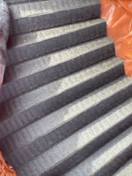

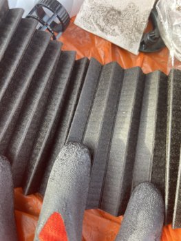

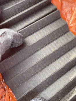

  12. usher
    usher Участник тусовки
    9 июл 2010
    174
    Саратовская обл.
    При растяжении гармошки наблюдаю мельчашие металические частицы,размером с мелкий песок.
    Все,приехал на капиталку?
      2.4 МБ
      91
      1.4 МБ
      98
      1.6 МБ
      85
  13. MegaMech
    MegaMech Старики-разбойники
    8 фев 2010
    16,688
    Калининградская обл.
    Фотографии мутные, не понятно.
    Если их десятки, то да, это начало. Завтра не застучит, но процесс начался. Ещё одна, две, три замены масла и уже будет печально.
