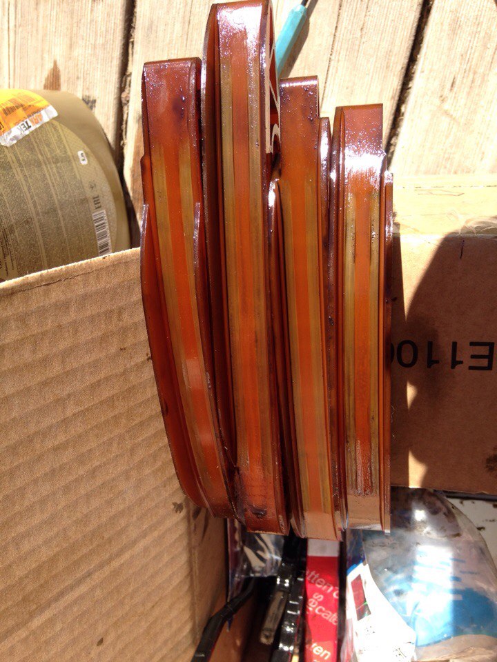

    Я хз у кого там на 100 тыщах рвет цепи, видимо просто не надо покупать ведра со скрученным в три раза пробегом, или на масле кроите. Поменял цепи, в принципе для полумиллиона пробега состояние норм, башмаки тока в гамно. Последние 200 тыщ пробега на Лучке Люкс с заменой раз в 10к.

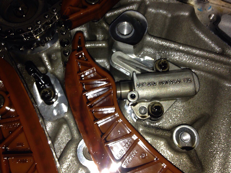

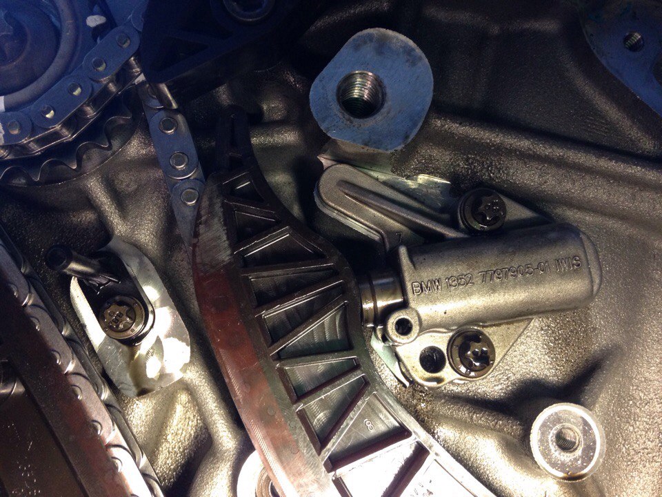

    натяжитель не скажу что прям сильно вышел учитывая пробег. разница с новыми цепями где то миллиметров 5-6. а вот с башмаком нового образца очевидно что цепь выступает из канавки гораздо больше.

    так ведь всегда и делают перед продажей машины да? еще и болты при этом отворачивают так что не остается следов и герметик заводской и башмаки с натяжителями старого образца, которые уже не выпускают[​IMG]

    тут одного взгляда на башмаки достаточно, чтоб понять что они не 100 и не 200 прошли. у тебя как всегда спор ради спора

    Интересно на звездах какой износ был. Менял звезды? Натяжитель нижний вижу не менял.
  23. BAJIEPbI4
    BAJIEPbI4 Завсегдатай
    14 ноя 2013
    966
    на звезде маслонасоса и распредвала невооруженным взглядом износа не увидел. звезда тнвд со стороны мотора отполирована, но не более. ее менял, остальное походит еще. по поводу натяжителя - изменений в конструкции не было, как в случае с верхним, так что не менял.
