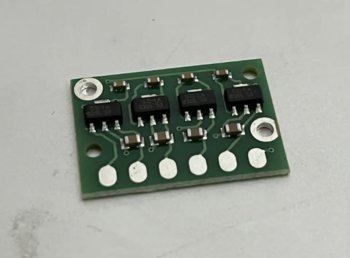

  11. Zorky Glaz
    Zorky Glaz Новичок
    23 янв 2024
    8
    Давно уже проблема решается маленькой платой с али експресс за 10$.
