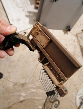

    добрый день, у меня похожая проблема, прогреется тачка проеду немного переключается нормально без нареканий стоит только остановиться перевести рычаг в другое положение и вернуть на D акпп сразу в аварию уходит, после этого можно даже и не заводить авто просто включить зажигание режим R или N, P бес проблем только ставишь на D сразу в аварию, на щитке тоже через раз отображается положение селектора, может совсем не показывать но при этом тачка едет отлично, помогите люди добрые X5 e53 N62B44

    Диагностика. Если она покажет именно проблему с датчиком селектором акпп - то нужна будет замена этого датчика. Мне помогло, хоть и пакеты уже кончились и коррекции выше нормы.

    Показывает на селектор переключения который находится внутри Кпп , вы тоже этот датчик меняли?(там плата на мозгах стоит )

    Датчик который. В Кпп находится правильно?

    Совершенно верно. Поменял и проблема ушла. Ищите мозги, чем свежее, тем лучше. Откусываете датчик и паяете на свои мозги. Сложного особо ничего нет. Проблема найти этот датчик. Ну Китай сейчас делает, но там только сама плата, без основания и открыта, не залита компаундом. Надо будет что то придумывать. У меня получилось найти мозги с ренж ровера. Там такая же КПП была. Так мозги были 2017г. И всего за 3500р. Так что надо искать
