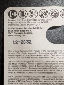

  16. sas2k
    sas2k Завсегдатай
    18 апр 2007
    1,409
    Остерегайтесь новых батареек Варта, сделано в Китае
