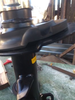

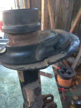

    9 окт 2012
    1,351
    Беларусь
    Здравствуйте. У меня вопрос по профильной прокладке, что стоит между пружиной и опорой на самом амортизаторе. На фото два амортизатора, старый и новый и видно, что на новом, прокладка не доходит до самого паза. На сколько это имеет значение?
