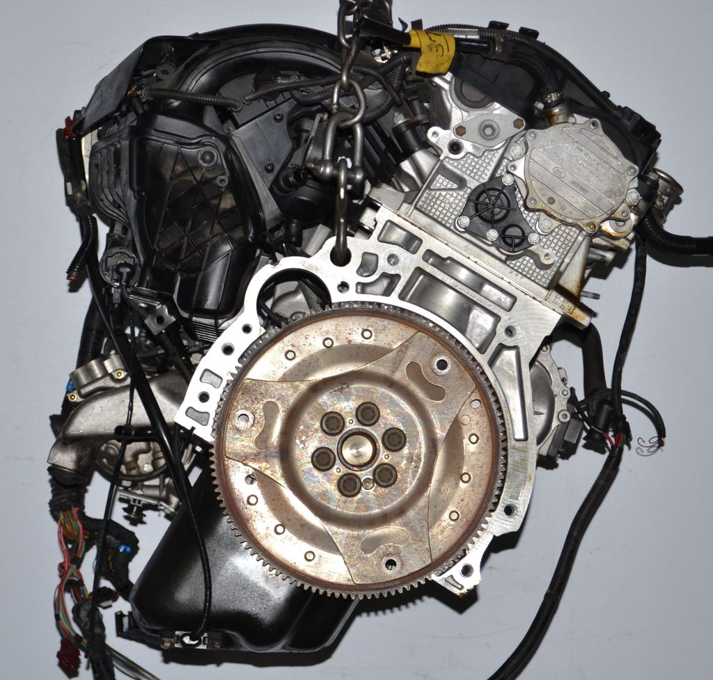

  27. Крутских
    Крутских Участник тусовки
    12 июл 2016
    69
    Рядом с вакуумным насосом
  28. zaw
    zaw Старики-разбойники
    21 сен 2008
    16,032
  29. Крутских
    12 июл 2016
    69
    Номер 17
