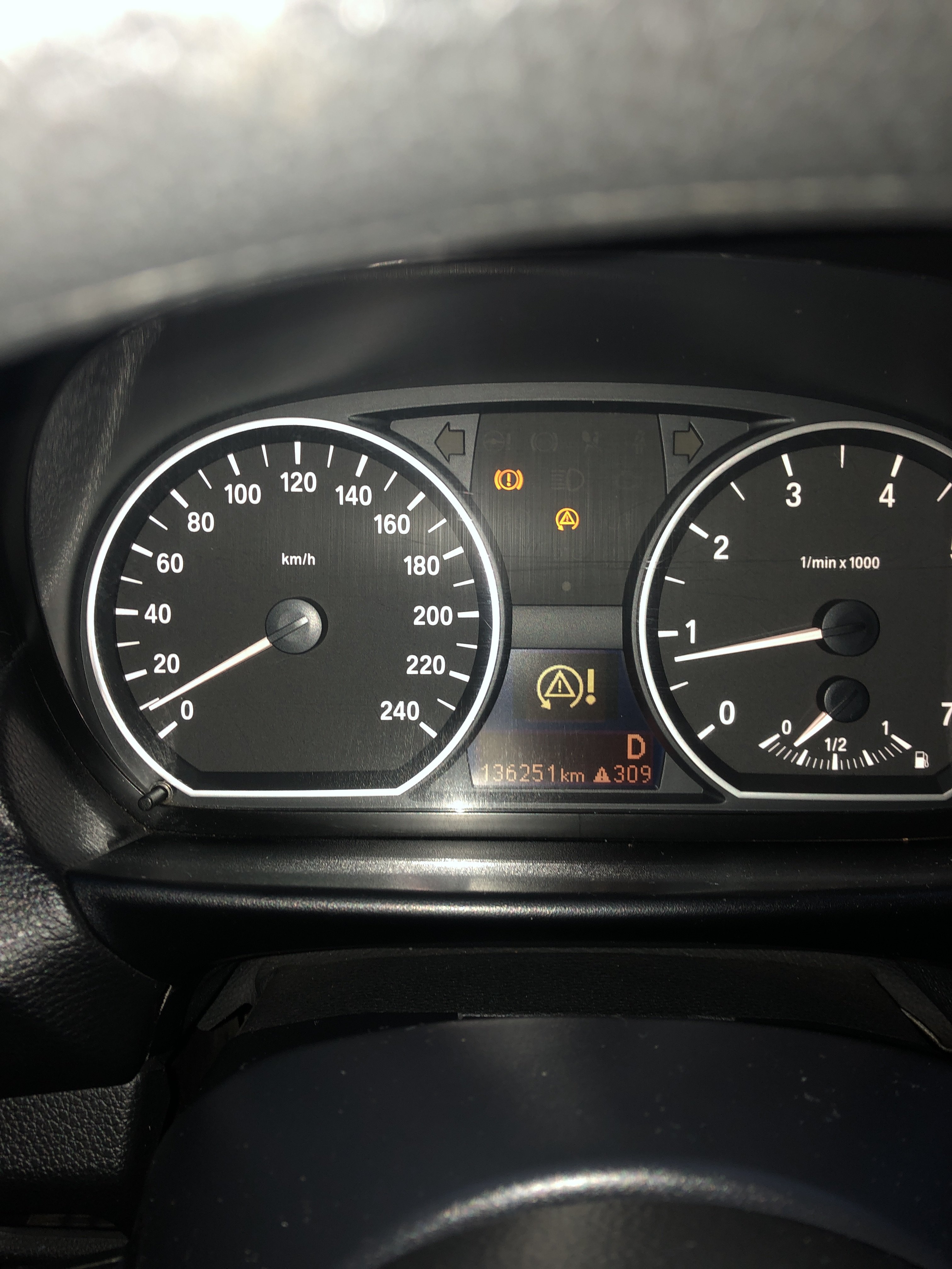

    Друзья помогите! БМВ 116 е87 2009 года. Загораются три ошибки желтого цвета: восклицательный знак в скобках, в треугольнике в круге, АБС работает, антибукс и курсовая устойчивость нет, но периодически пропадают и всё в норме. Не зависимо, прогрета машина или нет.

    Глючит датчик АБС от влажности. Было такое само проходило. А какой из четырех покажет диагностика.

    Показывает ошибки: СС id 24,35,50. Что это?

    Лед ввиду обилия снега, либо датчик сдох, либо провод абс сгнил.

    Глушу движок, завожу и пропадает после того как тронусь.

    Добрый день! проблема была решена следующим образом: заехал в знакомый сервис, подключили сканер, выдал ошибку: ошибка датчика поворота рулевого колеса. Далее сказали сделать развал и все пройдет. Поехал на развал, все сделали и все прошло! Всем удачи, всем спасибо за помощь!

    Мне в такой же ситуации диагностировали передний левый датчик. Купил,заменил,проблема осталась. Пришел к выводу, что хана гребёнке и забил. Проездил полтора года с отключенным антибуксом и антизаносом. Во время снегопадов непреднамеренный дрифт,зато бесплатная школа экстремального вождения . На днях прописывал замену аккума и попросил ошибки по абс посмотреть. Итог задний левый датчик,а не передний. 800 рублей датчик и пол часа на парковке Ленты и наступило счастье. П.с. уже отвык так ездить на расслабоне. Так что едь на диагностику.
