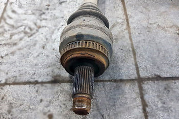

  23. saloved
    saloved Завсегдатай
    2 авг 2012
    661
