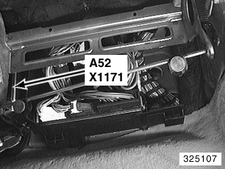

  24. Антихрист
    Антихрист Старики-разбойники
    20 июл 2010
    19,100
    Машина какого месяца? Блок маленький или большой?
    Если вот такой[​IMG]
    Почитай тут Зад левый 13-29 пин.
    http://www.bimmerfest.com/forums/showpost.php?p=4205801&postcount=48
    Если блок старого образца,то 12-13 пин,но блок АБС стоит в салоне
    за вещевым ящиком
