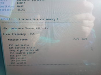

    Снова загорелась: гирлянда (dsc inactive ...)
    Почитал инпой, дисом.
    Подскажите пож., куда копать, неужели снова менять электронную часть блока абс ... ?!

    По абс - менял только блок (на такой же ... 067), лет 10 назад ..., + в прошлом году - датчик руля (новый) !

    По Дису вроде чисто же))
    Аккум не садилася? Из правого крайнего в крайнее левое положение руля делал, калибровку датчика руля делал? Че на панели пишет?

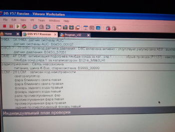

    LDN ты в курсе что у тебя туманки не отключены на проверку и не только, светодиоды стоят? И датчик загрязненности того..

    Виноват, вижу по дису, датчик давления...Бобер че говорит, не пробовал? Там вроде поподробней пишет.
    Раз эти не предлагают план проверки, может там глянуть? Даст наводку.
    з.ы. Датчик давления, это колдун? Который усилие на жопу меряет? Dsc активна, нет регулеровки усилия торможения по абс.

    Нужно понять, что сломалось в абс'е ... ?!

    Подскажите пож., что сломалось, неужели снова менять блок абс ... ?
