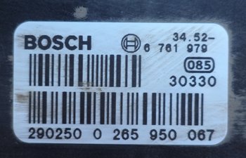

    Вот и мне пришла очередь искать блок АБС. Пропал сигнал с заднего левого колеса. Решил сам вскрыть- аккуратно подпилил, при поддевании крышки отверткой она скользнула внутрь и сковырнула микросхему. И все- не восстановить. Кста- проводники там реально тонкие-сомневаюсь что мог-бы сам пропаять. Форумчане с Дальнего Востока- почем у вас там блоки?. ( надо сам электронный модуль. механика исправна.) .
