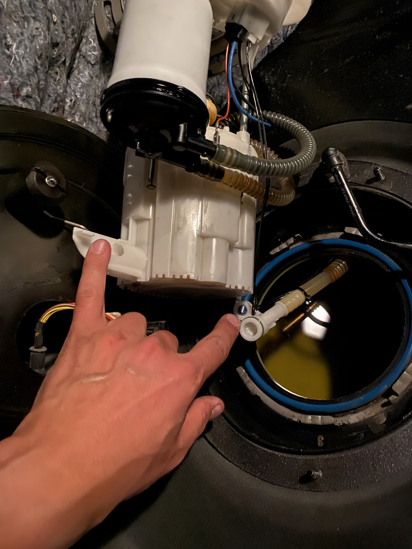

  13. Dicorp
    Dicorp Новичок
    4 дек 2018
    12
    в сервисе говорят что все сделали правильно.
    вот так выглядела трубка, когда убрали в сторону насос в сборе.
  14. Zlobniy DAg
    Zlobniy DAg Завсегдатай
    23 окт 2012
    698
    Ну чудес не бывает. Если насос качает нормально, то и перекачка должна быть, т.к. это один и тот же насос. Если перекачки нет, значит какой-то косяк в установке или что сломали, пока ставили. Еще раз разбирать и смотреть внимательно. Лучше на другом сервисе, раз тут такой подход... Можно и самому, но там гайка тяжело снимается.
  15. Dicorp
    Dicorp Новичок
    4 дек 2018
    12
    первый раз я ставил сам, с трудностями не столкнулся, кроме снятия кольца.
    проблема не ушла, поэтому и обратился в сервис.
    там разобрали собрали пожали плечами и взяли 2000 руб.
    единственное что я могут не так сделать, это слишком сильно потянуть за трубку идущую на левую сторону бака, ибо отстегнуть ее от насоса не потянув нисколько- не возможно было.
    но при повторном разборе, вроде бы с ней все ок. если пошевелить, слышно как она задевает по днищу\стенкам в левой половине.
    думаю придется снимать бак и смотреть...
