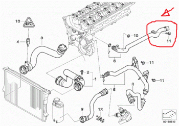

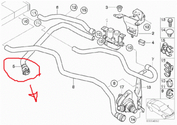

    Еще вопрос по ходу: вчера заметил что с патрубка ОЖ, что идет от ДВС до клапанов печки (подающий), который на быстросъеме, что соединяется под впускным коллектором с пластиковым рукавом (ближе к салону, на картинках обвел место соединения) немножко сыреет, видимо в морозы сальник в быстросъеме не держит уже, нужно заменить. Собственно вопрос - много ОЖ вытечет, если я отсоединю этот быстросъем (на картинках обведен красным) для замены сальника в нем? Или сливать с блока нужно полюбому?

  7. ВикторНН
    ВикторНН Завсегдатай
    31 авг 2013
    1,847
    Клапана печки менял- немного вытекло (не смотрел, потом долил).
    Доп.помпу снимал -шланги снимал. поднимал вверх и пробку вставлял. Тоже немного доливал.
    Остальные еще не трогал.
    Если фриз дорогой- слей немного- внизу радиатора есть пластиковая пробка.
  8. Чёрный Самурай
    Чёрный Самурай Абориген
    8 сен 2013
    3,263
    Пермский край
    Я клапана снимал недавно, взял бутылку из под незамерзайки, обрезал - ну типа тазик сделал литра на 2,5.. Но вытекло со стакан где то. Твой патрубок наклонял специально, из него вытекло ещё сколько то. Но вот точно не помню, т.к я его задрал кверху и из него не бежало в таком положении. Думаю, судя по уровню там из головки выбежит самое большее литра два, или около того. Хотя ты можешь его заткнуть чем нибудь - тот что из блока. Пока на этом колечко меняешь. Из клапанов много не выбежит.
  9. Владимир727
    Владимир727 Завсегдатай
    7 июл 2003
    1,506
    Спасибо! Да, клапана печки новые ставил, тоже помню что совсем чуть-чуть вытекло. С ГБЦ интересно сколько успеет вытечь, на самом деле, пробку нужно какую-то придумать чтоб заткнуть :thumbup: тем более, где-то этот патрубок пластиковый валяется, остался после замены на новый при реставрации ГБЦ, подобрать нужно будет пробку к нему. Вопрос не в цене ОЖ, а сколько ее запастись, чтоб хватило долить, ну и слишком много лишнего не осталось) Колечко заказал, нужно тогда еще ОЖ заказать.
