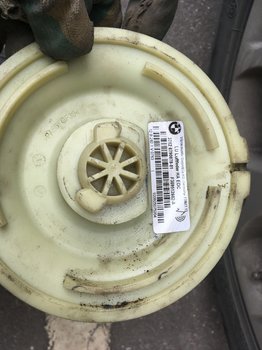

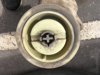

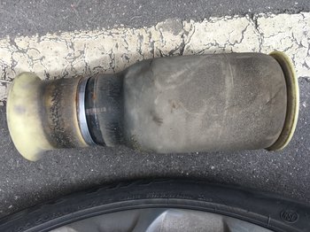

    Коллеги, заказал я тут оригинальный баллон. Приходит коробочка:
    Внутри это:
    Мало того, что номер другой, ещё и есть сомнение, что оригинал. Утверждают, что оригинал и идёт на адаптив драйв. Кто-нибудь такой оригинал видел?

    а что не так то?! всю жизнь такое лежало) Виброакустик гмб загуглите, поставляет пневмоэлементы практически всем известным производителям...

    Ну во-первых номер с 79 на конце не для адаптивной подвески.
    Во-вторых на оригинале рукав гладкий.
    В-третьих на оригинале не было штампа на рукаве...
    Вот и сомневаюсь.

    для какой там подвески сами разберётесь... а по остальному процитирую то, что есть в каждом документе(техпаспорте) на продукцию: "Производитель имеет право без предварительного уведомления вносить изменения в изделие, которые не ухудшают его технические характеристики, а являются результатом работ по усовершенствованию его конструкции или технологии производства!"
    это вам не автоТаз, который одну и ту же херню десятилетиями клепает)

    Вообще как раз более 10 лет оригинальные баллоны бмв выглядели одинаково, а этот отличается...

    Разобрался. Сомнения оправдались. Это подделка. На оригинальной маркировке обязательно присутствует срок годности, присутствует маркировка на пластике верхней опоры с указанием даты выпуска, сам рукав другой. Упаковка в коробке другая.
    Остерегайтесь подделок!

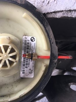

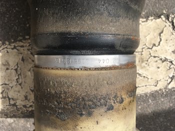

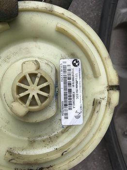

    Здравия всем!
    1) Где точнее указан срок годности и в каком формате?
    2) Где указана дата выпуска?
    3) Где купить оригинал?
    4) Кто-нибудь Bilstein или VPM (в Юните сказали ставят, а также и Arnott) ставили? Сколько ходят брендовые аналоги?
    Приложил фото своего баллона для адаптивной подвески. Только что снял, ищу что поставить взамен, может что покупал давеча, буду благодарен.
