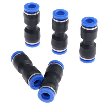

    Всем привет. авто е70, 3 литра, вчера делали сход/развал, один болт не откручивался начали греть горелкой и окалина попала на пневмо трубку(голубая) правого пневмобаллона. В трубке дырка 1мм, соответственно подушку спустило...поставили пока соединитель для пневмотрубок(фото), все собрали все накачалось, катаюсь все ок, за ночь не спустило. Вопрос такой какое давление в пневмосистеме е70? Соединитель рассчитан на 10атм. Трубка конечно уже заказана, придет через пару дней. Просто пока жду не долбанет?;):shock:
  22. Тонер
    Тонер Завсегдатай
    17 дек 2004
    1,485
    Все будет ок. Ставили такие-не долбануло до сих пор. Чел третий год ездит.
