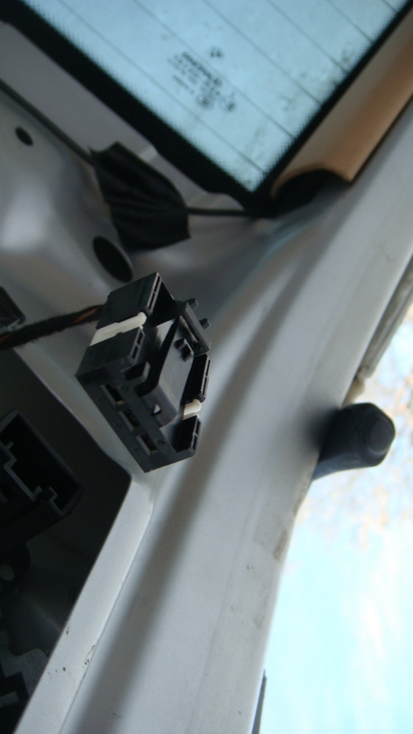

    Кто проделывал данную процедуру и может точно сказать, что необходимо для подключения, какие фишки, пины, желательно подробно и с номерами?
  11. Пилот БМВ
    Пилот БМВ Абориген
    19 июн 2008
    2,055
    Самарская обл.
    61 13 8 380 696 - 4 шт.
    61 13 0 005 197 - 16шт.
    Собираете "хвосты" и в разрыв старой проводки в соответствии с ВДС.
    Благодарить- не меня , Андрея "Шкипера". Это он меня учил. Все подошло и получилось. Спасибо, Андрей!!!!

    Беларусь
    Здорово, спасибо.
    61 13 8 380 696 - это обыкновенная 4-х пиновая фишка, которая очень широко применяется по салону, неужели всё так просто и на фонарях такой разъём?
    Я так понимаю, что это ЗЧ для удаления родной фишки дорестайловых фонарей + установка фишки 61 13 8 380 696
  13. Roundel
    Roundel Завсегдатай
    4 авг 2008
    791
    Беларусь
    Действительно, на рестайловых фонарях обыкновенная 4-х пиновая фишка
    В дорестайле другая, её удаляем
