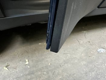

    ДВС. Добалю свою лепту, вы такой не один =) пробег около 24, летом 2 года, без дтп, брал новую в рольфе, во вторую зиму заметил что двери цепляют, с обоих сторон самый край осторого угла, содрало до метала, пришла весна, стало получше, но и краска уже содралась и пластик подтёрся, фото одинводин как у товарища на драйве, через неделю записался на то2, обозначил проблему - посмотрим что скажут

    Где фото?! Проблема есть! Но фото нет!!
  18. zdv1g
    zdv1g Участник тусовки
    8 авг 2021
    50
    Фото не мои, выглядит идентично
  19. Лучший ИгорЬ
    Лучший ИгорЬ Абориген
    13 сен 2016
    3,846
    Хера се!!! Я бы регулировать стал.. в целом проблему смотрел бы..

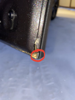

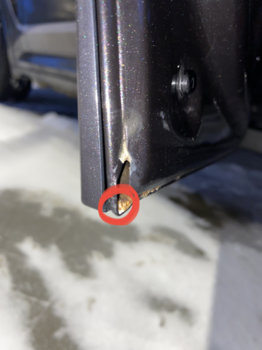

    ДВС, господа! Вот и закончились мои муки с данной проблемой, впервые уехал от дилера с улыбкой на лице... История интересная, но тут речь конечно не о работе дилера, их всех попытках уйти от проблемы, а не решить её (от слов "да все нормально, не парься и так сойдёт" до "вот русские к каждой мелочи придираются, в европе на такое не обращают внимание"), 5 кругов ада, 2 поездки к дилеру, жалобное письмо в фидбэк, и все же пригласили попробовать разобраться... опять шла речь о том, что набилась грязь\снег\лёд и из-за этого стерлась дверь и пластик (на удивление эта проблема была только в холодное время года, да и я сам сначала подумал, что проблема в этом, но все помыв проблема не ушла, но доказать это дилеру летом, когда на удивление чиркать перестаёт и остается зазор в 1 - 1.5мм). Предлагал ну давайте приеду зимой - посмотрите как это происходит - как итог: Единственная девушка на данном сервисе (поклон в её в ноги, к сожалению должности и имени не знаю, откуда веет уровнем называться "официальный дилер БМВ" - привет БМВ Рольф-премиум Вешки), что даже если это и лёд\грязь\снег - проблему надо решить, и тут неожиданно появился специалист, которые оказывается сталкивался с данной проблемой и как итог двери не надо настраивать, все на месте так и осталось, оказывается регулируется сам порог вместе со всем пластиком, его подкрутили, подвинули и вуаля = шикарный зазор, все двери на месте без настроек, подкрасили кисточкой затертость (пол двери красить из-за этого имхо бред). Рад дико! Всем удачи!

    А как и где именно регулировать порог ?
  22. zdv1g
    8 авг 2021
    50
    К сожалению точного ответа у меня нету - не наблюдал за процессом, со слов приемщика: «Двери не трогали, отпустили пороги и отодвинули вместе с арками в сторону заднего колеса»… примерно так ... весь пластиковый как они назвали расширитель настраивается и завязано это я так понял снизу на порог
