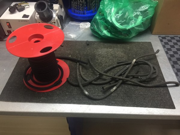

    Заменил все вакуумные магистрали. Старые местами высохли, местами были пережаты от времени клипсами, которые призваны держать эти линии. Самая сложная магистраль- на переднюю турбу. Но если снять все, что мешает, то и она меняется с горем пополам. Я до всего добрался.

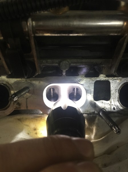

    Сегодня полдня отчищал от нагара впуск двух цилиндров. Вот это жесть. Нагар каменный. Кое как разными раскоксовками удалось разъесть весь гудрон и разрыхлить нагар на клапанах. Чистил зубной щеткой, дремелем, шилом... Ну в принципе очищается. Но ооочень сложно.
    Кстати, у меня осталось около 11 метров вакуумного шланга Gates. Шланг новый. Просто он продается бабинами по 15 метров. А на машину нужно около 4 метров. Кому нужно- могу метражом отмерить и СДЕКом выслать. Всяко дешевле будет, чем всю бабину покупать.

    Впуск зарастает сталактитами, снижается пропускная способность. Сейчас все отчищу и можно снова туда 8 лет не заглядывать. :cool: Да и все равно зимой нечего на даче делать. А тут хоть какое-то занятие. Хуже-то не будет. А лучше вполне возможно.

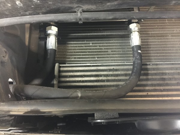

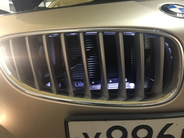

    Итоговый результат по допрадиатору:
    Радиатор прямо напротив правой решетки бампера:
    Использованные материалы с ценами на 2017 г.:
    1. Радиатор Hayden 778 - $118.
    2. Пластина удаления термостата- RB N54 Oil Cooler Thermostat Delete Plate (http://www.rbturbo.com/products/accessories/rbocdelete)- $45.
    3. Масляный стакан от европейской модификации N54- 2000 руб. (на разборке).
    4. РВД, фитинги JIC и работа по обжиму- 5000 руб.
    5. Резьбовой герметик для гидросистем PERMATEX 59214- 300 руб.
    6. Услуги логистики по Америке, потом сюда в Россию, а также всякошние одноразовые резиновые уплотнения (под стакан, на впускной коллектор и т.п.) ну еще примерно на 5000-6000 руб.
    Система проверена, опрессована. Все чисто, сухо, герметично. Когда мотор горячий- рука радиатор не держит. В сезоне будем тестировать на дорогах общего пользования.

  10. Jazzzzzzzz
    Jazzzzzzzz Старожил
    10 дек 2013
    4,652
    Пластина для удаления термостата?он что на большой круг гоняет теперь все время?

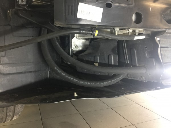

  11. -VALIUM-
    -VALIUM- Завсегдатай
    18 фев 2017
    1,415
    Конечно. Машина-то только летом эксплуатируется, а зимой спит крепким сном в теплом сухом месте. Термостат нужен только для машин с зимней эксплуатацией.

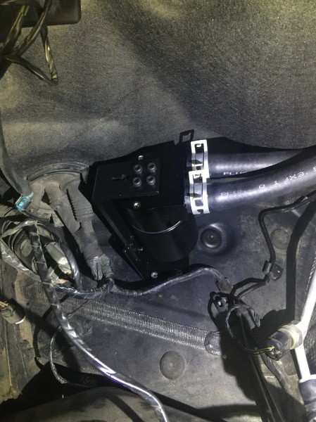

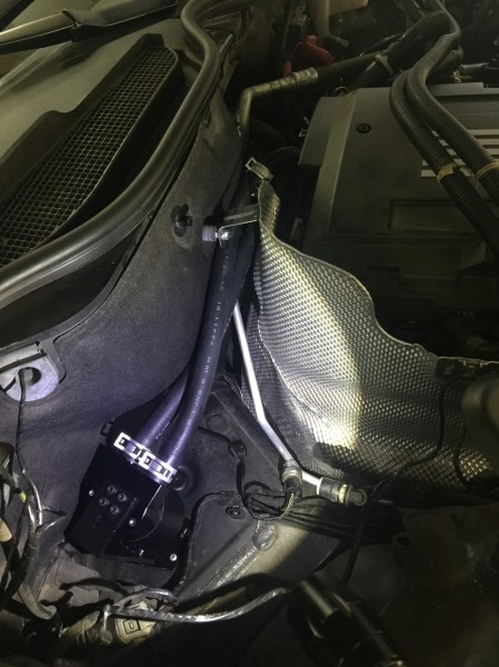

    Далее реализован маслоуловитель- копия всем известного BMS (http://www.burgertuning.com/BMW_335_oil_catch_can.html).
    1. Место установки. Эта важная часть и здесь нужна смекалка. Типовой вариант установки маслоуловителя BMS на N54 (на левую V-образную распорку) не удачен применимо к Z4 по причине:
    -более толстой распорки, чем стоит на 335i (необходимость доработки новым креплением);
    -необходимости поиска изогнутого на 180 градусов рукава (тяжело найти);
    -место установки "горячее" (чем холоднее место, тем лучше, т.к. маслоуловитель работает по принципу конденсации);
    -уровень маслоуловителя практически равен уровню патрубков (чем ниже уровень, тем лучше, т.к. на заглушенном двигателе масло, сконденсированное в патрубках, будет стекать по патрубкам вниз в маслоуловитель).

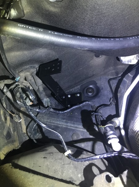

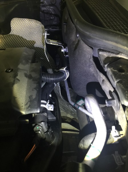

    Таким образом применимо к Z4 идеальным местом установки маслоуловителя будет брызговик за бачком стеклоомывающей жидкости. Изготавливаем монтажный кронштейн. Я делал из подручных материалов, что нашел в сарае. А так в любом строительном магазине достаточно взять два уголка подходящей длины. Сверлим дырки, подгоняем, скрепляем заклепками, красим.
    Далее снимаем бачок омывайки, размечаем место под кронштейн и сверлим тоненькие отверстия точно под заклепки. Потом я закрасил открытый металл в районе сверления краской, подсушил и сбрызнул место под площадку мовилем. Ставим кронштейн, крепим заклепками.
    Дальше снимаем пластиковый патрубок с клапаном PCV и отсоединяем один фланец с электроразъемом который. Тут в сети много фоток и инструкций, включая видео на Ютубе, так как маслоуловитель BMS на N54 во всем мире очень распространен. Ну и монтируем все на место, отрезаем рукава нужной длины и т.п.
    Так все выглядит собранным:
    Что получили на выходе:
    1. "Холодное" место за тепловым экраном;
    2. Уровень ниже уровня патрубков рециркуляции;
    3. Удобное место для контроля и обслуживания системы;
    4. Прямые резиновые патрубки (изогнута только пластмассовая штатная магистраль).
    1. Маслоуловитель- китайская копия BMS (https://www.aliexpress.com/item/Hig...781637396.html?spm=a2g0s.9042311.0.0.huRigE)- 2000 руб. с доставкой.
    2. Рукав 1 метр 427210180 GATES- 700 руб. Тут поясню. Рукав идеального внутреннего диаметра- 18 мм. отлично насаживается на маслоуловитель и на все штатные разъемы. Он не толстый, податливый держит до 150 градусов и вообще то, что нужно. Но он производителем заявлен как для ОЖ. Да, он химически стоек. Но является ли он маслостойким не ясно. У GATES есть специальные маслостойкие рукава, но они толстые и как правило дюймовой размерности, то есть подходящий нам будет 19 мм. также маслостойкие рукава продаются бабинами по 15 метров, а эти рукава идут метровыми уже в продажу. В общем время покажет. Если шланг испортится, поменяю- меняется все за 15 минут, ничего разбирать не нужно.
    3. Пружинные хомуты- по 50 руб.
    #221 -VALIUM-, 28 дек 2017
  12. Jazzzzzzzz
    Jazzzzzzzz Старожил
    10 дек 2013
    4,652
    Я вот честно говоря не понял смысл всей работы тогда.....если изначально стоял Масляный радиатор,то зачем нужно было ставить простаку для удаления термостата,когда можно было просто поставить заглушку термостата титановую?он бы так же гонял всегда по большому кругу.
    если не стоял радиатор,то его можно было поставить из всех штатных компонентов и опять же с заглушкой термостата......
  13. -VALIUM-
    18 фев 2017
    1,415
    Тема не из последнего поста состоит и содержит всю необходимую информацию. Машина- американка. На ней стакан американского типа. И никаких штатных магистралей, радиатора... Вообще ничего не было.

  15. NormaX
    NormaX Абориген
    5 ноя 2006
    3,617
    По ВИНу Катсы и прочие ЕТК покажут, что масляный радиатор установлен, а, по факту, его нет.

    От маслопомойки был эффект?
    В каких объемах там масло скапливпется?

  19. -VALIUM-
    18 фев 2017
    1,415
    В сети много видео о вскрытии маслоуловителя BMS. Масло в нем ловится. Осенью следующей вскрою свой и посмотрю есть ли что. Пока у меня все было во впуске и на клапанах.
    Потому что штатные компоненты ущербные. Нафиг не нужный термостат на этом двигателе, особенно на Z4. Маленький и бестолковый радиатор и самое неудачное место для его установки- он в мокрую погоду от колеса забивается грязью влет. Причём грязь прессуется в нем и в асфальт превращается. Ну и цена вопроса втрое дороже.
    Мой вариант дешевле, производительнее и место самое удачное- радик всегда чистый. И помыть на каждой мойке можно прям сквозь решетку. Плюс возможно расширить систему вторым радиком напротив левой решетки и соединить их последовательно. Но это дело дальнее. Пока так потестить надо.

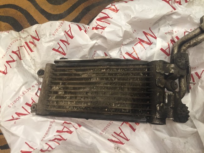

  21. -VALIUM-
    18 фев 2017
    1,415
    Ну и чего тут продувается? Вот фотка с двух сторон штатного радика у колеса. Его даже не отмыть- там между сот асфальт.

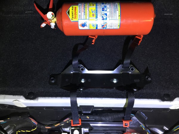

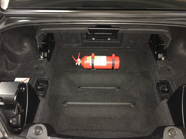

  26. -VALIUM-
    18 фев 2017
    1,415

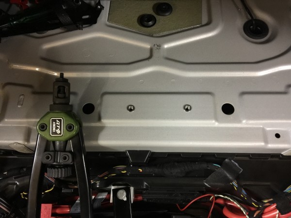

    Закрепил в конце концов огнетушитель в машине. Полгода голову ломал как и куда его вкорячить. Общепринятые БМВ-шные варианты под сиденье для E89 не канают- места нет от слова совсем. В общем придумал надежное крепление в багажник на пол.
    1. Размечаем место установки, засверливаем и устанавливаем стальные винтовые заклепки в выштамповку пола в багажнике.
    2. Дальше скальпелем делам крест на крест тонкие надрезы в карпете напротив заклепок для винтов и мебельным винтом с широкой шляпкой сквозь карпет прикручиваем стальную пластину к полу:
    3. Устанавливаем огнетушитель.
    Плюсы такого варианта: жесткое крепление металл в металл (надежность и безопасность), а также возможность демонтировать весь комплект за одну минуту в случае необходимости без каких либо следов.
