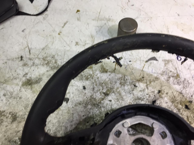

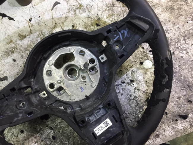

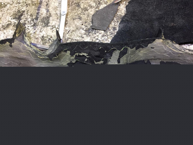

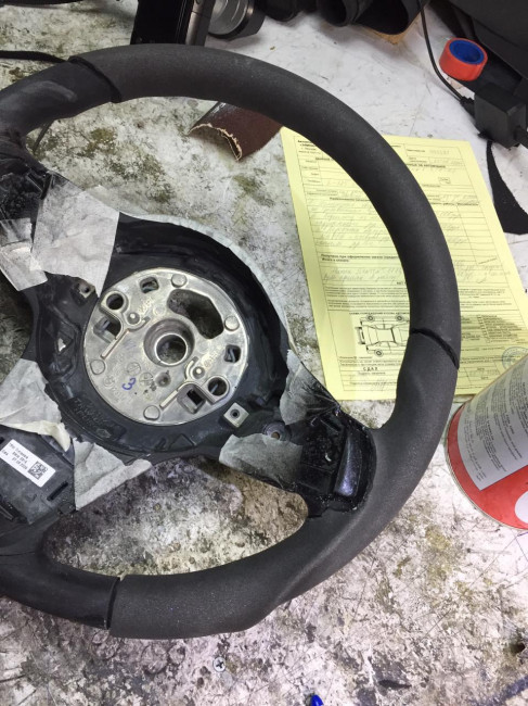

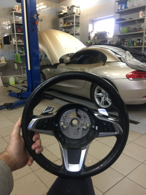

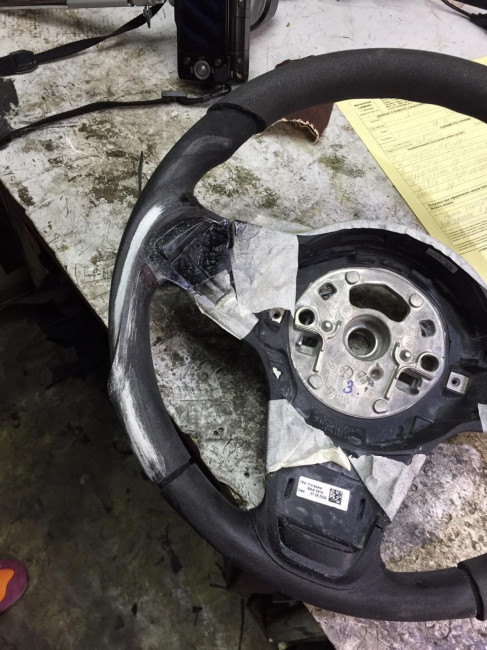

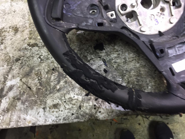

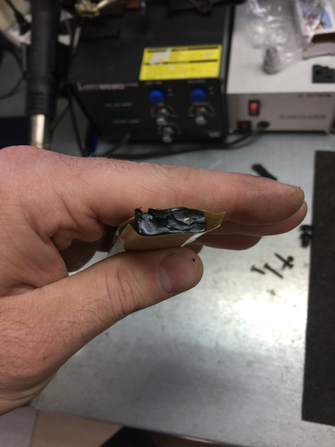

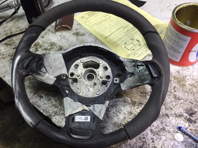

    В общем выбрал контору для омолаживания руля Z4. Руль мой отрулил 102К км и стал похож на унылое гомно. Краска сверху вытерлась, а также былой матовости не было и в помине. Химией уже отчистить его не получалось, он уже всегда блестел, что до чистки, что после...
    В общем снял руль и отвез. Задача была поставлена такая:
    1. Убираем "яйца" на 10 и на 2 часа которые (как же они меня бесили все 3 года владения машиной...);
    2. Изменяем анатомию руля;
    3. Перетягиваем натуральной кожей Nappa черного цвета, с контрастной однотонной строчкой в цвет машины. Шов родной БМВ. Сверху и снизу обычная кожа, по бокам (на местах измененной анатомии)- псевдоперфорированная кожа.
    4. По возможности сохраняем подогрев руля, который зачем-то купил себе в виде опции первый владелец авто в Калифорнии, да еще и с карманом для лыж в багажнике... :)
    В общем первый пункт вопросов не породил, второй мы с мастером лично обсуждали минут 20. Я привез фотки примерно как хочу и как не хочу. Мастер все понял. По коже тоже не было вопросов. А вот последний пункт обсуждали около 40 минут и с мастером по перетяжке и с электриком. В общем родной подогрев руля сохранить не возможно если снимать старую шкурку. Ниже по фоткам поймете почему- он намертво приклеен изнутри к коже. И даже нагрев феном не помогает отделить его от кожи. Можно перетянуть новой кожей поверх старой, тогда подогрев будет сохранен, но весь смысл будет утрачен, так как я уже не имел сил смотреть на эти яйца и мне хотелось сделать анатомию.
    Второй вариант по сохранению подогрева руля- монтаж под новую кожу нового обогрева, т.е. не оригинальных нитей. Но подключить его к штатному блоку под рулем либо невероятно сложно, либо не возможно. Потому что это БМВ и тут все не просто. Мало того, что родные нити имеют свое уникальное сопротивление, так еще все это завязано на терморезистор, который отслеживает температуру руля и включает/выключает питание и все это управляется по минусовым проводам. Кнопка вообще импульсная, она просто сигнал в блок управления отправляет и отсвечивает индикацию работы. Новый не штатный обогрев руля встает, работает. Но он абсолютно не штатный. Там монтируется реле времени, подключается новое питание и т.п. То есть штатный блок не используется. В общем долго думал и... отказался. Не хочу колхозить проводку. Да и глубокого смысла в подогреве руля Z4 не вижу. Моя машина вообще ездит с мая по октябрь, а подогревом пользовался за все время раза 3-4... В общем все штатное сохранено: блок, улитка. Если вдруг резко понадобится мне или кому-нибудь другому вернуть подогрев руля, то просто ставится другой руль с подогревом и все. Там одна фишка... Руль меняется 5 минут...
    В общем немного фоток процесса.
    В принципе руль уже готов. Завтра заберу и сделаю итоговые фото как получилось. Контору и ценник тоже напишу.
    MrOrso нравится это.

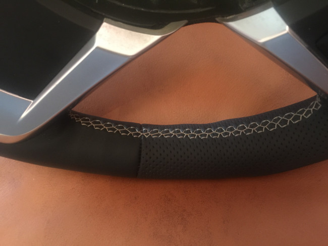

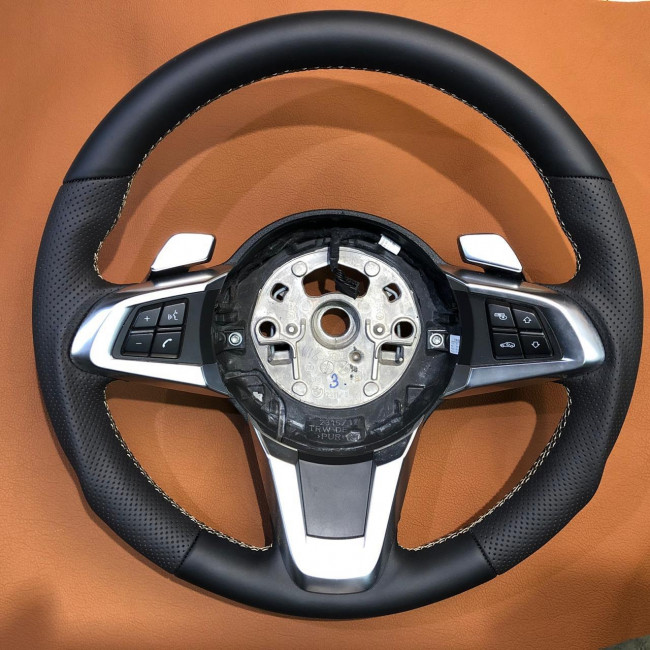

    Ну в общем вот, забрал. Получилось что надо! Яйца убрались, остались на их месте небольшие бугорки, которые удерживают хват сверху. Теперь они глаза не мозолят, а воспринимаются естественно.
    Появилась легкая приятная анатомия по бокам, не сильно бросающаяся в глаза и не вычурная. Анатомия и подложка под кожу на основе неопрена, что дало мягкость и податливость рулю. В общем он как был упругим, так и остался. Фотографировать ближе анатомию и строчку дело не благодарное, да и я не фотограф ни разу. Если кто что разглядит, то во:
    Делал тут- http://www.e-lion.ru/ Контору знаю давно, у меня там знакомые перешивали салон на XC90, делали массаж и вентиляцию. Отзывались хорошо. Салон тот сам видел- сделано хорошо. Вот решил сам обратиться и не пожалел. Буду обращаться, так как на моей XC90 умирает водительское сиденье, а на Эвоке руль. Если будет финансовая возможность, то закачу туда зетку целиком- сделать вентиляцию на сиденья и перешить в какую нибудь светлокоричневую кожу или рыжую. Но это пока под вопросом. По ценам. В принципе все цены как на сайте. Раздел с анатомией у них в разработке. Мне обошлось так: анатомия по требованию заказчика- 7000, неопреновая подложка- 1500, перетяжка Наппой- 5500. Скидка 1500, к оплате 12500. Ну как-то так. Если бы колхозил обогрев, то еще +12000 (вроде как) было бы и нужна сама машина. А тут просто руль отвез/забрал.
    А, ну и анатомию можно сделать абсолютно любую. Качаете фото из Яндекса любого руля, как хотите чтобы выглядел Ваш- сделают прям по фото также. Хоть рога пришьют по бокам. Кожи, заменителей, алькантары, цветов кож, ниток- море. Любой каприз. Я хотел именно так, у вас может быть все абсолютно по-другому.
    Все, ждем сезона! :rock::rock::rock:

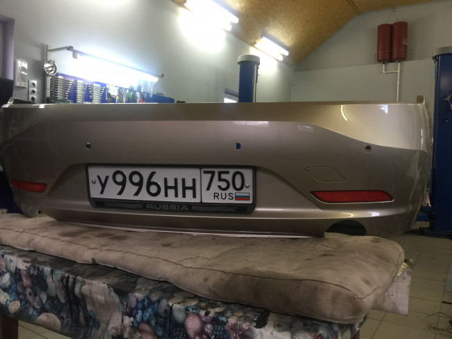

    Появилось малость свободного времени и захотелось к сезону еще чем-нибудь доукомплектоваться, помимо нового руля. Выбор пал на штатную систему PDC. Ну а почему бы и нет? Полез в каталоги, посмотрел схемы, выписал номера комплектующих, приценился и... малость офигел! Оригинальные датчики по 12000 руб. за штуку, блок PDC за 21000, блок кнопок в салон опять 12000 руб... Чую нравится им цифра 12000... А еще разъемы, провода... В общем если делать все новыми комплектующими и в оригинале, как с завода стоит, опция PDC в штатном исполнении наперед и назад тянет на цифру около 150000 руб.! И это без учета работы... В общем этот вариант явно не антикризисный и мне не подходит. Снова лезем в каталоги, снова смотрим номера и приходим к выводу, что на 80% наша система PDC аналогична устанавливавшийся системе PDC на линейку моделей E9x. Ну и за вечер на Драйве и Авито удалось собрать б/у комплект для Е89 от других моделей BMW, а именно:
    Блок PDC на 8 датчиков (3000 руб.), коса на задние парктроники (2500 руб.)-
    [​IMG] [​IMG]
    А также 4 оригинальных датчика с резиновыми изоляторами по 1000 руб. за штуку и коса питания блока PDC за 1500 руб. (фото не сделал). В принципе цены на б\у компоненты вполне доступные, правда блок PDC на 8 датчиков определенная редкость- в основном толкают по цене от 1500 руб. на 4 датчика. Но я искал именно на 8 датчиков, с заделом на будущее так сказать. Сейчас ставлю комплект назад только, кодирую, проверяю работоспособность комплекта, а как-нибудь потом доукомплектую передними парктрониками.

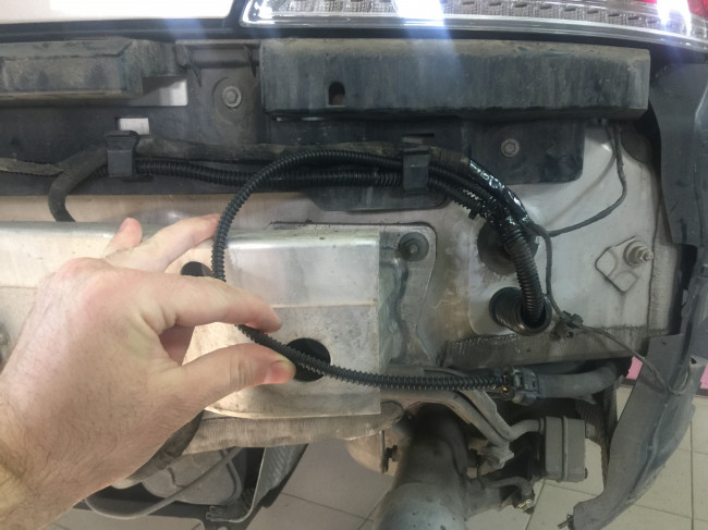

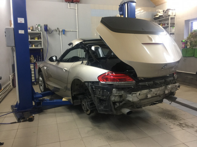

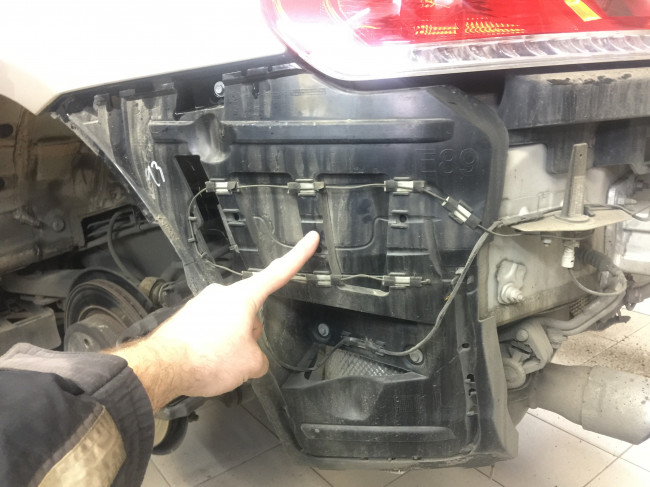

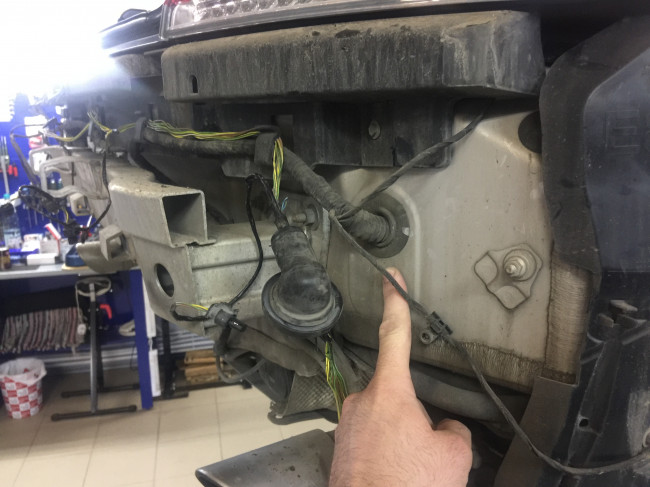

    Ну, начало положено. Вешаем машину на подъемник, скидываем бампер.
    Разбираем правую часть багажника, снимаем правое сиденье и снимаем правую часть пластика в салоне до блока в ногах пассажира. В правой нише багажника видим пустой отсек, это для блока PDC-

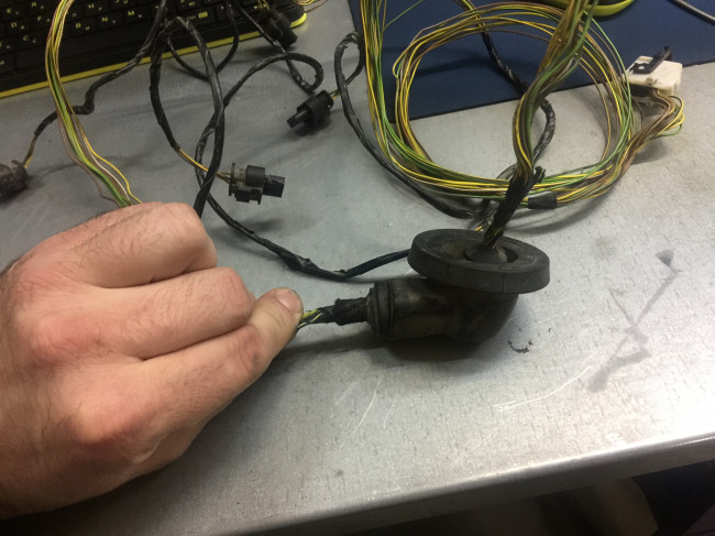

    Дальше смотрим на штатный ввод проводов в салон и понимаем, что варианта просунуть там косу на парктроники нет от слова совсем. Таким образом есть два варианта- прорезать сбоку в этой резинке дырку и просунуть провода там, но это будет не герметично в плане защиты от воды, или вырезать в выштамповке кузова отверстие ниже. Заводом там в кузове выпилена дырень в 40 мм, нам такая ширина не к чему. Ищем варианты. Я нашел его в виде гофры двери ВАЗ-2108 и биметаллической коронки на 25 мм.
    [​IMG] [​IMG]

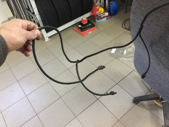

    Далее работа с проводкой.

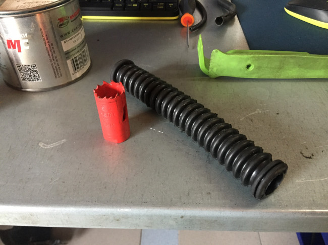

    Во-первых срезаем родной наглухо залитый резиной на горячую ввод в кузов на модели Е9х-
    Распетрушиваем проводку на ровные отрезки-

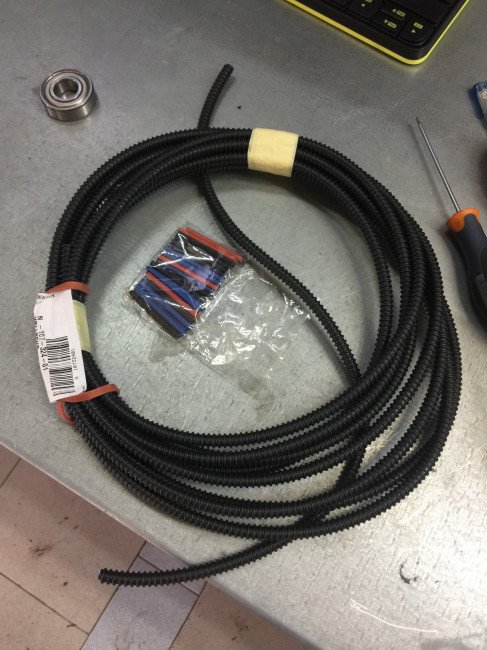

    Берем ВАГовскую гофру-
    И пересобираем заднюю косу. То есть изолируем нормально и убираем в гофру.
    Получается так:
    Дальше засверливаемся, обрабатываем края краской, сушим сутки, смазываем мовилем фаску на гофре и одеваем ее в пазы отверстия. Заводим проводку через эту гофру. Место еще остается для комплекта проводов камеры заднего вида (задел на будущее). Стягиваем стяжками гофру- получается герметично, вода в салон не попадет.
    [​IMG] [​IMG]

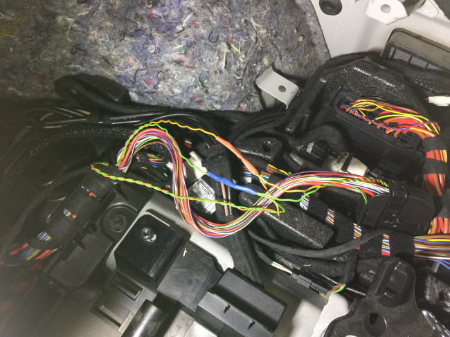

    Далее работа с проводкой в салоне.
    Ставим блок PDC на его законное место, идущую внутри кузова проводку изолируем мягкой тряпичной изолентой, укладываем. Питание и связь блока PDC с машиной обеспечивается 4 проводами- двумя свернутыми косичкой проводами (это высокий и низкий CAN), а также массой и плюсом. Все, больше для работы блока PDC ничего не нужно. Схему можно посмотреть тут-https://www.newtis.info/tisv2/a/en/...units-modules/a81a-park-distance-control-pdc/
    Если вы найдете проводку питания родную, от Е89, то у вас все 4 провода будут длинные. Их надо будет протянуть из багажника, вдоль основной косы, которая уложена внутри салона вдоль правого порога. Примерно на уровне сиденья пассажира в родной косе сделана заводская скрутка по 3 или 4 жилы отдельно на низкий и высокий CAN. Туда нужно будет докинуть еще по 1 проводу от блока PDC. У меня проводка от какой-то Е9х и косичка из двух CANов короткая. Наращивать и тащить ее в салон я не стал. Эта же самая косичка из высокого и низкого CAN приходит в разъем соседнего с блоком PDC блока складного верха. Я сделал мост там- спаял провода, одел в термоусадку и обернул тканевой изолентой. От заводского хрен отличишь-

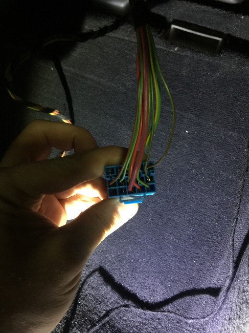

    Далее тянем вдоль порога два провода- питание и массу. Масса цепляется в штатную гребенку у правой ноги пассажира (около нижнего динамика в ногах). Плюс цепляется на 7 пин разъема Х11003 в блоке под панелью над ногами пассажира.
    Разъем выглядит так (наш пин второй слева в среднем ряду)-
    Сам пин уже занят точно таким же зеленым проводом с белой полосой. Это нормально, такая схема исполнения заводская. Я хотел найти такой же пин и обжать его с двумя проводами, но не смог найти по каталогам именно такой пин. Плюс я не знаю- влезло бы в него два провода или нет. В общем я просто подпаялся как обычно, сунул все в термоусадку и заизолировал тканевой изолентой.

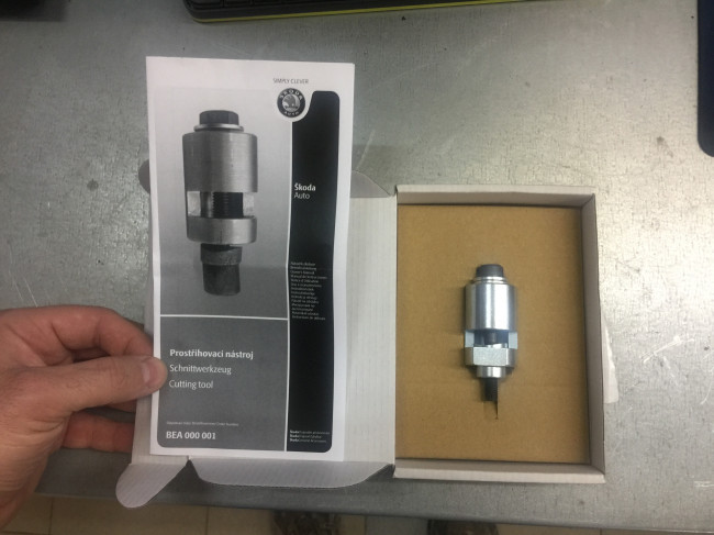

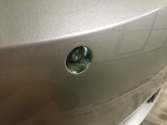

    С проводкой все. Переходим к работе с бампером. Отмываем его изнутри и видим, что есть разметка для датчиков. Уже хорошо!

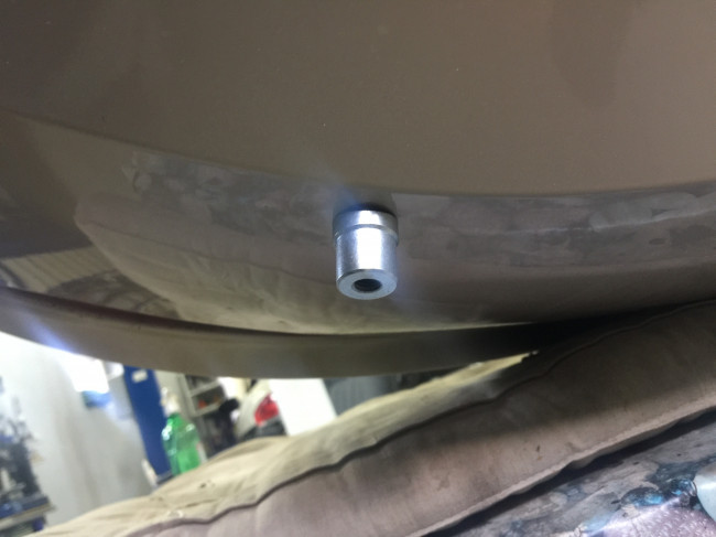

    Но как сделать ровные отверстия для установки датчиков диаметром 18 мм? Есть два пути. Первый- сверлить ступенчатым сверлом. Второй- использовать оригинальную преспособу. У БМВ я такой не нашел, зато компания Шкода о нас позаботилась. Вот номер оригинального специнструмента Шкоды для монтажа парктроников (у них они тоже 18 мм в диаметре)-
    [​IMG] [​IMG]

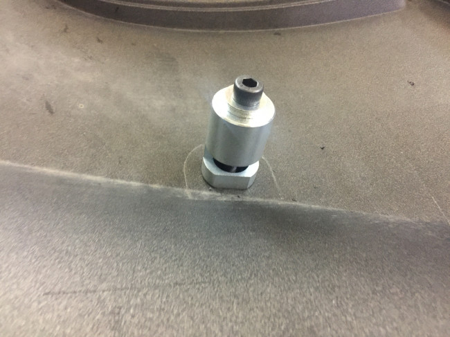

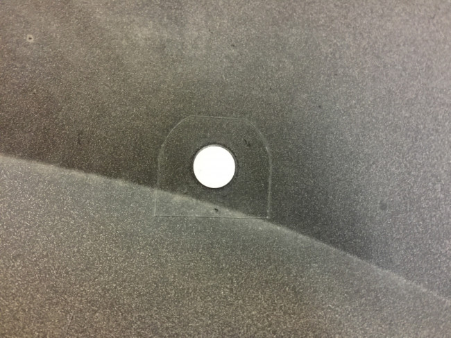

    Стоит меньше 1000 руб. Работает так- сверлим по разметке на бампере отверстие 8 мм, устанавливаем изнутри бампера саму приспособу-
    Снаружи бампера устанавливаем пресс-нож-
    Ну и закручиваем изнутри болт. Пресс-нож режет и давит отверстие внутрь бампера. Получается очень ровное, аккуратное и с утопленными внутрь краями отверстие под датчик четко посередине разметки на бампере.
    [​IMG] [​IMG]
    [​IMG] [​IMG]
    Ну дальше дело техники- снять изнутри фаску надфилем с отверстия, обезжирить, ровно приклеить изнутри штатный комплект крепежа датчиков- 51127263517. Мне осталось подобрать краску, покрасить датчики и закодировать опцию PDC в машине. Ну и проверить работоспособность всей системы, так как она вся по сути б/у. Пока в процессе.

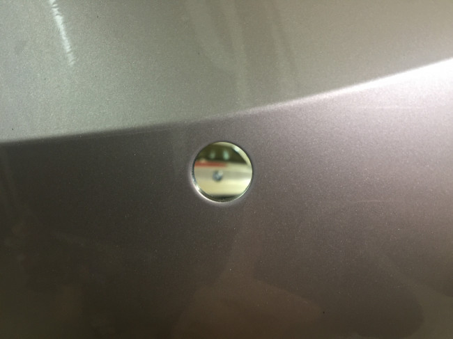

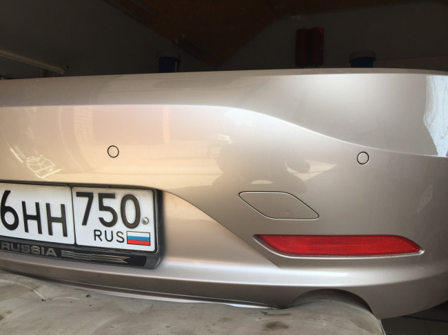

    Ну и остается дело за малым- покрасить датчики и все собрать обратно. Нам нужен праймер для пластика, акриловый грунт, база, лак. Ну и обезжирка с абразивами разумеется. Выпендриваться не стал- взял праймер, грунт и лак в баллонах. Для мелких деталей и баллоном сойдет задуть. Базу в автоподборе взял 100 грамм за 450 рублев.
    За день не торопясь задул все датчики, оставил на ночь сохнуть. Утром сборка. Подборщики даж в цвет и оттенок умудрились попасть, датчики как с завода!-
    В общем все, машина собрана. Осталось только закодить.

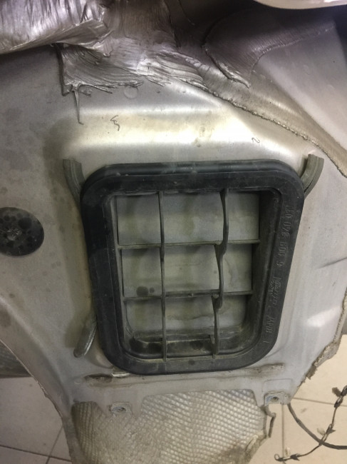

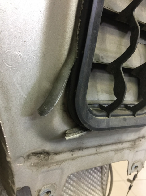

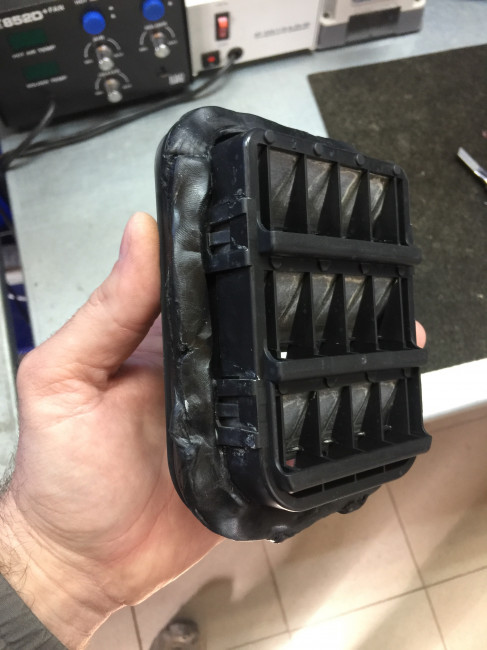

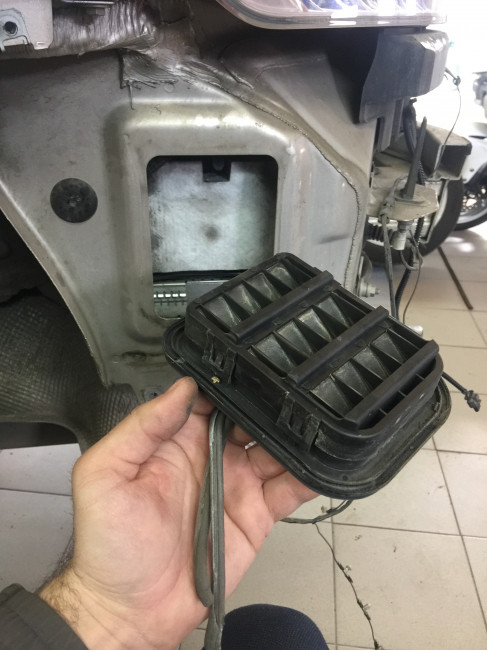

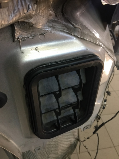

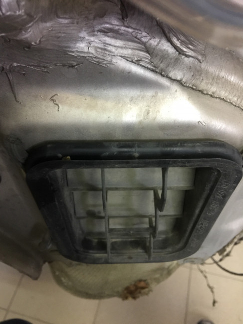

    Кстати, чуть не забыл! По совету Константина Izm, когда бампер был снят, решил снять боковые щеки. Вот эти-
    Под ними с обоих сторон машины стоят клапаны сброса давления в салоне. Снял их и предстала печальная картина. За 11 лет штатный уплотнитель превратился в труху. Сверху его вообще не было-
    [​IMG] [​IMG]
    Снизу тоже все растрепалось. В общем дернул рукой и клапан вывавалился наружу...
    [​IMG] [​IMG]
    В общем это очень опасная болячка Е89. Через этот дырявый уплотнитель вода, текущая по кузову, затекает через этот клапан и наполняет багажник водой. Моргнуть не успеете как будет полный багажник воды. Ну и сразу тонет проводка, которой в багажнике несколлько килограмм, блоки, и самое дорогое- гидропривод крыши. Эта деталь вообще космических денег стоит. Многим такой косяк ударил по карману...

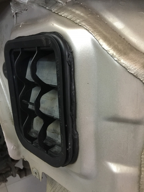

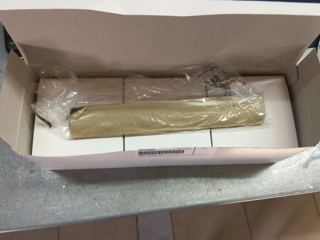

    И встал самый главный вопрос- как герметично вклеить эти клапана? Штатному уплотнителю веры нет, мазать герметиком как-то не комильфо. Решил остановиться на бутиловом шнуре. Заказал оригинальный, БМВ-шный. Номер тут-
    Коробка приходит большая, а внутри одна полоска сантимов в 10 на пустых коробках лежит-
    Одной такой полоски достаточно для вклеивания одного клапана. Полоска достаточно широкая-
    Нам такая ширина не к чему. Нужно исхитриться и тонким острым ножом на столе разрезать этот шнур вдоль. И уже получившимися двумя полосками проклеиваем по периметру клапан-
    Дальше обезжириваем кузов в месте прилегания бутилового шнура, вставляем клапан на место и что есть дури прижимаем клапан по периметру. От давления вязкий и упругий шнур (который имеет консистенцию пластилина) вдавливается по периметру вклейки и наглухо приклеивается как к кузову, так и к клапану, герметизируя это соединение навечно. Он никогда не высохнет и никогда не рассыпется, так и будет всегда вязким и упругим. То, что нам нужно.
    [​IMG] [​IMG]
    Ну и все. Крайне рекомендую переуплотниться также, чтобы потом не плакать от цены на новый гидропривод крыши. Б\У его найти практически не возможно...

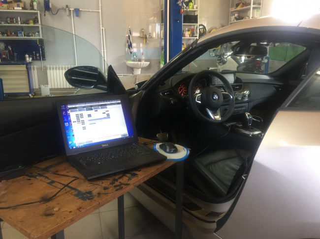

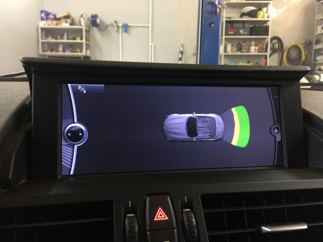

    Ну и последние штрихи к запуску системы PDC- кодирование опции $507 (задние парктроники). Тут два варианта- поехать к специалисту или сделать самому. Первый вариант в силу всеобщего карантина как-то уперся в непонятку. Решил разбираться самому. В принципе по нужде и нефигу делать можно любому самому разобраться и научиться кодировать опции. Делается это приложением NCS-Expert. В сети много и обучающих статей, и видосиков как закодировать те или иные опции. По большому счету я разобрался. Вытащить из любого блока его кодировку, поправить нужные параметры и залить обратно не трудно. Трудно правильно программно доукомплектовать машину блоком которого не было с завода или который сгорел. В моем случае нужно было вытащить из блока CAS штатный список установленных в машине опций (FA), добавить туда опцию $507 и прописать эту опцию в те блоки машины, которые так или иначе связаны с работой PDC. И если ты не знаешь, на какие блоки завязан PDC ты это не сделаешь. В общем спасибо Константину Izm за удаленный час работы через Тимвьюэр на моем ноуте с NCS-Expert.
    Ну и в принципе пока все. Проверка работы прошла успешно. На удивление 4 б/у парктроника оказались рабочими, проводка целой, а блок PDC аж 2004 года исправным.
    Получилось чисто штатное исполнение. За вполне вменяемые деньги. Осталось дело за малым- докупить 4 парктроника вперед, купить или сделать косу на передние парктроники и докупить в салон блок кнопок с клавишей Р. И можно будет уже перекодировать машину на опцию $508- передние и задние парктроники. В общем посмотрю, или в этом сезоне доделаю или уже в следующем. :)
