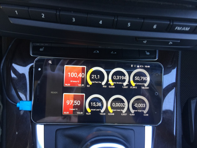

    Наконец-то сегодня вырулил! Поставил трактор на место, где стояла Z и уехал белым человеком! Блин, с непривычки страшно стало! Прет как болид, газ стремно дальше середины нажимать. Обкатал значит все работы. В общем ничего не отвалилось и не протекло, чек тоже не вышибает по передуву, когда знатно начинаешь тапок давить, значит вакуумные трубки с преобразователями новыми пошли на пользу мотору. Ну это еще надо обкатать во всех режимах и при более высокой уличной температуре. Ехал я при +5 и масло держалось на вилке 90-95 градусов, на то как тапок давил не влияет, что тоже радует- радиатор работает! Огорчил меня только датчик уровня ОЖ. Опять давишь на тапок и он вышибает на экран сообщение о низком уровне ОЖ. Замена датчика на новый не помогла, также как оказалось новый термостат (наконец с исправным нагревательным элементом) не повлиял на эту фичу. В общем походу дела это не механическая какая поломка, а баг в софте. Думаю нужно обновить последним софтом тот блок, который отвечает за контроль уровня ОЖ в машине. Может Костя что посоветует. Ни одной ошибки в машине нет, все абсолютно исправно, но эта тема с постоянным сигналом после интенсивного движения о низком уровне ОЖ бесит.

    Хочу поделиться занятной штукой- монитором от MHD. Он выводит на экран андроид-смартфона данные порядка 30 разных датчиков и параметров. По выбору. Что хочешь. Можно выбрать от одного параметра на экране до 8. Вид параметров тоже меняется индивидуально- цифровой вывод, аналоговый и какой-то гибридный. Монитор показывает в реальном времени, а также может при желании писать во внутреннюю память телефона автоматически лог. Ну кому надо. Я пока играюсь с разными датчиками, смотрю что кажет. Сегодня накатал 200 км. Прикольно смотреть как работает новый МАР-термостат: едешь спокойно, машина переходит в экологический мод- температура ОЖ 102. Как только тапок давишь- сразу буквально за 5 секунд температура ОЖ падает до 85-90. Это термоэлемент срабатывает внутри термостата и быстро плавит воск и ОЖ сразу на большой круг идет. Масло всю дорогу выше 102 градусов ни разу не было... :rock:

    Я на светофорах гляжу. Ну а если в дороге, то левым глазом на дорогу, а правым на t ОЖ и масла. Такова участь владельца N54! :cool:

    7 цветов на выбор синий на холодный желтый цвет норм. ну а если красный останавливайся и дуй к Костику
