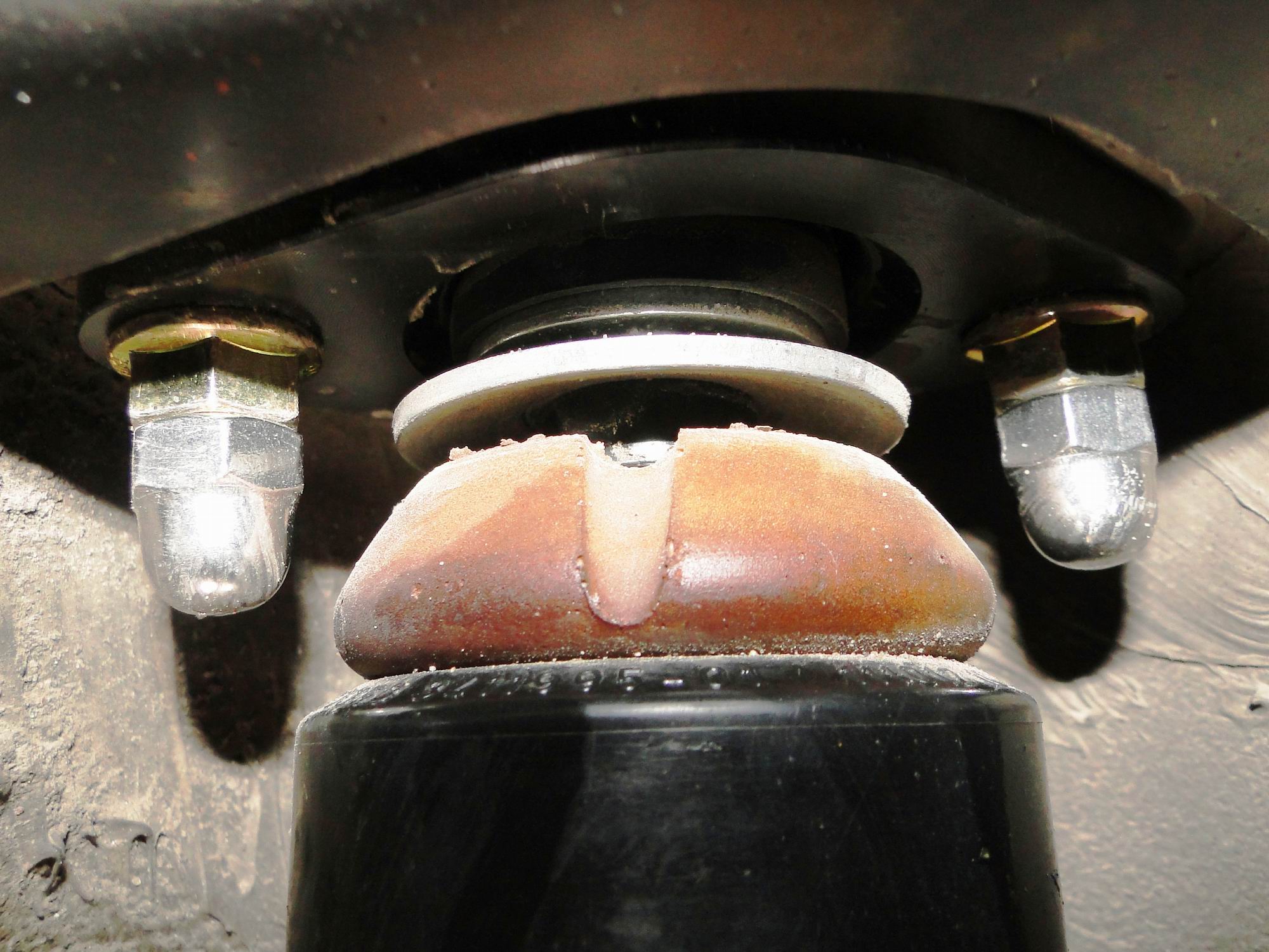

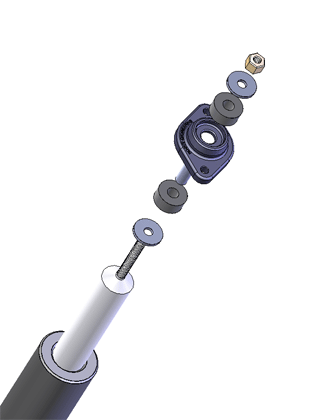

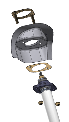

    Нашел прелюбопытнейшие гифки, показывающие конструкцию стоящих у меня задних опор Rogue Engineering. Ничего нового, just fo fun:
    только я еще закрыл резьбу колпачковыми гайками:
