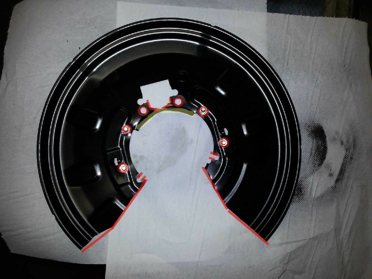

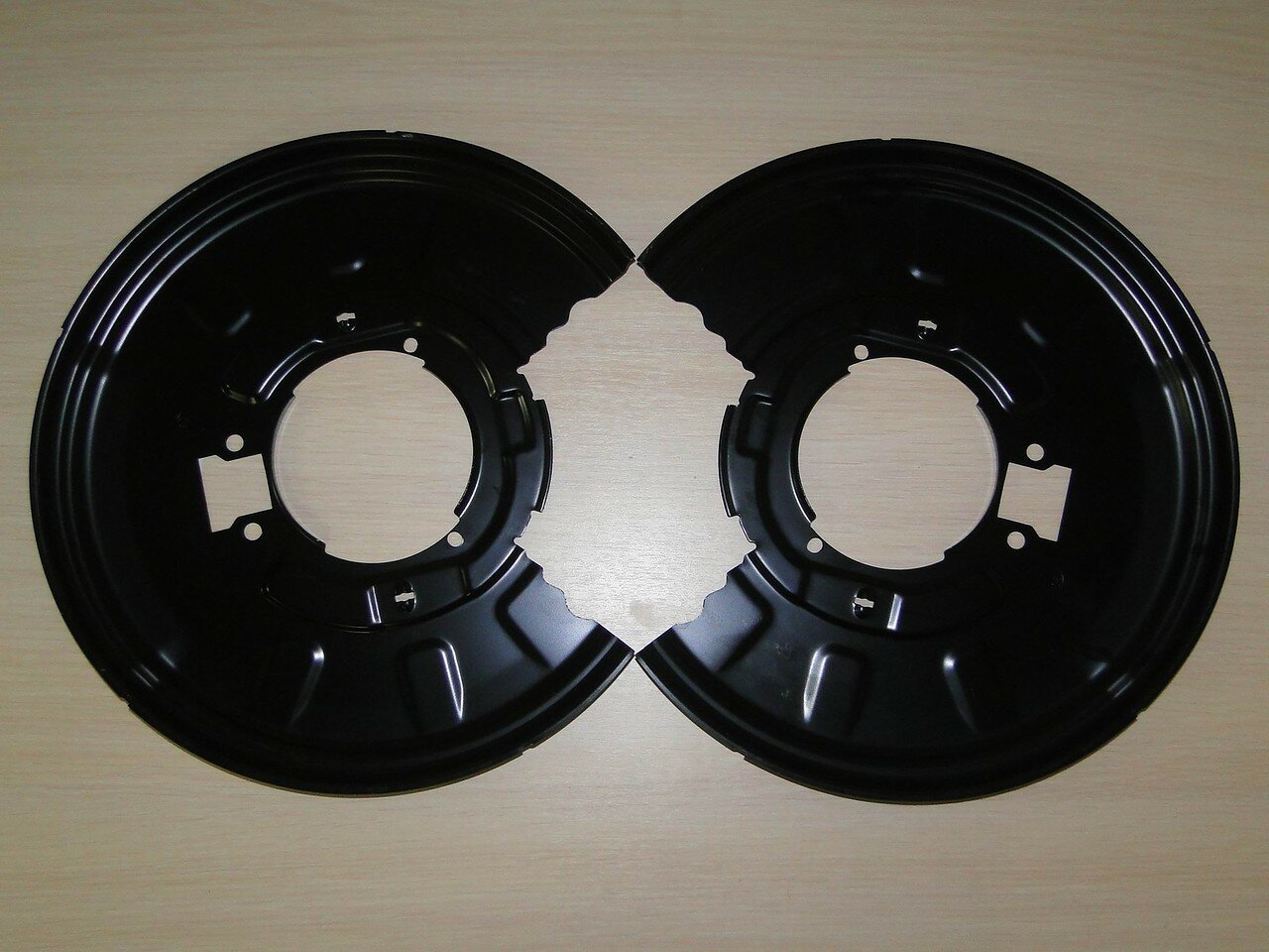

    Первое, что нам потребуется, кроме модифицированных дисков – кожухи. Их возьмем все от того же X3 E83:
    Кожухи тоже придется модифицировать. Во-первых, в сектор под плавающий суппорт Brembo просто не убирается. Вот как (не слишком аккуратно, на мой взгляд) уже было сделано голландцем GuidoK, чьими идеями я бесстыдно пользуюсь:
    Во-вторых, придется мудрить с ручником, диаметр которого составляет у X3 E83 185 мм, против 160 мм у всех гражданских модификаций зэток. Об этом я расскажу в следующей части. Кожух должен быть почти варварски изрезан:

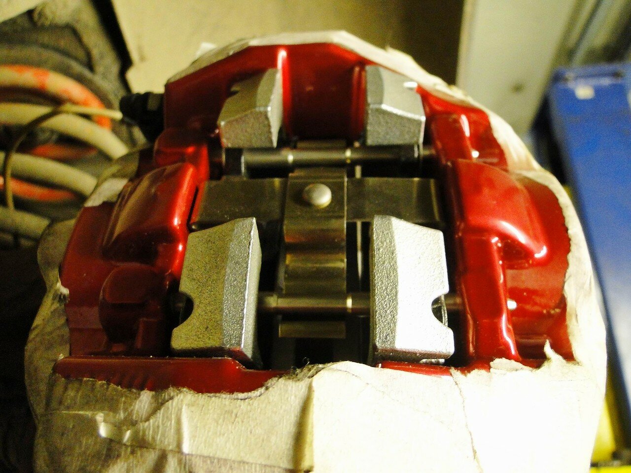

    Так как суппорты пережили перекраску с предварительным пескоструем…:
    …я заменил пыльники на всех суппортах. Вот, например задние:

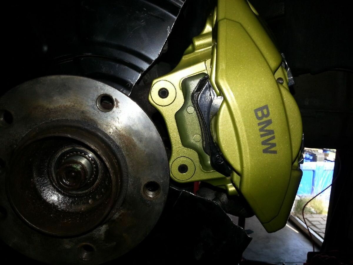

    Вернемся к установке. Кроме модификации кожуха, возникает проблема центрирования суппорта относительно полотна диска. Межушное расстояние совпадает (радость!), а вот вылет диска от X3 E83 слегка великоват для того, чтобы прикрутить суппорт напрямую к кулаку, да еще и стандартными болтами. Нам потребуются четыре проставочные шайбы толщиной 7,5 мм и диаметром около 30 мм (я точил из листа нержавейки) с отверстием под болт М10 (чуть больше, чем 10 мм). Болты M10x35 прочностью 12,9 я купил в специализированном магазине крепежа. Но можно использовать и оригинальный крепеж BMW от рычагов подвески: 31 10 6 772 199. И после установки проставочных шайб суппорт встает ровно по диску:
    Как видно и ширина полотна, и диаметр диска вполне подходят к новому суппорту:
    А задний суппорт прекрасно сочетается с передним:

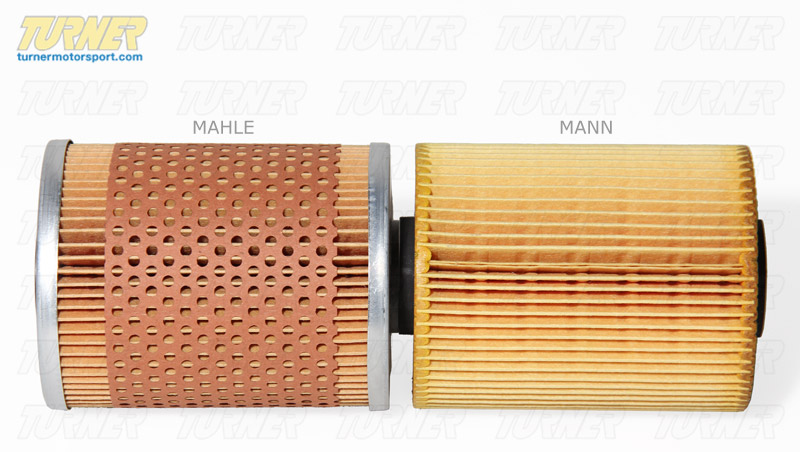

    P.S. Во время поисков подходящего масла для нового сердца Z4 Coupe я обнаружил забавный сравнительный обзор масляных же фильтров для S54 от TurnerMotorsport (http://www.turnermotorsport.com/t-s54_mahle_vs_mann_oil_filters.aspx). В сравнении двух лидеров Mahle и Mann первый вышел победителем, пусть даже и с небольшим перевесом:
    Конечно, материал TMS не претендует на истину в последней инстанции, равно как и на всеобъемлющее исследование. Just for your information.

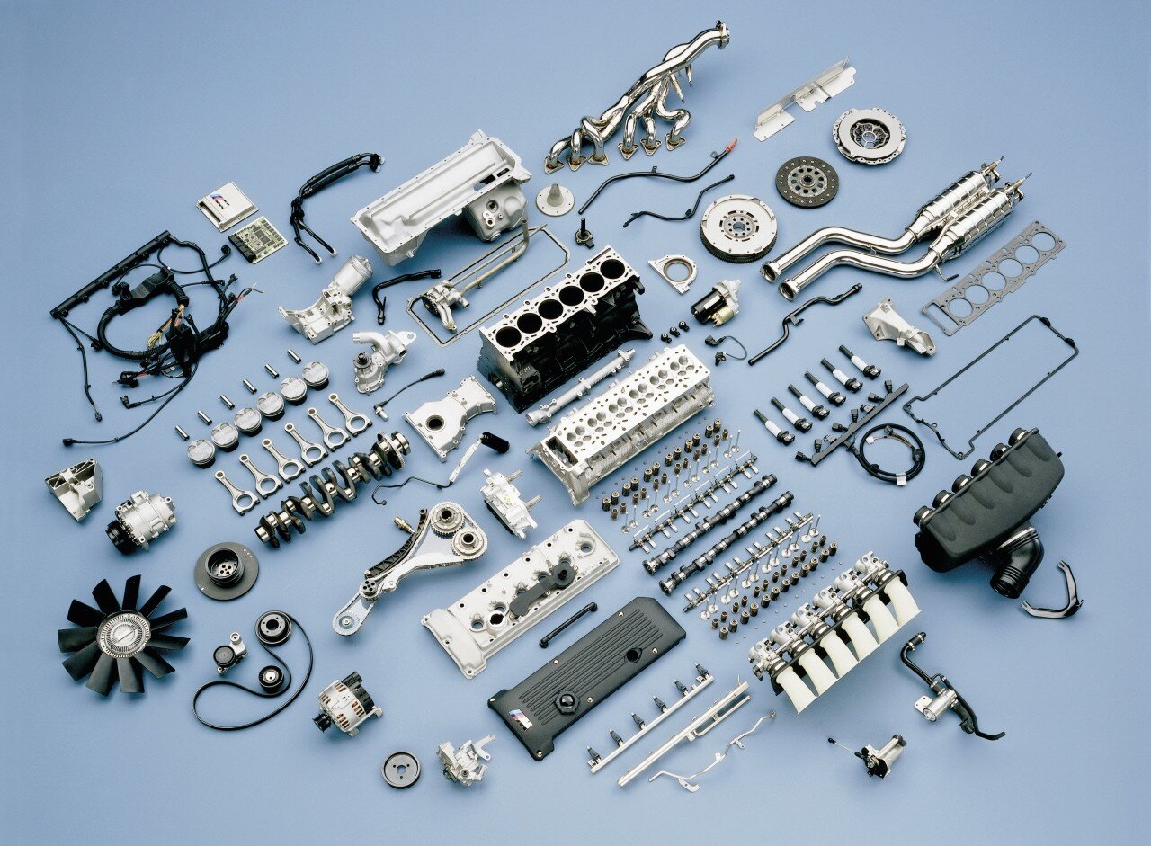

    Итак. Срочно куплю S54B32
    Внезапно заработал денег на мотор. Все лето упорно трудился, зарабатывал. Но деньги уходили, как в анекдоте про миллион долларов и русского, на долги. Причем на все не хватало. И вот внезапная сделка с неожиданным клиентом...
    Деньги есть. Хочу купить хороший, малопробежный, ухоженный S54B32:
    p.s. Варианты есть, но хочу повыбирать еще.
  28. BFG
    BFG Старожил
    24 дек 2005
    7,947
    А я такой же s65 или s62
  29. busin
    busin Завсегдатай
    6 дек 2011
    684
    на bmwfanatics висит s54 smg свапкомплект
  30. amojnoya
    amojnoya Абориген
    29 апр 2013
    2,895
    ЮАР
    Можно ссылку?
