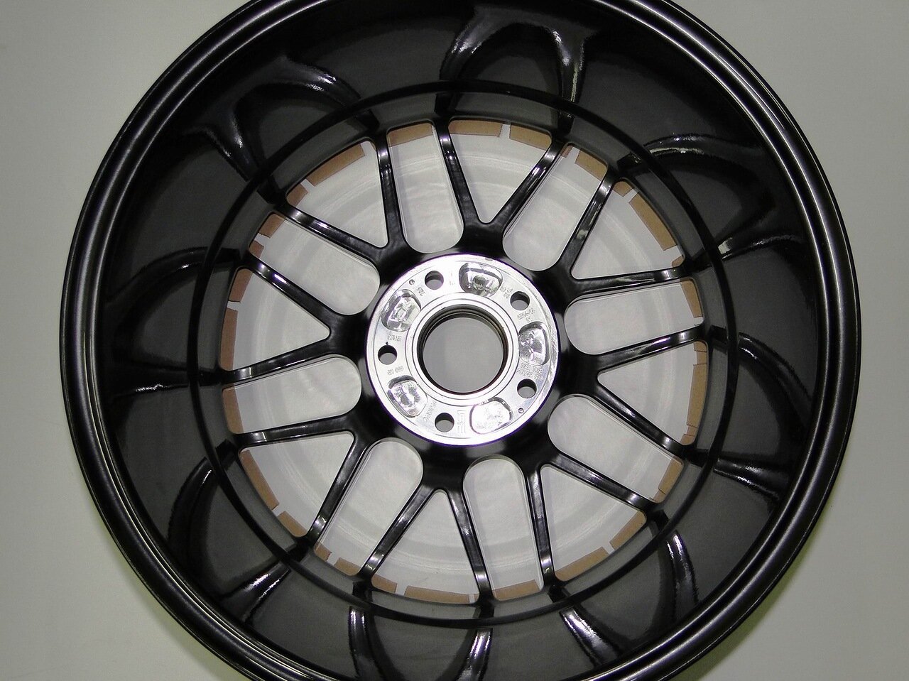

    Solomon Alsberg - как делают кованые диски

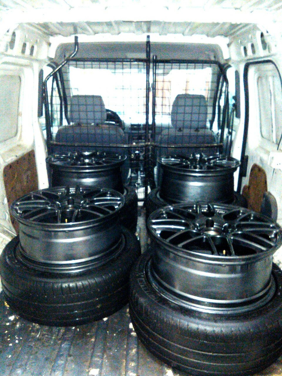

    В прошлом сезоне я не особенно аккуратно обошелся с коваными дисками Solomon Alsberg – один раз забуксовал на гравийной площадке (пострадало ЛКП на задних), и пару раз притер передние бордюрами. Косяк, но – сам катаю, сам ломаю, сам чиню.
    Чтобы диски снова приобрели вид новых (см. ниже)…
    …грузим диски в пирожок и везем в транспортную компанию для путешествия на Урал – на завод Solomon Alsberg:
    Кстати, как раз сегодня Solomon Alsberg выпустил видео по поводу своего 10-летия. Вот как делается та самая ковка:

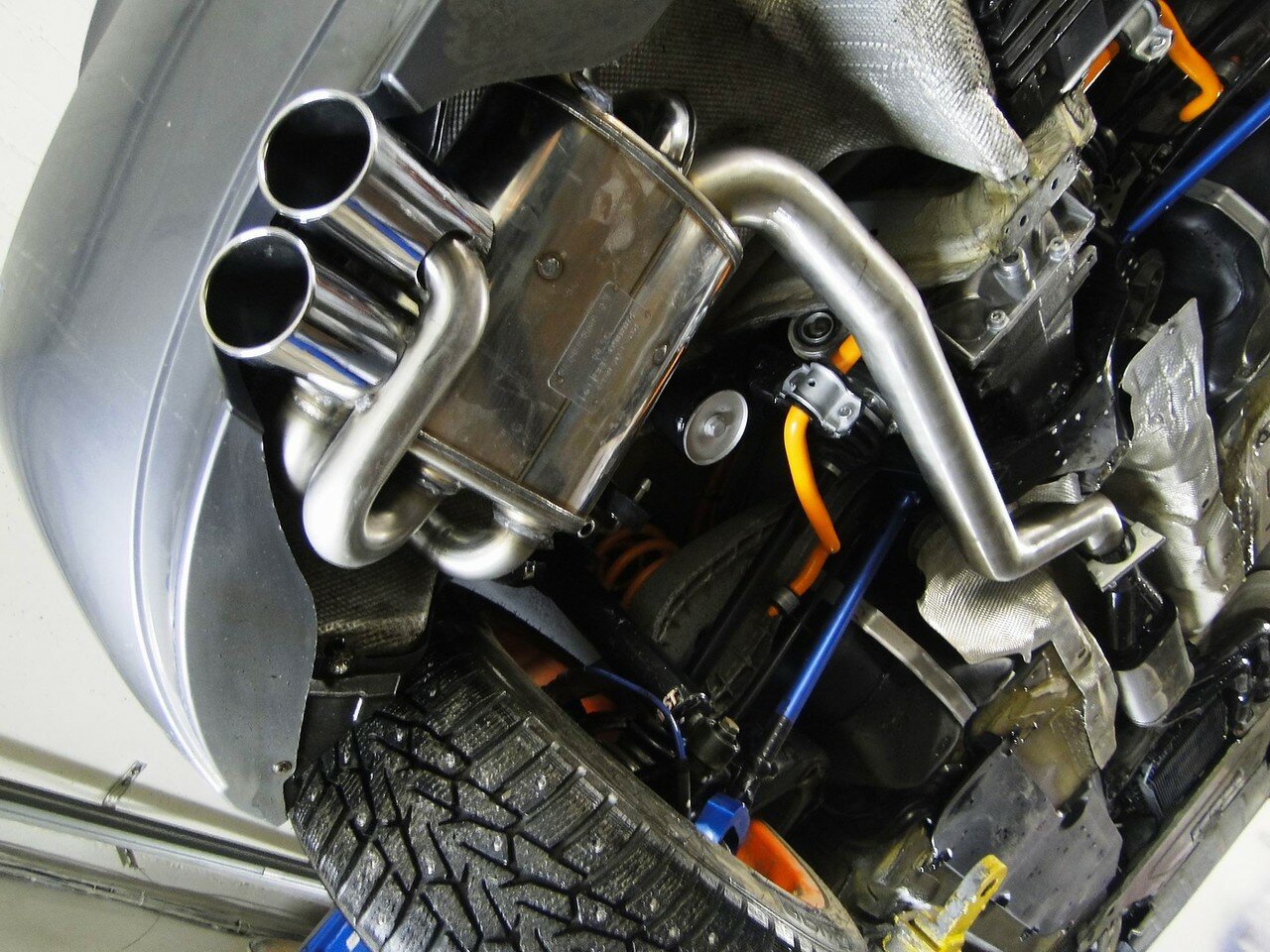

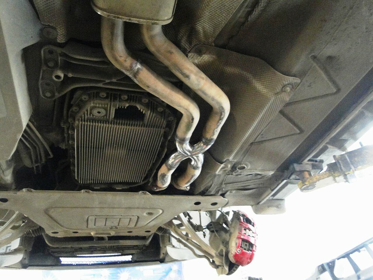

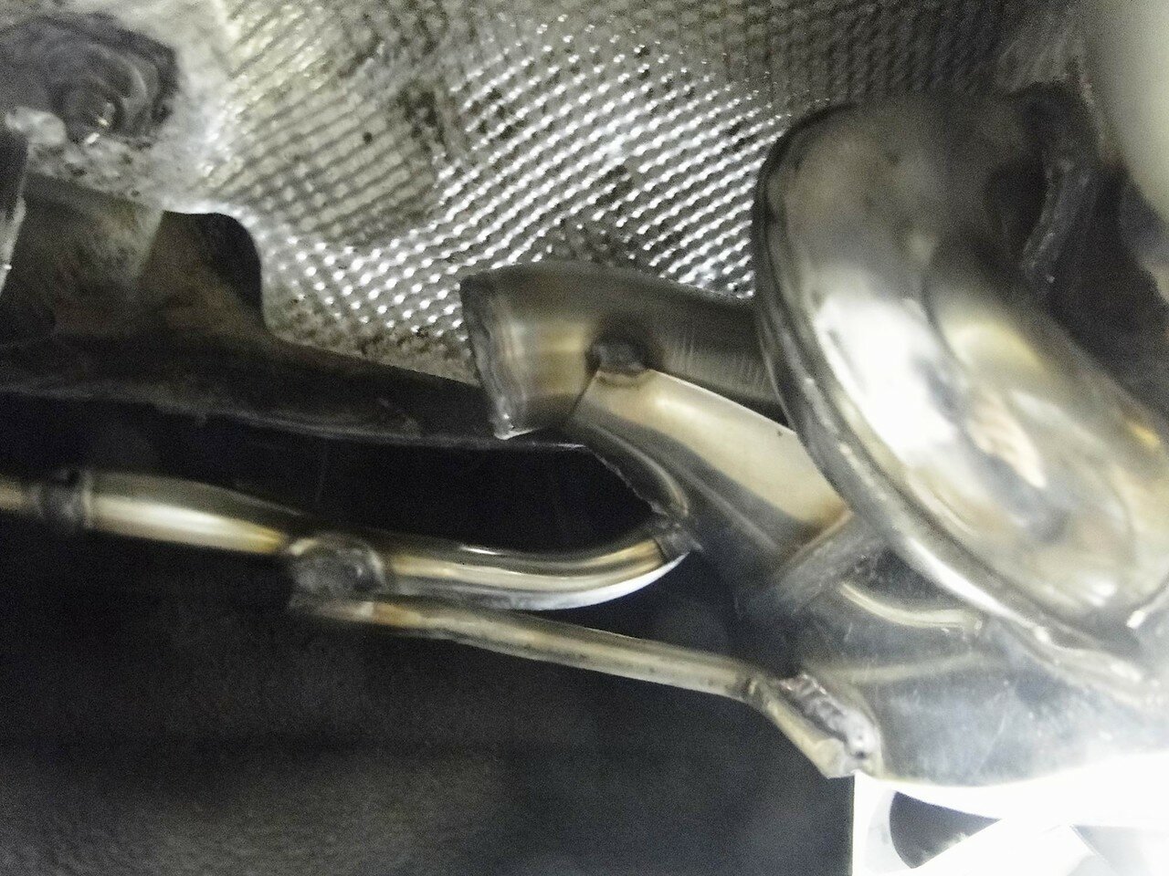

    Расскажу о первой половине установки выхлопа Supersprint Powerloop от E87 на Z4. Почему половине? Потому что вторую (правую) часть не поставил. Да и с левой только заездов на подъемник с целью снять-поставить выхлоп было около десятка, а уж прочих операций…
    Встречаем: впервые в мире прирученный зэткой выхлоп от копейки:

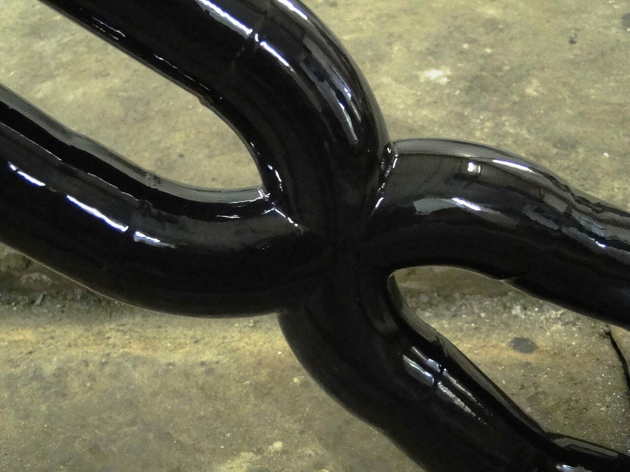

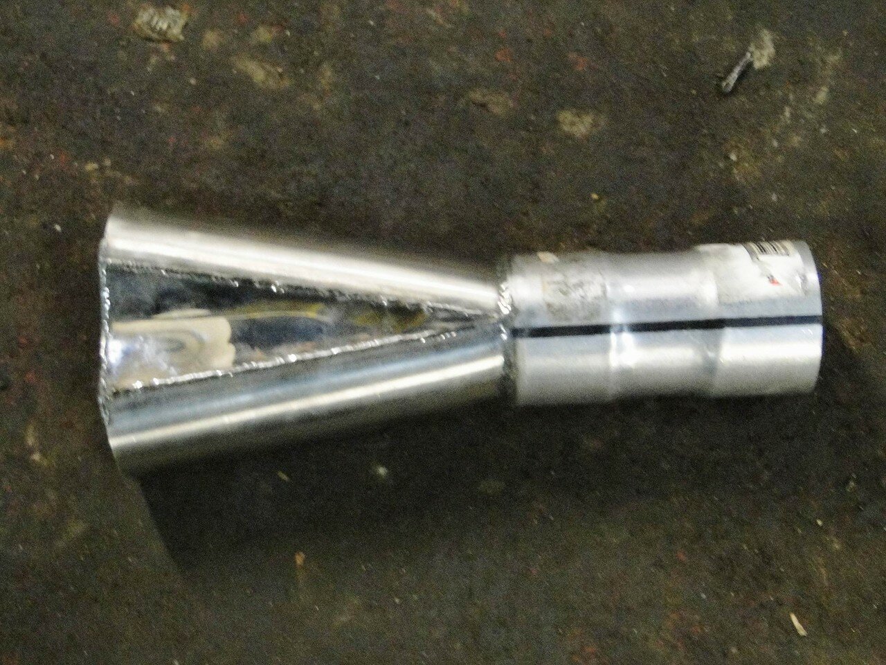

    Задача стояла не только поставить раздвоенный выпуск, но и вварить перед резонатором X-pipe. С этого процесса и начнем.
    X-pipe - самолепный, сваренный из двух 90-градусных отводов.
    Закрепляем среднюю секцию на столе:
    Вырезаем значительную часть трассы для удобства компоновки:
    Готово:
    Примеряем и проверяем геометрию уже на автомобиле:
    После резонатора ввариваем Y-pipe, т.к. остальная часть трассы пойдет на 70-й трубе. Для соединения труб используем муфту Bosal:
    Теперь приступим к задней секции выпуска:
    Получилось довольно прямо:
    Предварительно собираем:
    И чтобы нержавеющий X-pipe не бросался в глаза на фоне окисленной трубы штатной средней секции – красим всю ее термостойкой (заявлено до 1000 градусов Цельсия) краской Rust Oleum. Забегая вперед скажу, что двигатель зэтки всю эту термостойкость вертел, как хотел, и через 300 километров краска начала слезать. Это по большому счету нестрашно, ибо впереди замена черной трубы на нержавеющую на всем протяжении средней секции. А краску эту рекомендовать к использованию явно нельзя.
    Хотя поначалу было очень даже неплохо:
    Резонатор на зэтках нержавеющий, немецкий (ну надо же))), поэтому сейчас и в дальнейшем мы его оставим:

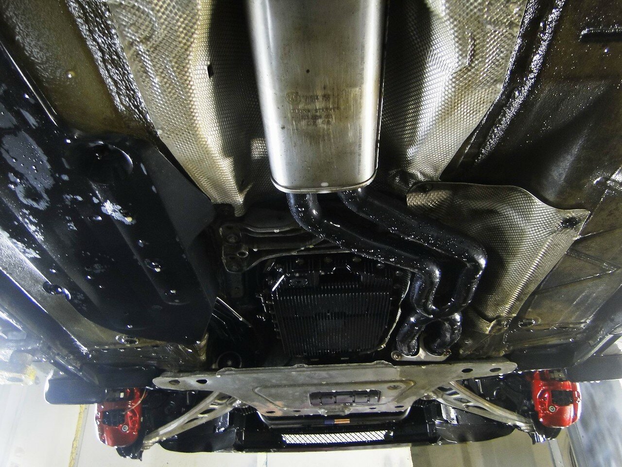

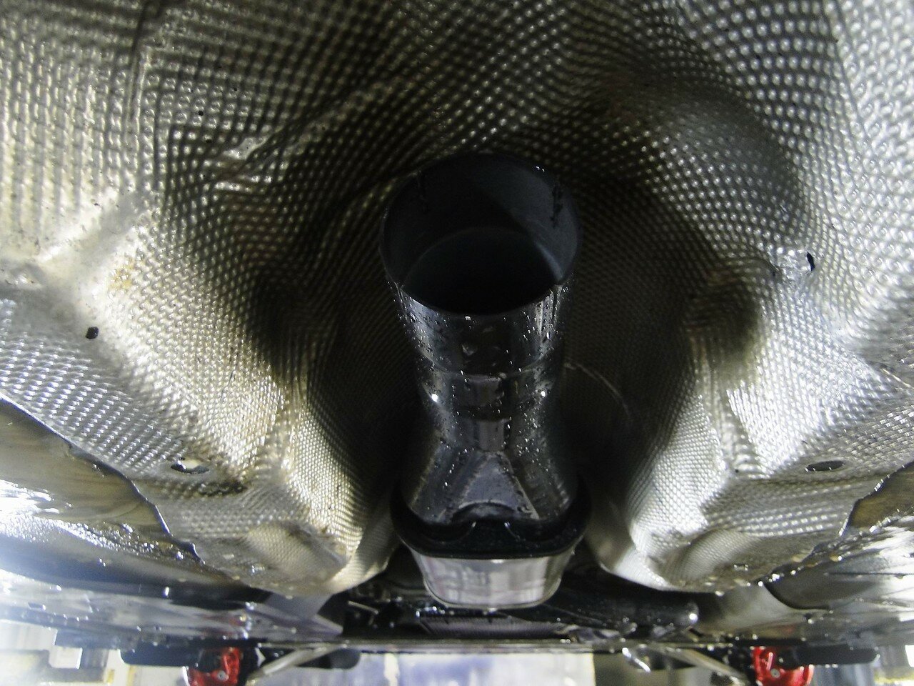

    Все готово к установке задней секции:
    Банка встает очень плотно в подбамперном пространстве. Ни влево, ни вправо, ни вниз, ни вверх, ни вперед и даже ни назад – подвинуть просто некуда. Налицо некий геометрический стандарт ниш среди компактных моделей BMW:
    Секция установлена:
    Но плотность установки поджидала нас не только под бампером. Семидесятая труба еле убралась между новым стабилизатором от M3 E46 и диагональной растяжкой. В первые несколько примерок зазор был миллиметра два. Это очень мало – двигатель может раскачивать выхлоп в гораздо бОльших пределах:
    И даже после нескольких подпиливаний и сварок он до сих немного мечется между стабилизатором и растяжкой на холодную. Займемся этим позднее, когда будет выводить выхлоп на вторую сторону. В сервисе, где я все это ставил, появился трубогиб, поэтому будет попроще. Да, а что со второй стороной? Поначалу выход на нее мы тупо заглушили:

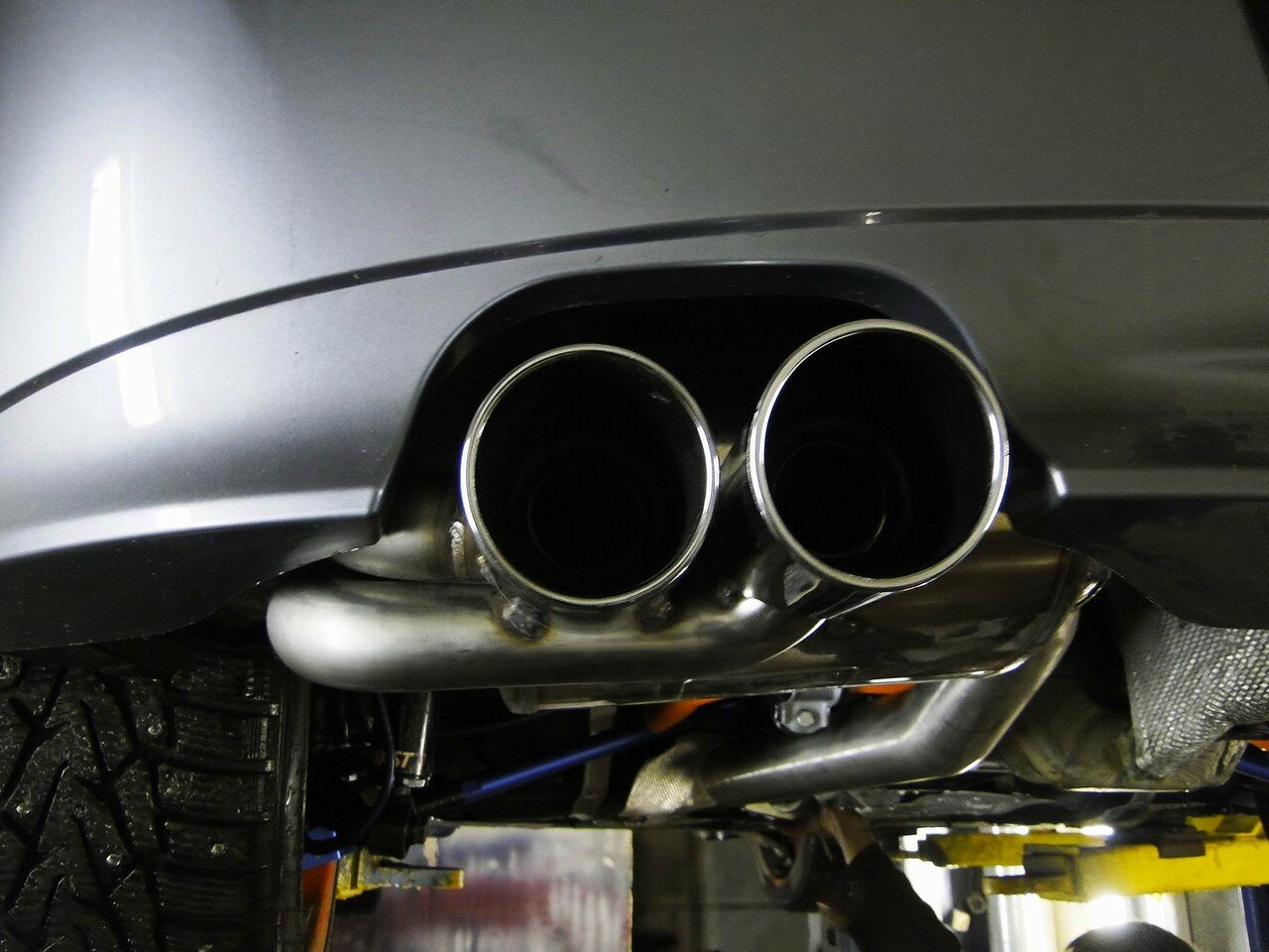

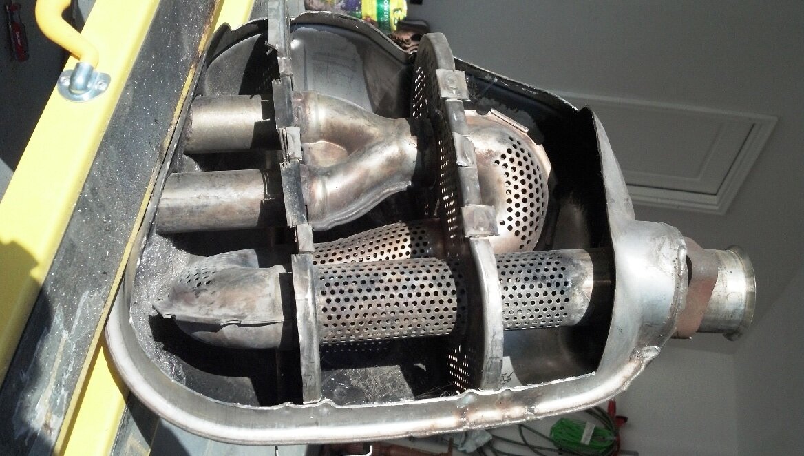

    Это привело к забавному случаю. Первым впечатлением от звука Supersprint стал шок…
    Какой там бас? Какой там рык? Выхлоп просто сипел, как кот Базилио. Мне было элементарно стыдно энергично ускоряться. Почему же пропал голос?
    Вот как выглядит изнутри, например, штатный глушитель Z4M:
    По сути так же (только без изгибов и наполнителя) выглядел в разрезе и стоявший ранее Magnflow. Воздух идет по своему каналу напрямую в атмосферу. В гражданских зэтках глушитель исполнен с разрывом канала, дабы звуковые волны еще больше гасились в набивке. Но это сток – там задачи абсолютно не наши.
    У Z4M конструкция близка к Supersprint Powerloop, за одним очень важным (а постериори – т.е. как показала практика) исключением. Раздвоение патрубков у эмки происходит в неперфорированной трубе, тогда как итальянцы разделяют потоки внутри банки в перфорированной. Теперь мысленно заварим один патрубок у Z4M и аналогично поступим с Supersprint.

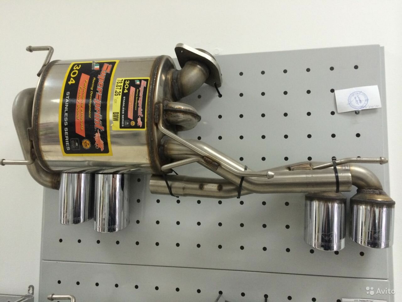

    Что происходит в прямоточном или эмочном глушителе при ускорении, точнее резком нажатии на педаль газа? Растет давление внутри трассы, но газы, скопившиеся перед заваренным аппендиксом, с известным допущением стоят на месте и не движутся. Они сжимаются и разжимаются пульсациями двигателя, поэтому газообмен неизбежен, но он невелик и на звук почти не влияет. Если соответственно увеличить диаметр открытого выходного патрубка, то слышимой разницы не будет вообще!
    Что происходит при тех же условиях внутри Supersprint Powerloop? На фото вариант для одиночного выхлопа. Принцип работы похож с раздвоенным, но есть и разница. В одиночном идет раздвоение потоков, а в раздвоенном – растроение. Почему так несимметрично – два на левую сторону, один на правую – не знаю. Вопрос к разработчикам.
    Так или иначе – налицо музыкальный духовой инструмент, не правда ли?
    И вот что происходит в глушителе Supersprint Powerloop: газы перед заваренным аппендиксом не играют роль статистов, как бы это было в прямотоке. Они… С шипением прорываются сквозь перфорацию, наращивая давление уже внутри банки. При сбросе газа (понижении давления в трассе) стравливается и давление в корпусе – опять же через перфорацию, обратно же с шипением. Музыкальный инструмент испорчен! Причем нашими же собственными руками.
    Дойдя до этого умозаключения, мы раскупорили выход на вторую сторону и вывели его в нишу под багажником. Без насадок, понятное дело. Это временный вариант, в ожидании подготовки бампера под квад. Главное, что трасса снова свободна от ограничений.
    И вот теперь Supersprint зазвучал! А ведь я было уже пожалел о продаже Magnaflow – так мне нравился его звук и на разгоне, и при торможении двигателем… Было в нем что-то прельщающее своей нарочной грубоватостью, показной и слегка первобытной неотесанностью.
    Supersprint другой. Или другая? По мере обкатки голос постепенно становился басом. Хотя нет, это все же контральто (для тех, кто различает половую принадлежность низких голосов). До трех тысяч на малом газу «копеечная» банка тихо бормочет, словно читает молитву. Но стоит открыть дроссель полностью, перевести стрелку тахометра к финальным цифрам… Итальянцы не зря едят свою чиабатту. Звуки двигателя и выпуска (а капелла) поразительно напоминают стонущую женщину. Итальянскую женщину.
    А стоит порезче отпустить педаль в момент разгона, как эта женщина залепит вам пощечину. Смачно, по-спортивному плюнет на улицу несгоревшим топливом. Справедливости ради, здесь заслуга еще и отказа от штатных катколлекторов, но вот об этом точно в следующий раз. Работа над правильным звуком кипит!
    P.S. Никакого резонанса! No drone! Привет разработчикам Magnaflow. Хотя, если бы не резонанс, я бы не прокачал свой скилл выхлопостроения)))

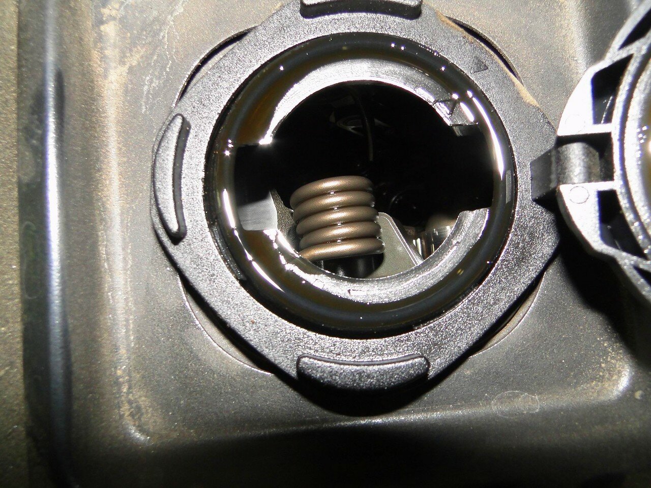

    В общем произошло то, чего стоило ожидать от относительно "новых" BMW. Без особых предупреждений умер двигатель. Наплевал он на интервал замены масла в 5000 км. До лампочки ему только оригинальное масло. Взял и умер:
    Хроника такая:
    Начало апреля: на разгоне произошла резкая потеря тяги, выскочил чекэнджин. Диагностика ругалась на все подряд - на клапана Ванос, пропуски зажигания в 4,5,6 цилиндрах, лямбда-зонд. Там, где я живу, диагностов по BMW нет. То есть диагносты по тазам, видимо, есть, а по баварцам точно нет. Самый крутой диагност нес ахинею насчет электрики. У Кости izm было установлено, что забился второй катализатор. Катализатор был удален. Зэтка перешита на евро2. И она поехала.
    Начало мая: в начале междугородней поездки на спуске с горы у меня пропадают тормоза. Педаль не проваливается, а встает колом. Кое-как торможу, разворачиваюсь и еду в сервис. Диагностируем смерть вакуумного насоса. Аккуратно еду домой, глушу зэтку. Сажусь заказывать запчасти по TIS'у.
    На следующее утро двигатель "порадовал" звуком то ли соскочившей цепи, то ли оторванного натяжителя. Выключил, завел снова. Звук продолжился. Еще раз - потеря давления масла. В сервисе, куда мы доехали на эвакуаторе, видим в сером масле стружку. Finita la comedia!
    Кто, что и куда засосал предстоит выяснить в процессе дефектовки. Но одно ясно - с N52 не стоит связываться в принципе. Они либо жрут масло, либо кипятят его, превращая в гуталин. Либо разваливаются сами, несмотря на самое льготное обслуживание.
    Мотору было всего 70 тысяч. В моих руках он проехал 55. 11 замен и только оригинальное масло. Как раз до инцидента с катализаторами я фотографировал пружинки вальвтроника. Хотел как-нибудь похвастаться, как могут выглядеть пробежные двигатели BMW, если их правильно и вовремя кормить оригинальным маслом:
