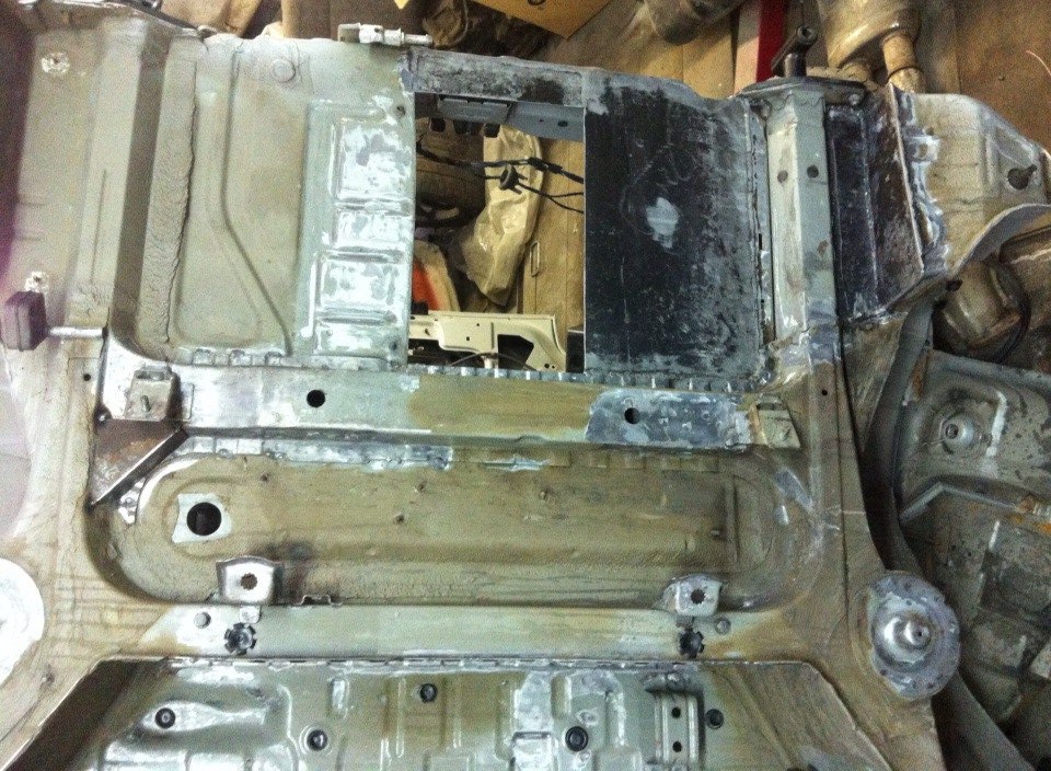

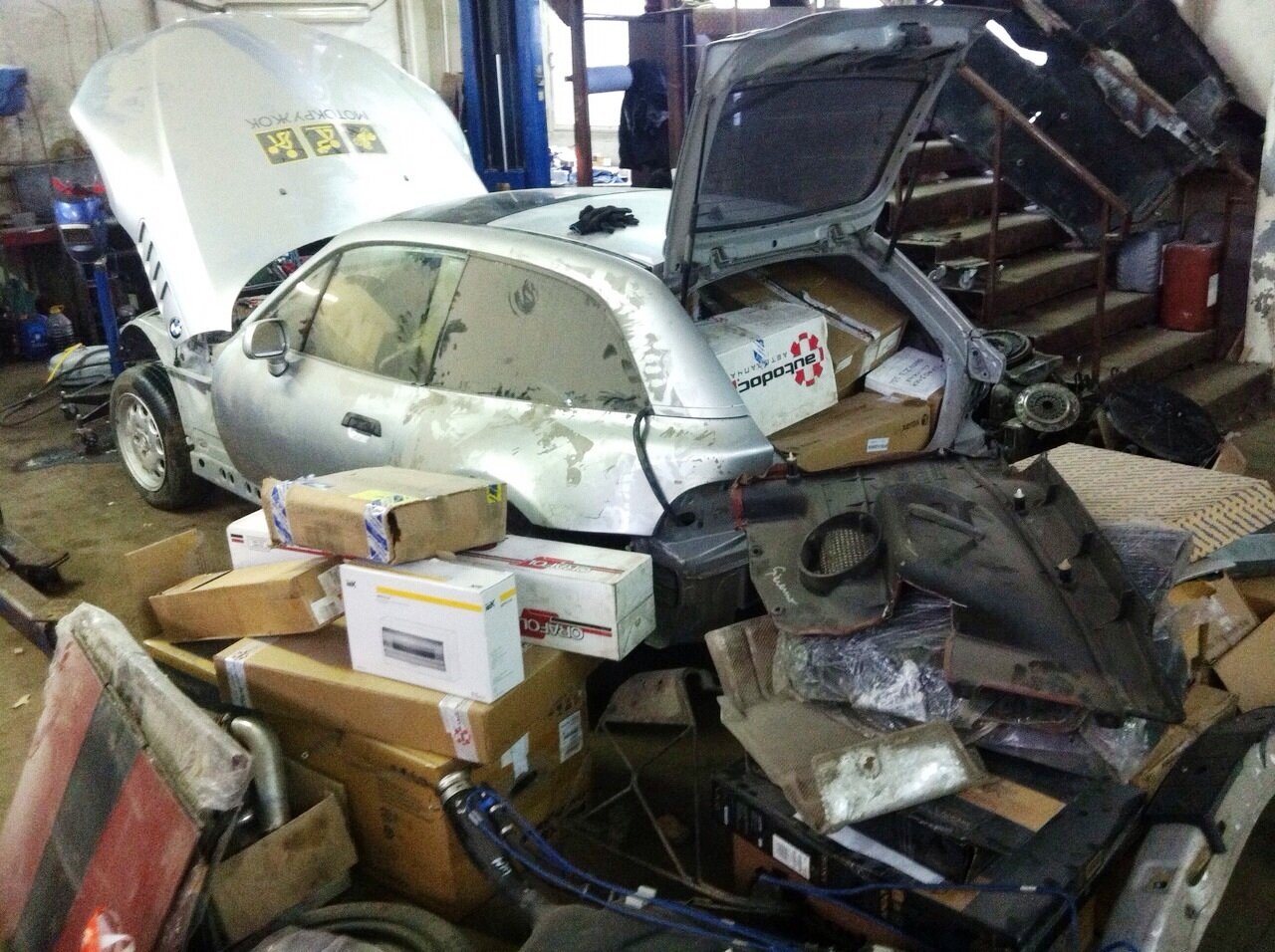

    Смена пола. How to. Part 3
    Собирайтесь, други, в кучу. Щас про пол я отчебучу.
    Усиление пола багажника, как вы уже знаете, необходимая операция на всех Z3. Даже на купе. Есть готовые варианты от гуру зэткокорчевания Рэнди Форбса. Например вот: http://www.drive2.ru/l/5308167/
    Ну а мы продолжаем топтать свою дорожку:
    Усиливаем не только поперечную балку пола, но и окрестности:
    Для размещения аккумулятора в нише по центру пола мы давно отрезали часть заводской ниши под запаску. Теперь пол приближен к таковому на M Coupe:
    Поперечная балка усилена на века:
    А вдоль кузова протянулись уголки с вваренными резьбовыми втулками. Туда будем крепить интегрированную нижнюю распорку. Которая станет скелетом для плоского дна:

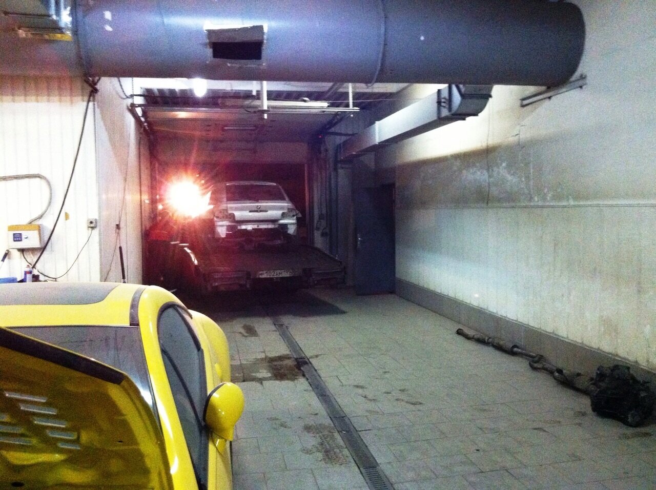

    Опять переезд
    Еще позавчера зэтка, как, казалось бы, стало привычным, висела в помещении InExSys:
    Пылилась…
    Но внезапно днище покрыли кислотным грунтом, подготовили к окраске Раптором:
    Что особенно неожиданно – пациентку собрали. Готова типа)))
    Развал корча 80лвл:
    И увезли…
    В другой бокс InExSys (он же Юпартс Bosch Service)
    Малярные и остальные работы продолжатся здесь.

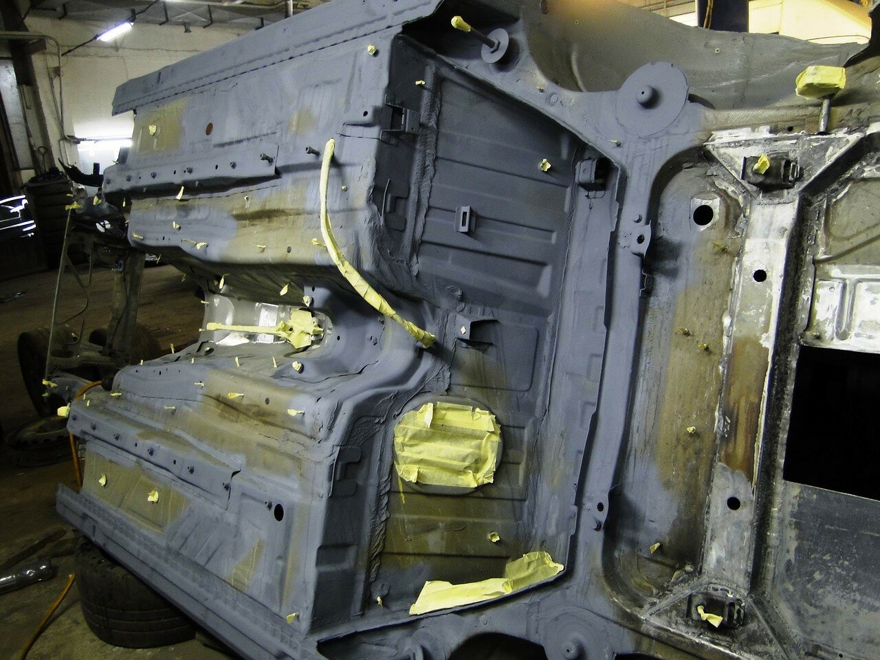

    Кузовные работы Part 1
    InExSys радует очередной порцией фотографий.
    Зэтка уже на новом подъемнике:
    Соседи:
    Мир глазами мотора BMW)))
    Впереди – покраска днища, полостей и поверхности кузова под съемными панелями по «ватерлинию» Раптором.

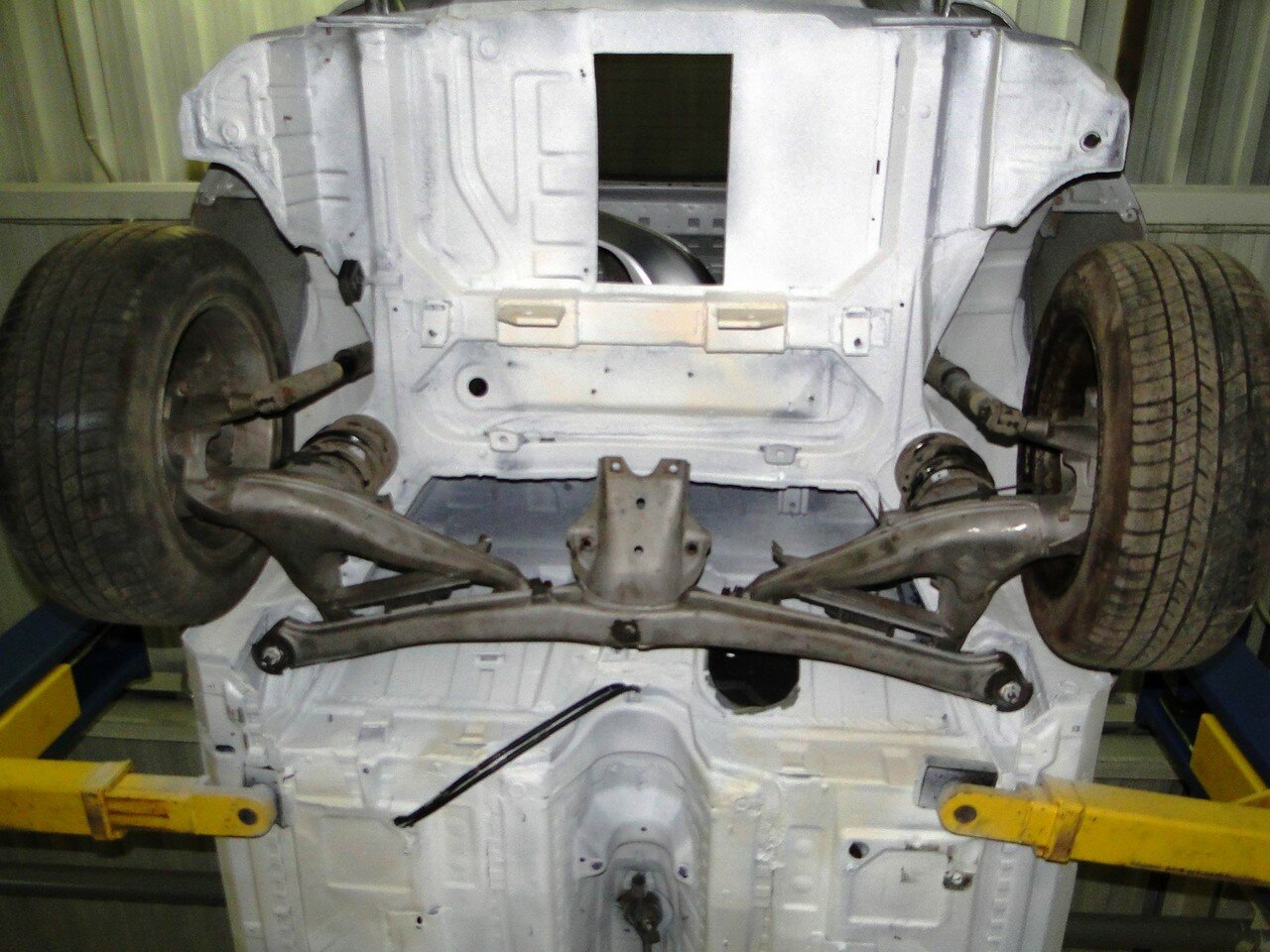

    Бодибилдинг для подвески Part 3

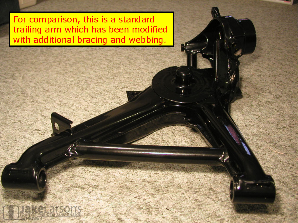

    Массивным задним косым рычагам по идее живется неплохо. Погнуть их надо постараться. При обычной езде с обычным двигателем. А вот при более активной эксплуатации (тому примеров масса) рычаги начинают изгибаться. Компания Vorshlag при подготовке своей 5,3 литровой E30 усиливала все. В том числе рычаги:
    Видите перемычки от тела рычага до уха крепления амортизатора? Наиболее уязвимое для изгиба место:
    Другие энтузиасты тоже идут похожим путем. Усиливают заодно и переднюю часть рычага, чтобы А-образный профиль не изгибался при поперечных и знакопеременных нагрузках (в связках поворотов, например):
    Т.к. это усиление на зэтках идет с конвейера, мы дополним его только аналогичным Vorshlag’овскому:
    Готово:
  14. amojnoya

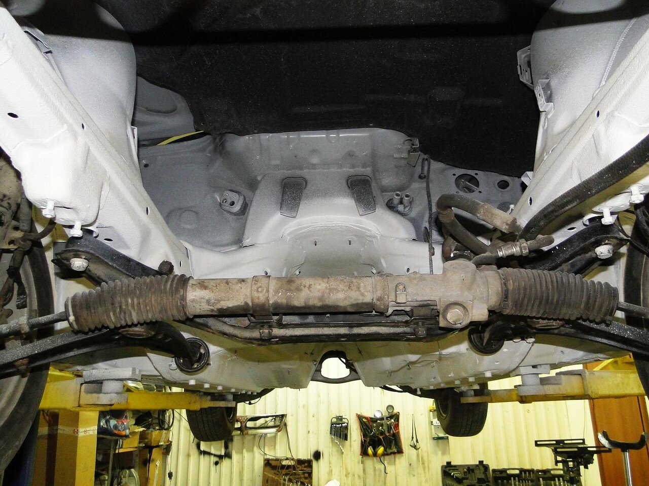

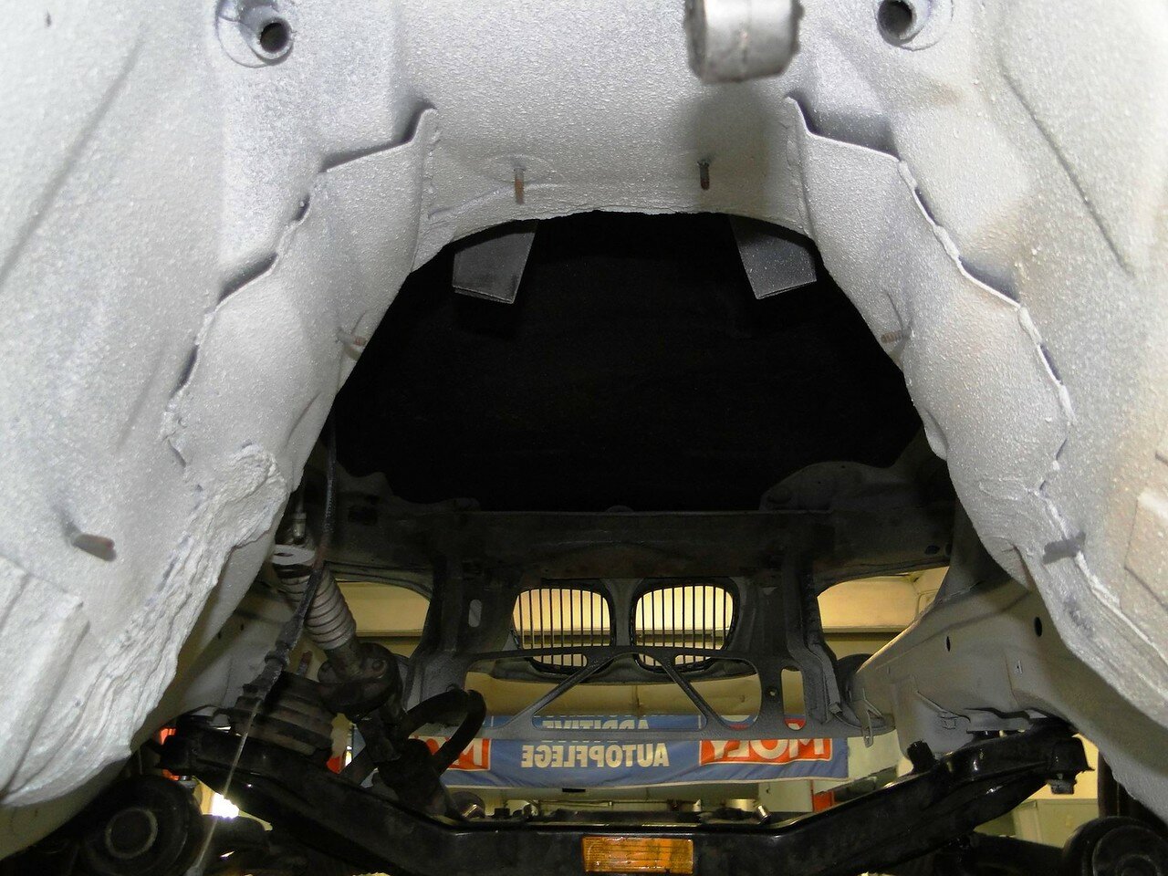

    U-Pol Raptor
    Кузовные работы в InExSys идут полным ходом. Нижняя часть кузова примерно по «ватерлинию» зачищена от реально немногочисленных очагов коррозии, покрыта кислотным грунтом, сверху которого нанесен состав знакомый больше джиперам – U-Pol Raptor. Это уретановое покрытие практически не царапается, держит контакт с камнями и ветками. Зэтка ведь вечный автомобиль? Внукам достанется? Поэтому царапки снизу ей вовсе ни к чему:
    Опоры заднего стабилизатора мало того, что новые, они еще и усилены. Плюс тоже, как вы можете заметить, покрашены Раптором:
    Вид снизу особенно эпичен:
