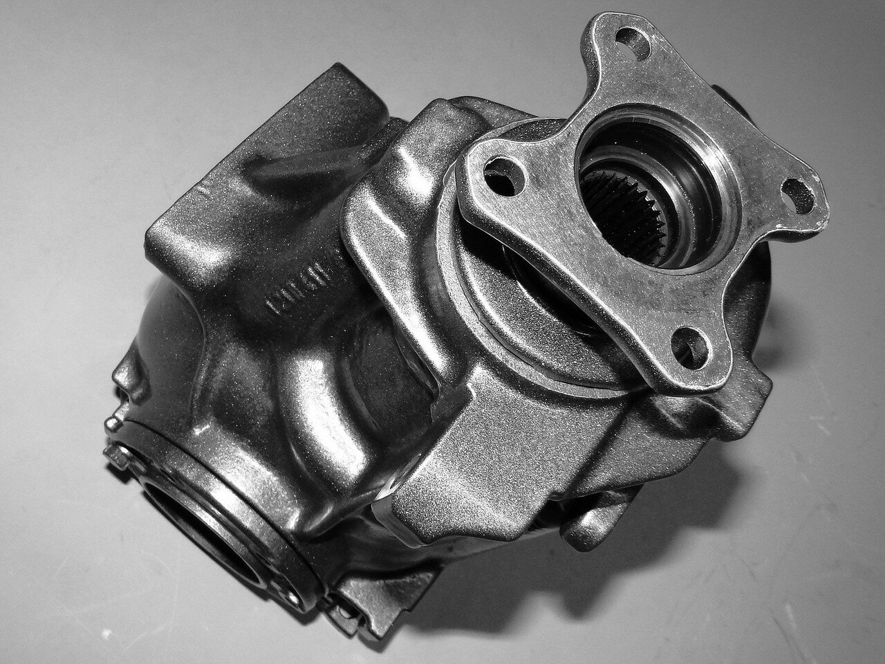

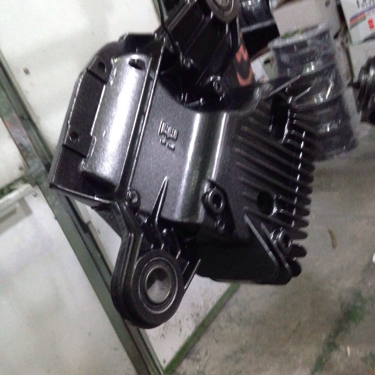

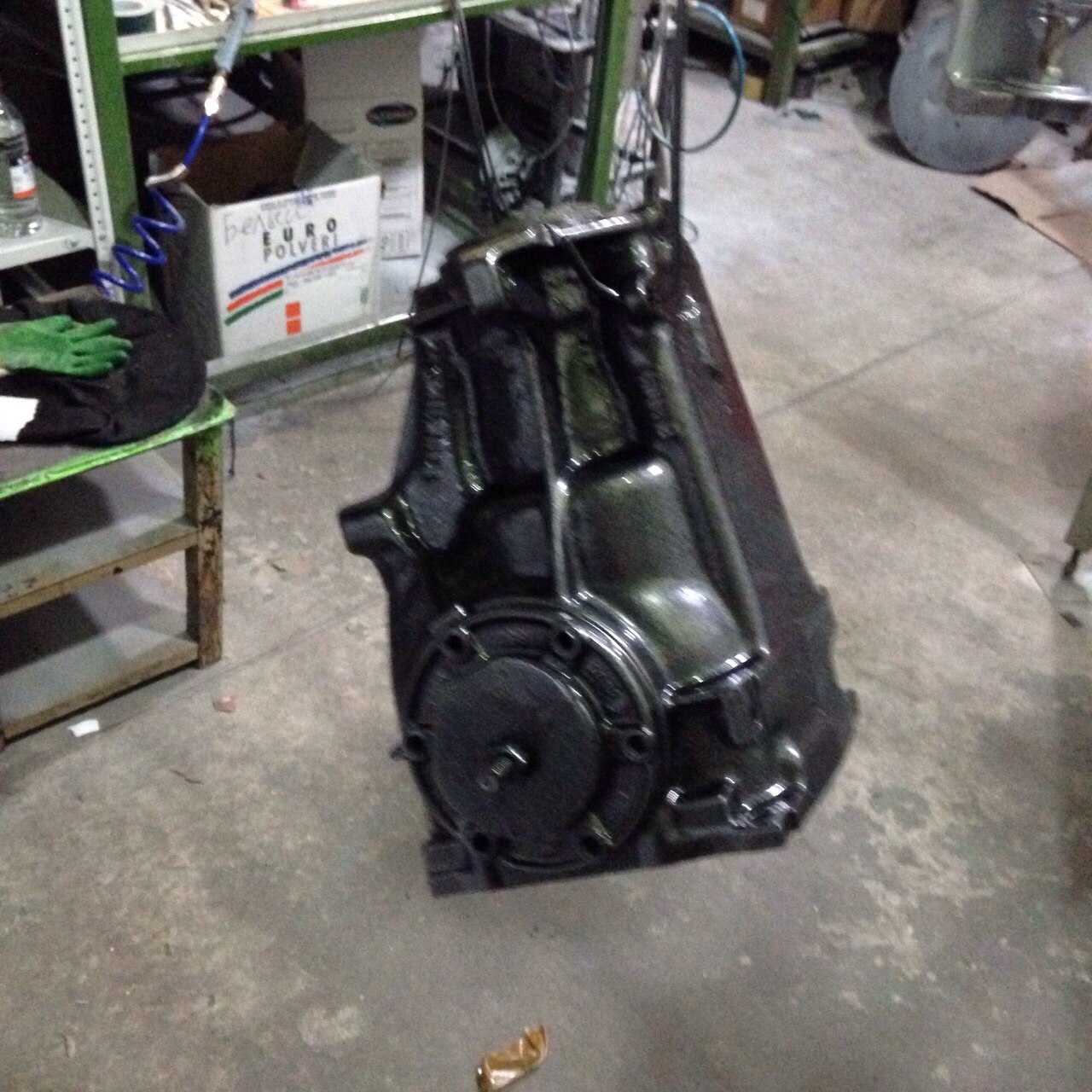

    Редуктор. Смена имиджа
    В том же месте, где красился блок цилиндров, заодно обретался редуктор вместе с крышкой. Так как в целом концепция поменялась, и от засилья синего цвета будем уходить, крышку редуктора тоже решено перекрасить. Тем более синяя краска Foliatec себя не оправдала. Да я и не расстроился.
    Сначала крышка редуктора Rogue Engineering была серой:
    Потом синей:
    Теперь gun metal:
    Заодно в тот же цвет открашен корпус редуктора:
    Сливаться не будет. И вот почему. Корпус редуктора уйдет на Z4 Coupe, где будет использована светло-серая крышка. Да-да, редуктор от E30 будет установлен в подрамник Z4. Ну а для Z3 Coupe GTS заготовлен другой редуктор. Со светло-серым цветом корпуса, соответственно. Инверсия, панимаш…

  10. amojnoya
    amojnoya Абориген
    29 апр 2013
    2,895
    ЮАР
    отваливается, не особо стойкая к механическому воздействию
    суппорты, ей покрашенные, облетели
    на крышке тоже были потертости
  11. m50b20
    m50b20 Абориген
    16 май 2004
    3,471
    А я красил Фолиатеком кисточкой, поверхность тупо зашкурил руками, как мог и кистью в 3 слоя покрасил. Проблем нет. Езжу каждый день
  12. amojnoya
    amojnoya Абориген
    29 апр 2013
    2,895
    ЮАР
    А ты ее отверточкой поковыряй)))

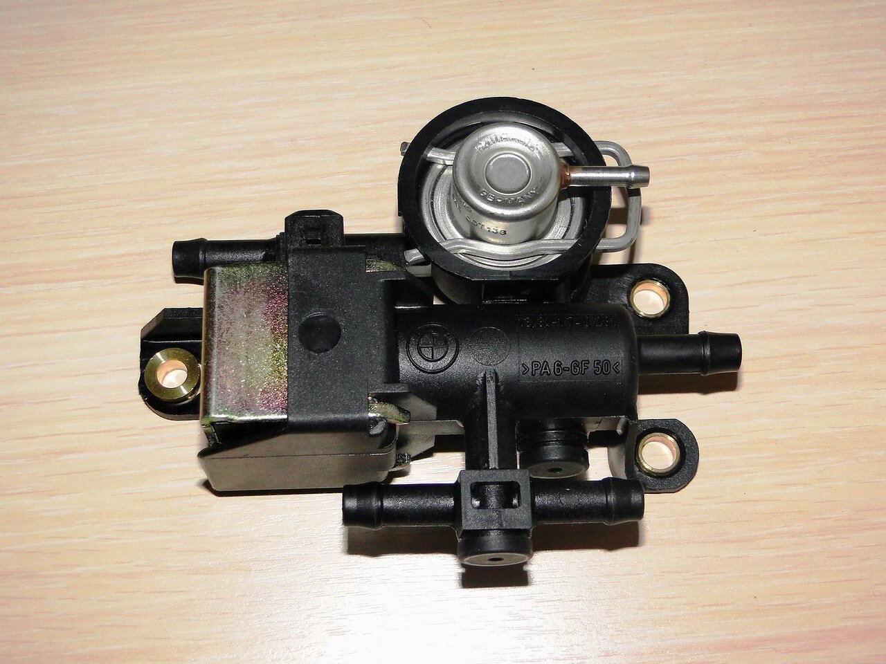

    Моторные мелочи
    Разгребая архив фотографий, наткнулся на целый пласт неопубликованного. Это мелочи, ради которых по отдельности не стоило и создавать тему. Но теперь критическая масса набрана. Приступим.

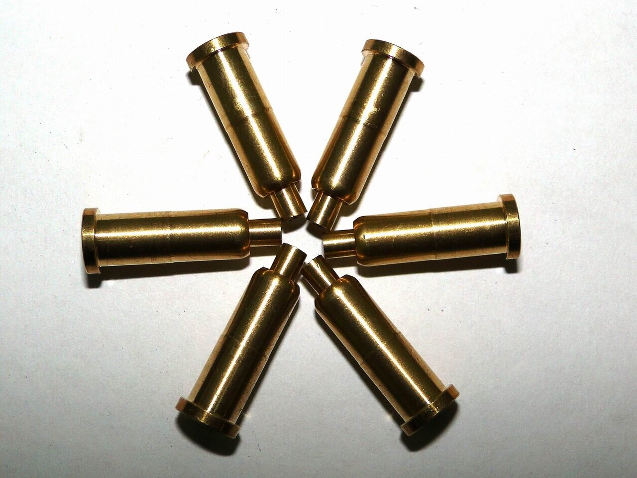

    При сборке низа двигателя выяснилось, что масляные форсунки не держат давление. Честно признаюсь, вообще упустил их из виду, давно бы купил. Ан нет. Пришлось заказывать по ценам на российских складах, дабы не останавливать процесс:
    Полностью новая проводка катушек зажигания:
    Передние лямбда-зонды (задних не будет):
    Регулятор давления топлива:
    Угольный фильтр бензобака:
    Новые топливопроводы:

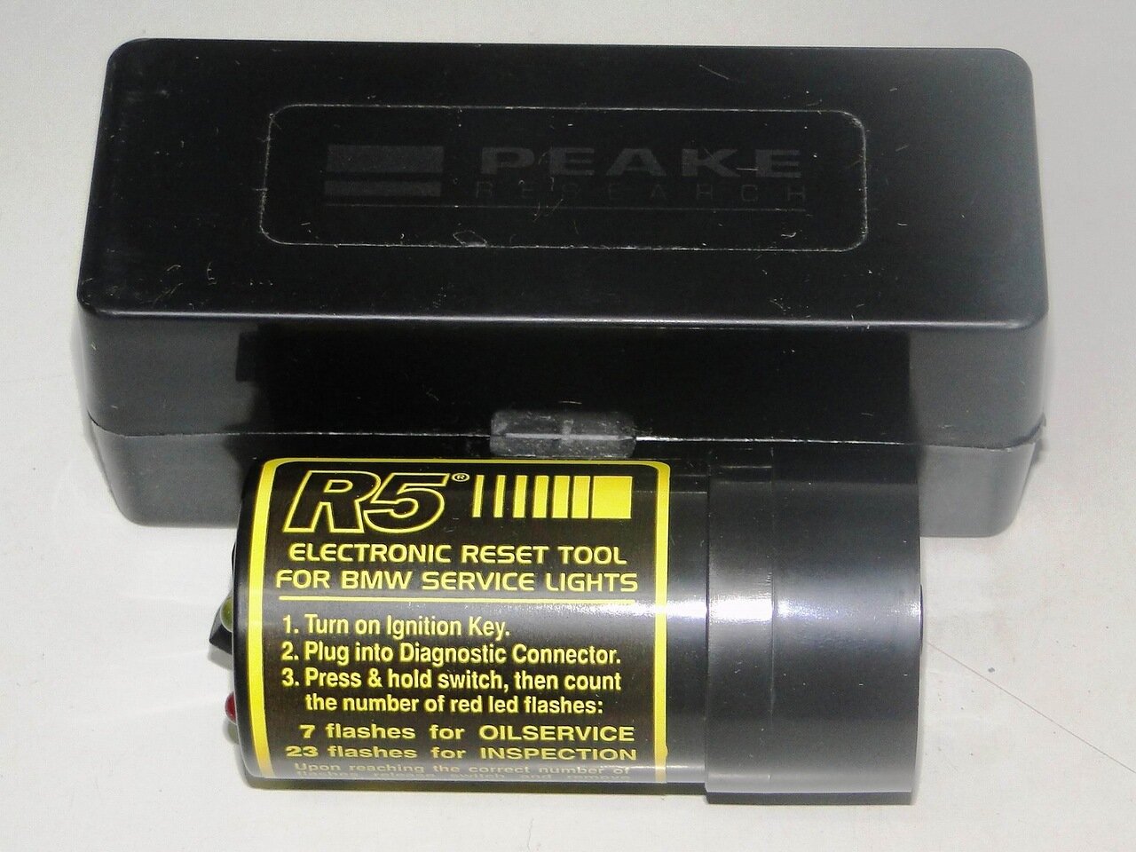

    Попавшийся под руку (при заказе чего-то объемного) сбрасыватель сервисных интервалов. Про булавку в курсе:

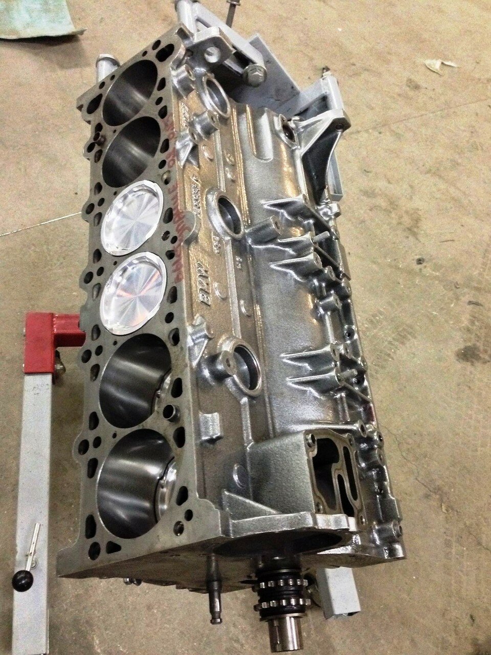

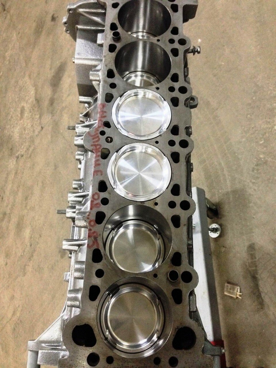

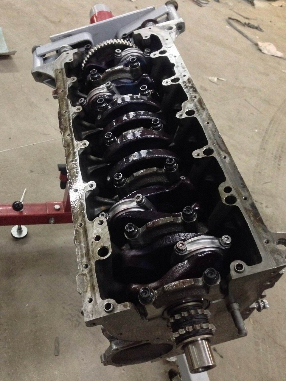

    Двигатель S52B32. Собираем низ
    Ленивой, зато обстоятельной поступью дело продвигается. После покраски блока был собран низ мотора. Блок тщательно проверен, выведен в плоскость в месте сопряжения с головой:
    Цилиндры готовы принять в свои недра кованые поршни CP Pistons увеличенного диаметра – 87 мм:
    Коленвал в отличном состоянии, потребовал лишь полировки шеек. С поршнями он соединен коваными шатунами SP Components (выдаваемыеми VAC Motorsports за свои собственные, что, наверное, не так плохо, учитывая опыт и репутацию VAC). В креплении шатунов и коленвала использованы лучшие шпильки, гайки и болты ARP. Для пущей надежности вкладыши с тефлоновым покрытием Calico:
    Есть лишь одна проблема. В связи с тем, что прежний владелец двигателя (он же обладатель американского седана M3 S52) уже выводил блок в плоскость, поршни выступают за край блока на 0,8-0,85 мм. Он использовал две прокладки – медную (0,062 дюйма = 1,57 мм) и штатную:
    Вот она вместе с турбоколлектором. Ох уж это турбопрошлое моего мотора!
    Хочу посоветоваться со знающими – как поступить? Выправить старую медную и использовать уже купленную стандартную прокладку? Купить новую? Медную? Многослойную MLS (Multi-Layer Steel)? А какой толщины? Если примерно такой же (ну чуть больше для компенсации подготовки плоскости), то использование штатной прокладки в паре напрашивается. Или вот VAC предлагает максимально толстую прокладку MLS 0,14 дюйма = 3,55 мм. Это уже похоже на потребную толщину.
    Дам еще полезную информацию. Изначально планировалась СЖ 9.5:1. Но поршни куплены все же под СЖ 8.5:1. Это сделано как раз из-за работ по плоскостям блока и ГБЦ. Примерно на глаз было решено, что итоговая степень сжатия как раз и будет в районе 9.5:1. Теперь же вводные из-за слишком низкой высоты блока совсем другие. Понятно, что все можно посчитать натурально – пролив камеру сгорания. Однако, хотелось бы понять какую толщину прокладки использовать уже сейчас. И заказать как можно скорее.

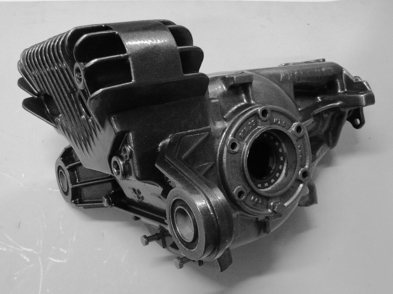

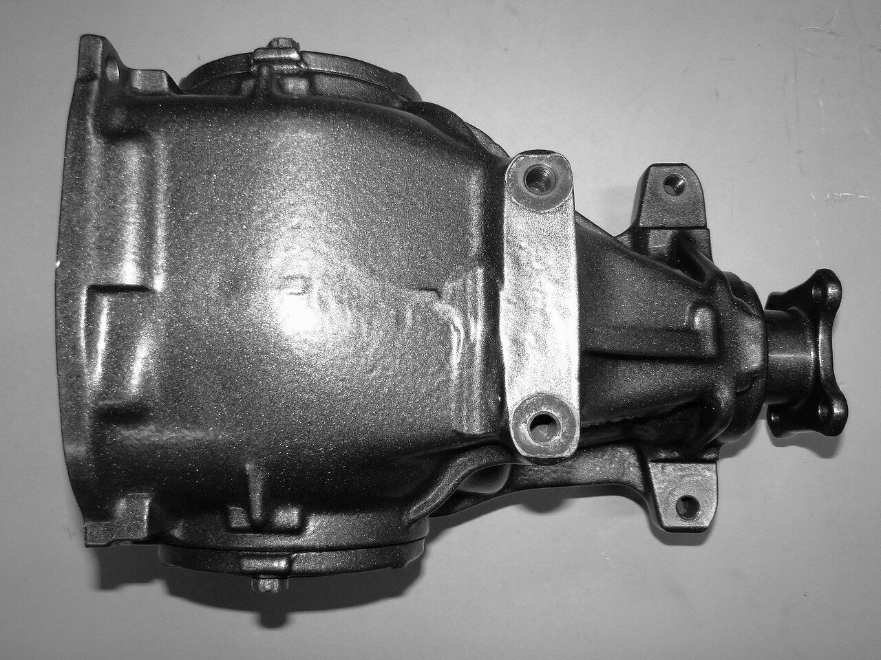

    Редуктор. Техноэротика
    Крас-крас-перекрас-поликрас-полимеркрас. Да, «Полимеркрас» наконец-то выкрасил все детали редуктора. И крышку, и корпус. Крышка в цвете ганметал, корпус - тонированное серебро.
    Сначала я хотел бОльшего контраста, но в светло-серебристом цвете корпус редуктора напоминает советскую батарею отопления))) Моноцвет я не хотел – детали сливаются. К чести Полимеркраса парни безо всякой доплаты перекрасили корпус в более темный цвет:
    Пусть разница невелика, но искушенный зритель ее заметит:
    И завершу сеанс техноэротики чудищем морским:

    Крышка на Z3 смотрится просто огонь!

    на первой-же кочке редуктор вхлам....

    хорошие у вас кочки... Да нормально будет все. Во-первых, будут растяжки типа как на е85/86 сзади. Они будут в уровень с крышкой. Во-вторых, плоское днище, да низкое, но плоское. Побольше колеса и проблемы клиренса нет

    Фанфары

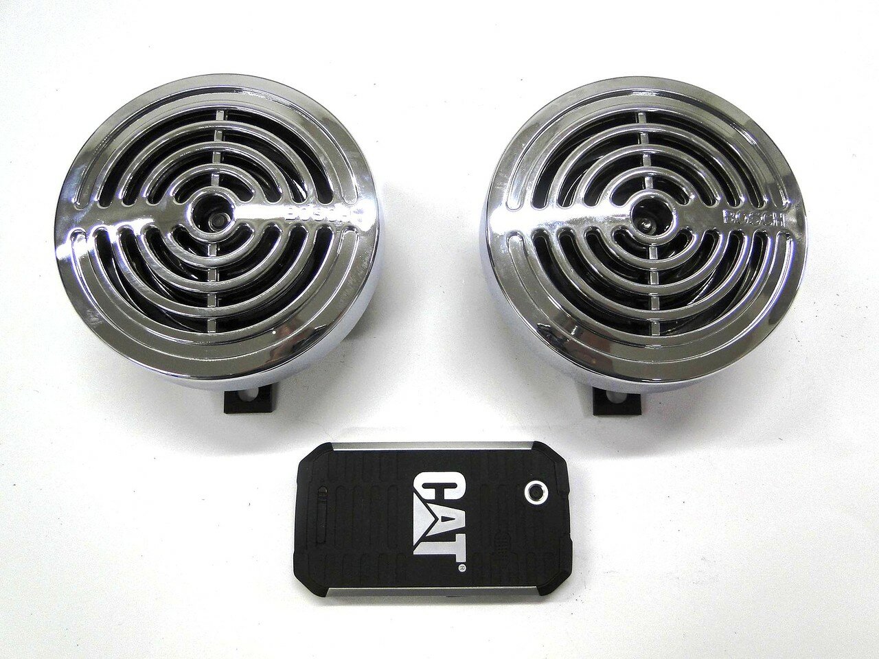

    Начну издалека. Однажды я уже делал глубокий ребилд. Только для мотоцикла Honda Valkyrie Interstate. Разобрал его до рамы с мотором, заменил все, что можно, не оставил ни одного старого болта снаружи. А так как мотоцикл хромированный с завода, хрома добавил от всей души. Аэрография, музыка… Где-то тут он уже мелькал. Сам он довольно громкий и монументальный: шесть цилиндров в оппозите, шесть карбюраторов, шесть отдельных выхлопных труб Cobra, музыка 350 Вт, много света. Но сигнал штатный был, прямо скажем, отстой. Я его заменил на самый громкий из электрических (пневмодудки по определенным причинам ставить не хотел) – Rivco Magnum. Но то ли наши мойки самые мойщицкие в мире, то ли погода оставляла желать лучшего – эти суперсигналы сдохли в первый же сезон. Сигналили по прошествии сезона примерно, как больные утки:
    Крупнее:
    Решил я купить хромированные сигналы Bosch – увидел их на картинках, послушал где-то аудио. Загорелся. Купил. Хм, какие-то они слишком большие даже для моего большого мотоцикла)))
    Про размеры в интернете не было ни слова… Ну и хорошо, что у меня как раз строится зэтка, подумал я. Ей тоже хороший сигнал не помешает.
  29. tro-nik
    tro-nik Рекламодатель
    25 мар 2009
    3,348
    Крышку красил зря.
    Нужно было отдать в гальванику и сделать ее черной.
    Краска обладает плохой теплопроводностью.
    Разновеликие колесные диски поддерживаю.
    Все четкие авто так и строят.
  30. amojnoya
    amojnoya Абориген
    29 апр 2013
    2,895
    ЮАР
    Только у них передние меньше обычно...
    А насчет крышки. Там на полтора литра больше масла и раз не знаю во сколько больше площадь теплообмена, по сравнению со стоком. Краска его ухудшает, но точно не критично. По крайней мере крашеные радиаторы охлаждения не сильно хуже работают, чем некрашеные. Ведь алюминий, не чугун - в момент покрывается оксидированной пленкой. Что по сути та же краска, только вид сбоку. Согласен, что тонкая пленка.
    Но еще - раз там такой запас и по литражу и по площади, что краска по-любому сильно не ухудшит характеристики. И ее - мы в России живем. У нас слой грязи будет в пять раз толще, чем краски)))
