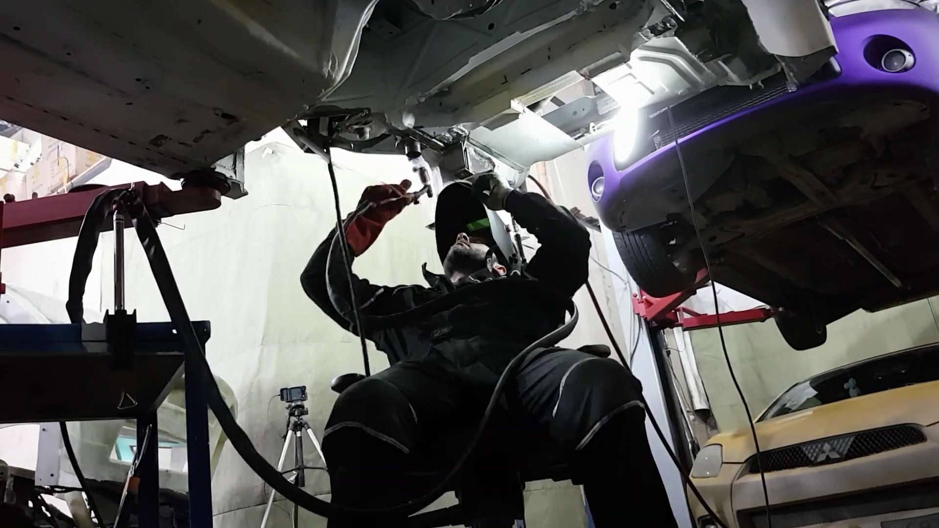

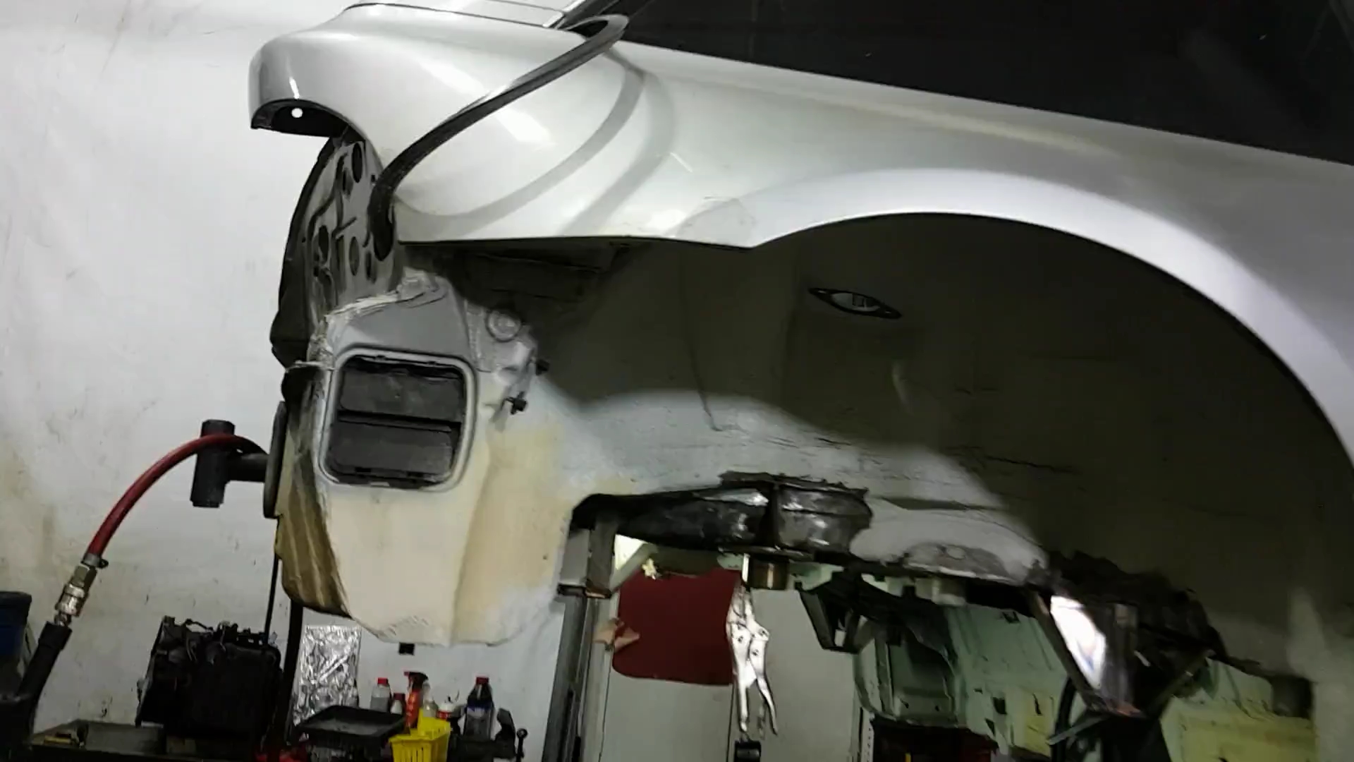

    Наконец-то варят ТИГом, а не полуавтоматом. Какой пруток использует сварщик при таких кузовных работах?
  2. amojnoya
    amojnoya Абориген
    Регистрация:
    29 апр 2013
    2,895
    ЮАР
    Не знаю)))

    Перезалил видео в разрешении FHD 1080p. Теперь HD Weldporn

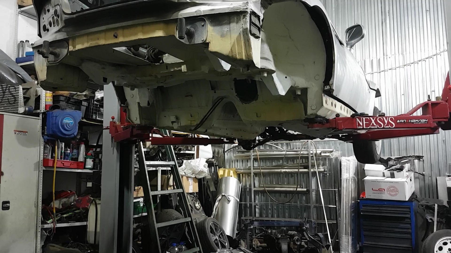

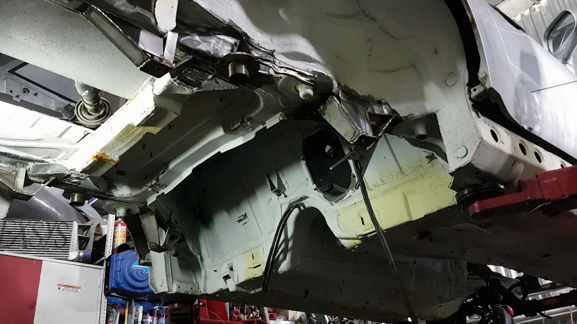

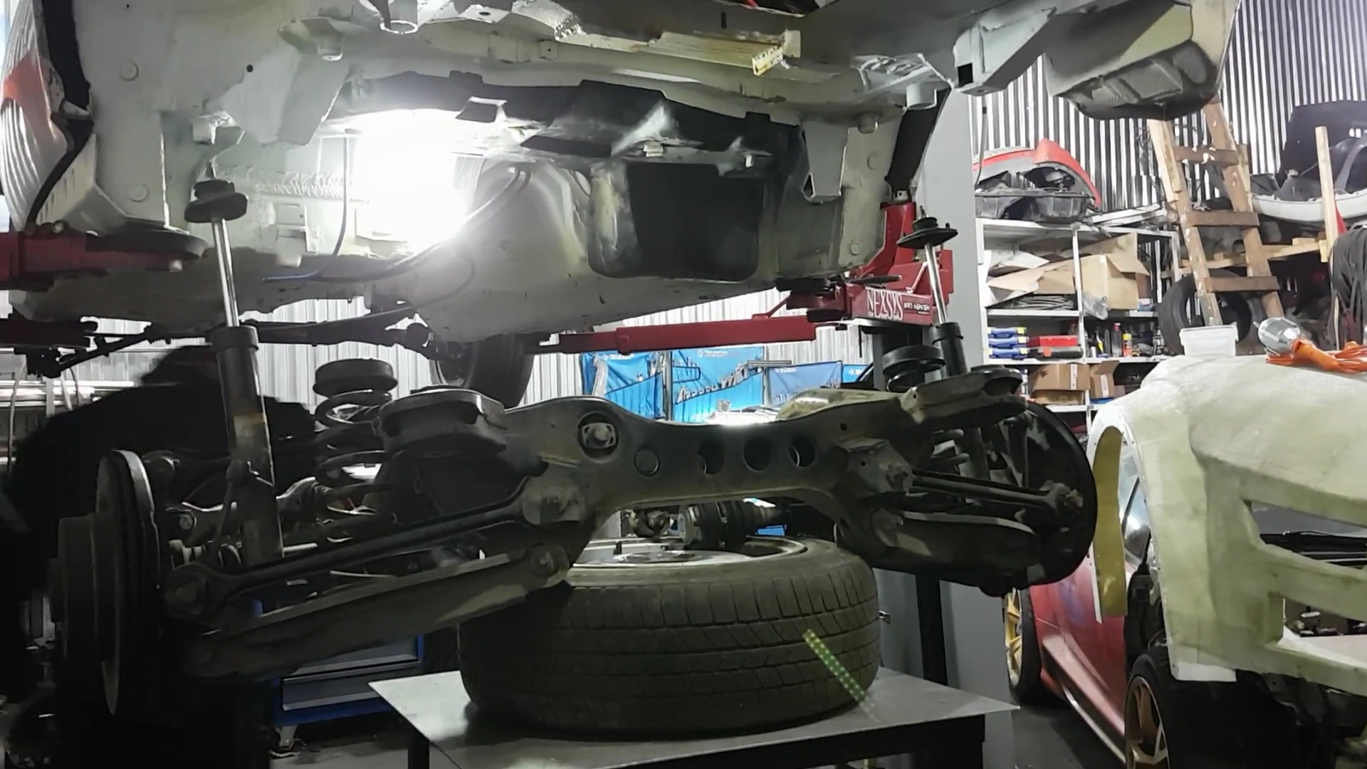

    Задняя подвеска от BMW E90. Раскадровка
    Специально для тех, кто не любит смотреть ролики, вскрыл прошлые видео в KM Player и достал оттуда кадры проведенных работ:
    Переходим к установке:

    а теперь просятся задние кулаки и рычаги от М4 (Ал сплав :))) )

    Там будет проблема со ступицей от зэт3, она не встанет в эмочный подшипник((( да и привода от е36... да и тормоза. Уже все, к такому не готов)))

    А углы установки колёс на таком франкенштейне исходя из чего выставлять будете? Ни от Z3 ни от донора цыфры, я так понимаю, не будут подходящими.

    Учитывая допуски (плюс-минус лапоть) самого производителя, параметры сх-разв подберем вручную)))

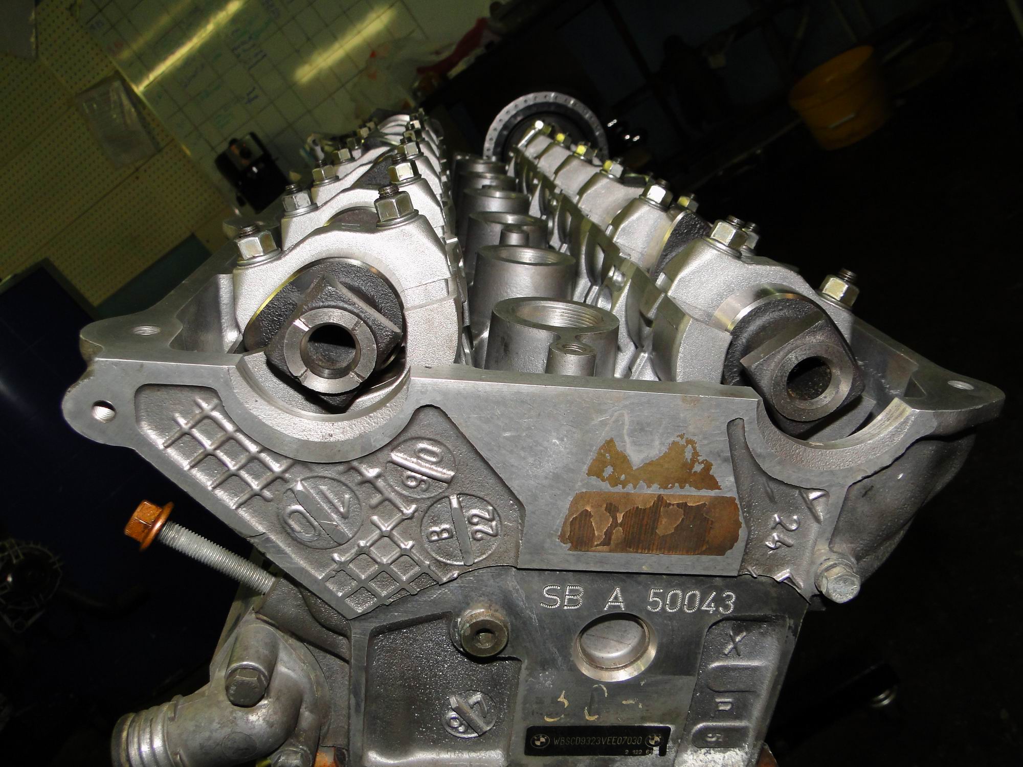

    Двигатель S52B32. Собираем верх

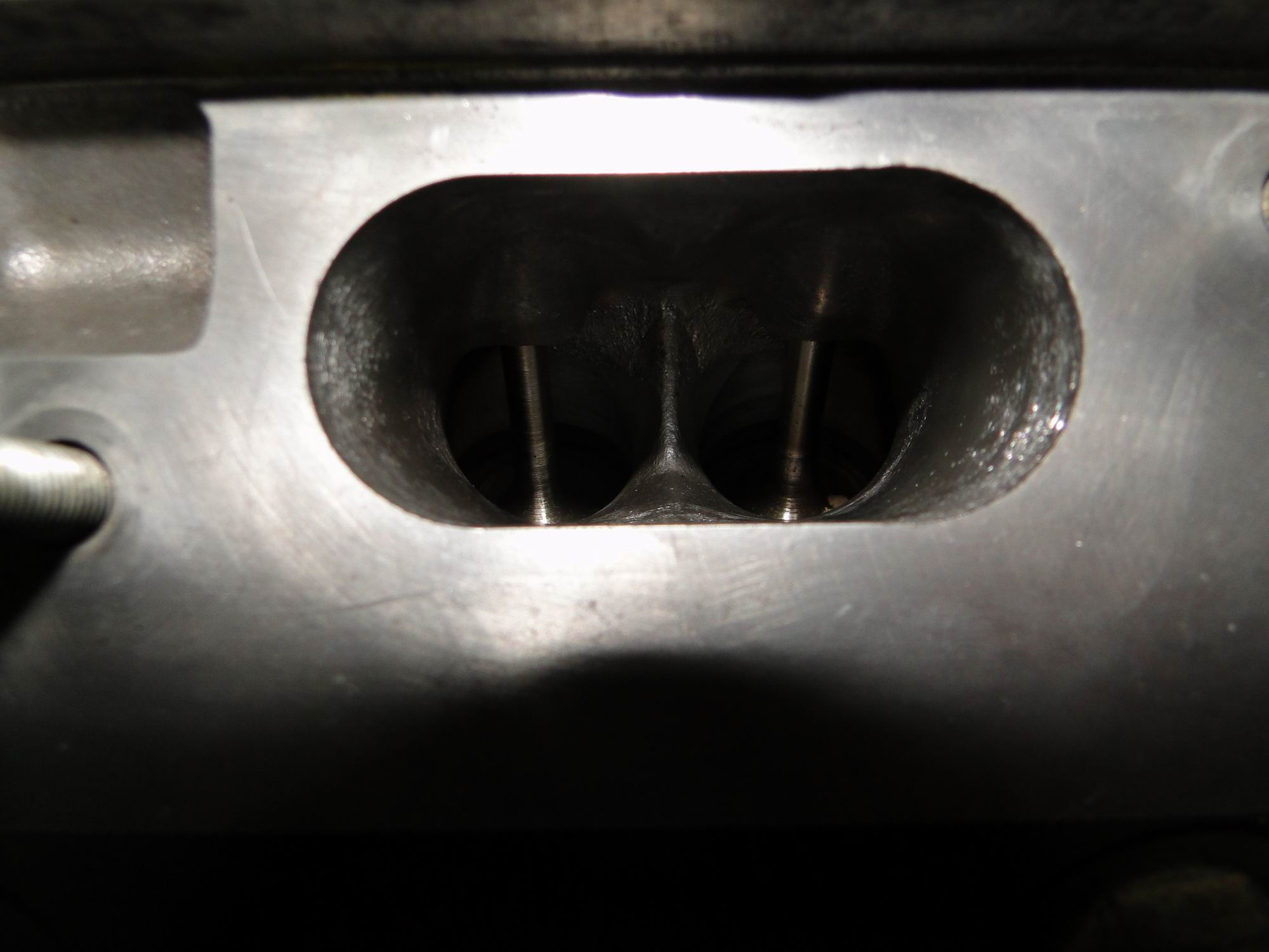

    Конечно, двигатель не стоял в кладовке все это время, ожидая прокладку Cometic. ГБЦ отправилась на перепроверку и портирование каналов. Клапана и пружины оставили старыми, кроме коленвала и корпусов агрегатов они единственные, кто пережил нашу дефектовку:

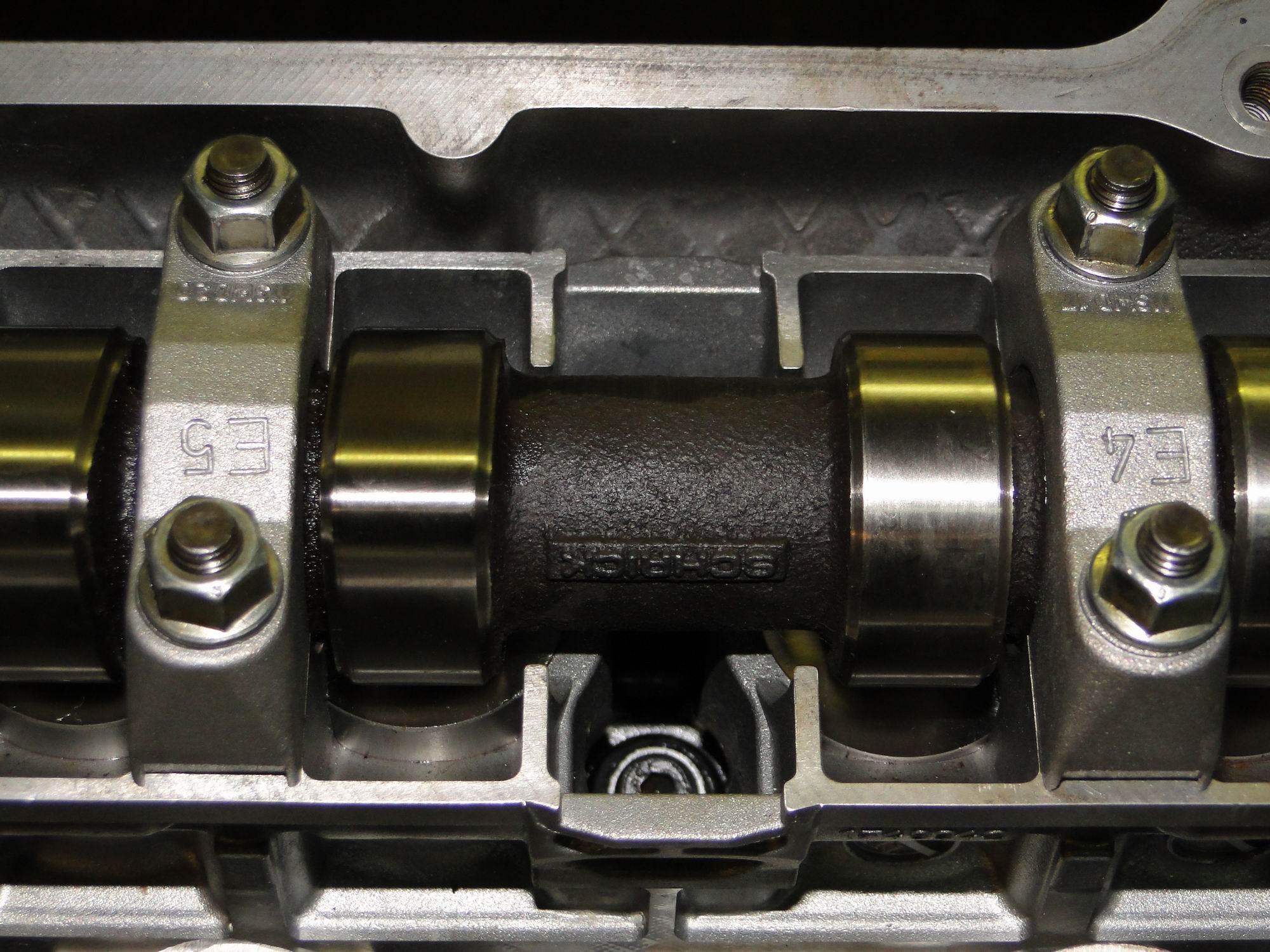

    А вот постели и валы (Schrick 252/256 под компрессор) новые:
    Кое-где еще есть старые наклеечки. Это недоработка Сергея)))

    И напоследок клоузап впускного отверстия:

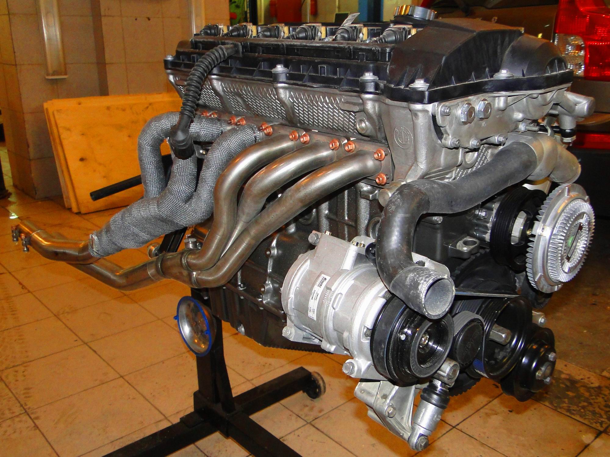

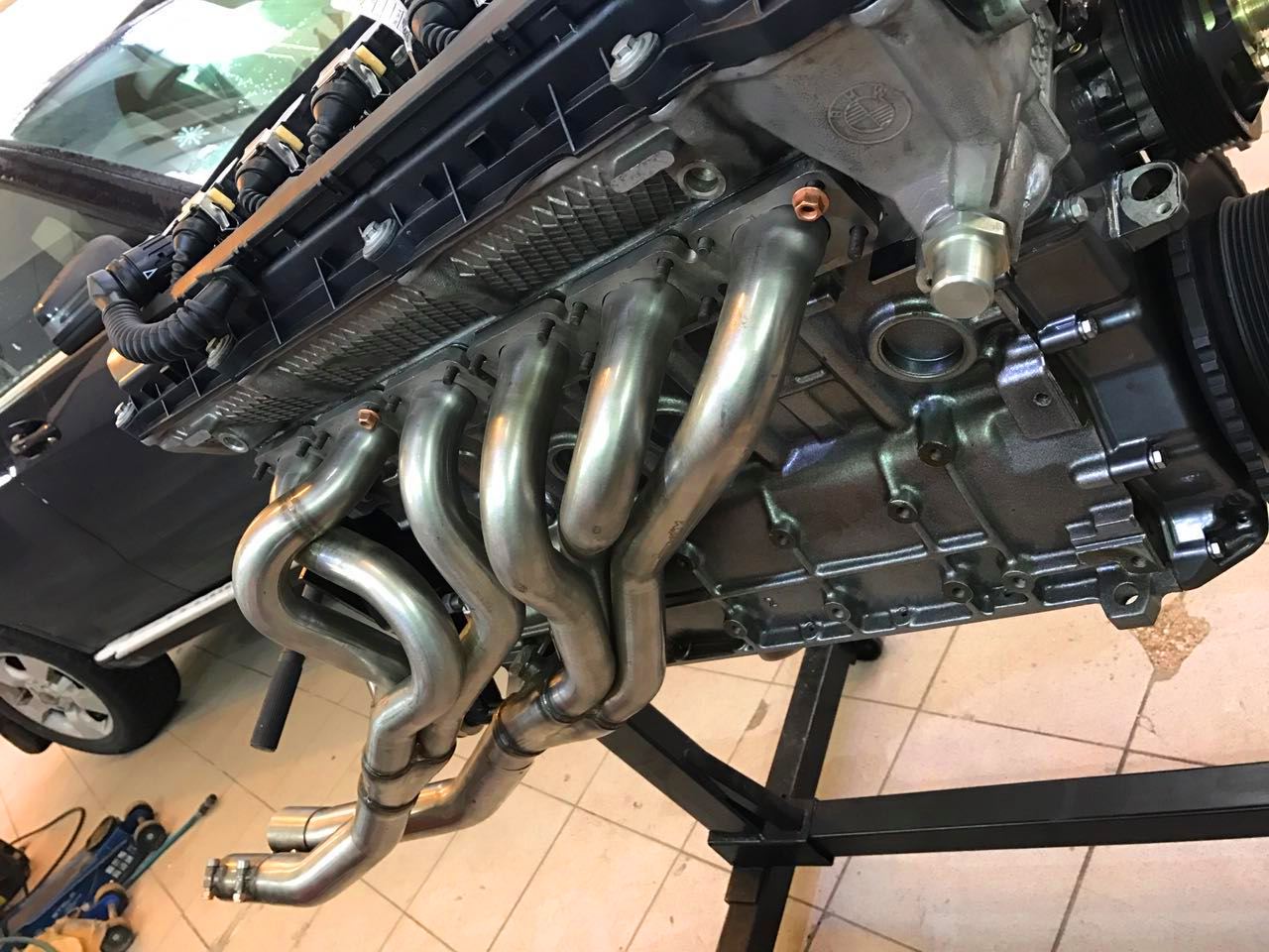

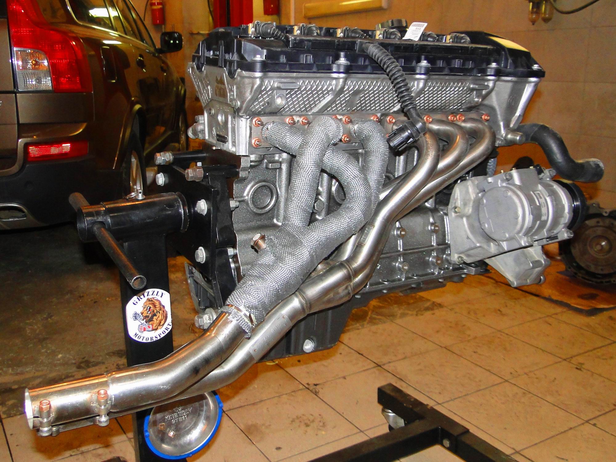

    Двигатель S52B32. Почти готов!
    Собрали столбик и давай примерять навесное. Почему примерять, а не сразу ставить? А потому, что получилась сборная солянка из частей от E36, Z3 и разных моторов. И кое-что даже не подошло(((
    Supersprint, слава богу, подошел:
    Один коллектор замотали черным термобинтом DEI. И на этом он закончился))) Заказаны еще два мотка на голый SS:
    Коллекторы реально длиннющие, не пришлось бы резать, ведь они для E36:
    С обратной стороны можно заметить маслостакан от S54 и свежепокрашенный поддон:
    Все новое, за исключение одного ролика (куда-то потерялся в коробках). Но поменяем обязательно:
    Новый даже компрессор кондиционера:
    Бонусом фотографии до установки поддона, зато с примеркой компрессора. Красота же!
