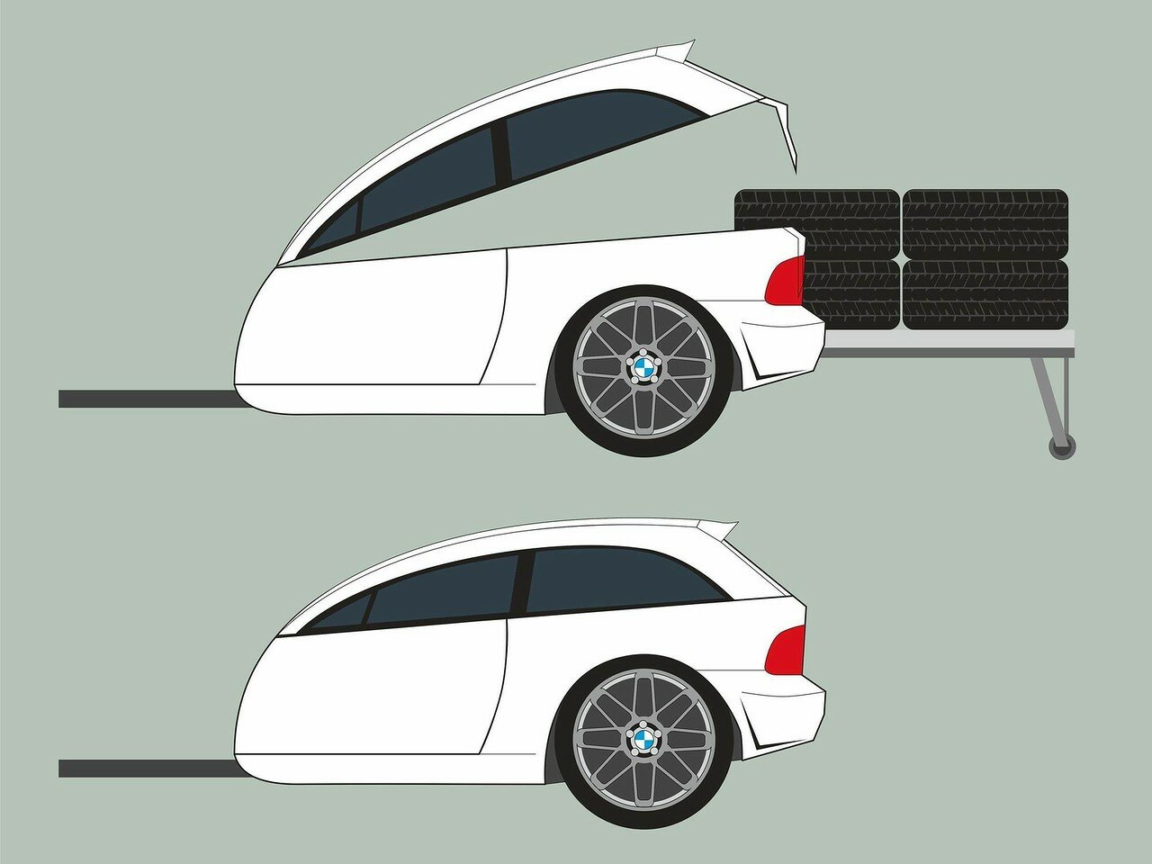

    Навеяло... Функциональный прицеп
    Если Сергей SergeyKKR увидел matching trailer (дословно совпадающий прицеп), как развлекательно-отдыхательную станцию, то я этот агрегат вынашивал в мыслях, как практиш_реннспорт_техничку. Основное предназначение такого прицепа - доставлять "сменку" на покатушки. И вот идея обрела свой эскиз. Он, конечно, в деталях еще не допилен до совершенства, но дорогу указывает верную. Копирайт мой)))
  6. izm
    izm Абориген
    17 дек 2006
    3,204
    начнем с покупки прицепа с номерами ? :)

  8. amojnoya
    amojnoya Абориген
    29 апр 2013
    2,895
    ЮАР
    это не то)))
  9. amojnoya
    amojnoya Абориген
    29 апр 2013
    2,895
    ЮАР
    там все в комплексе ребята делают
    будет техпаспорт на прицеп и все

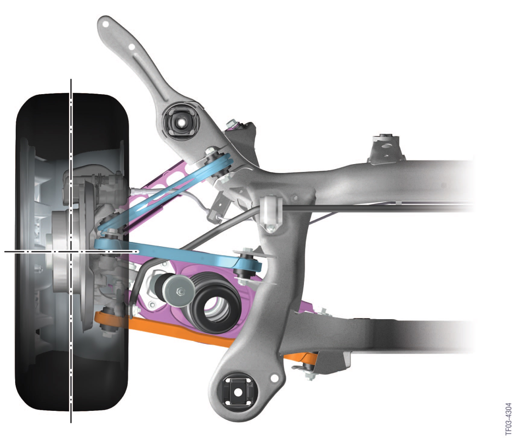

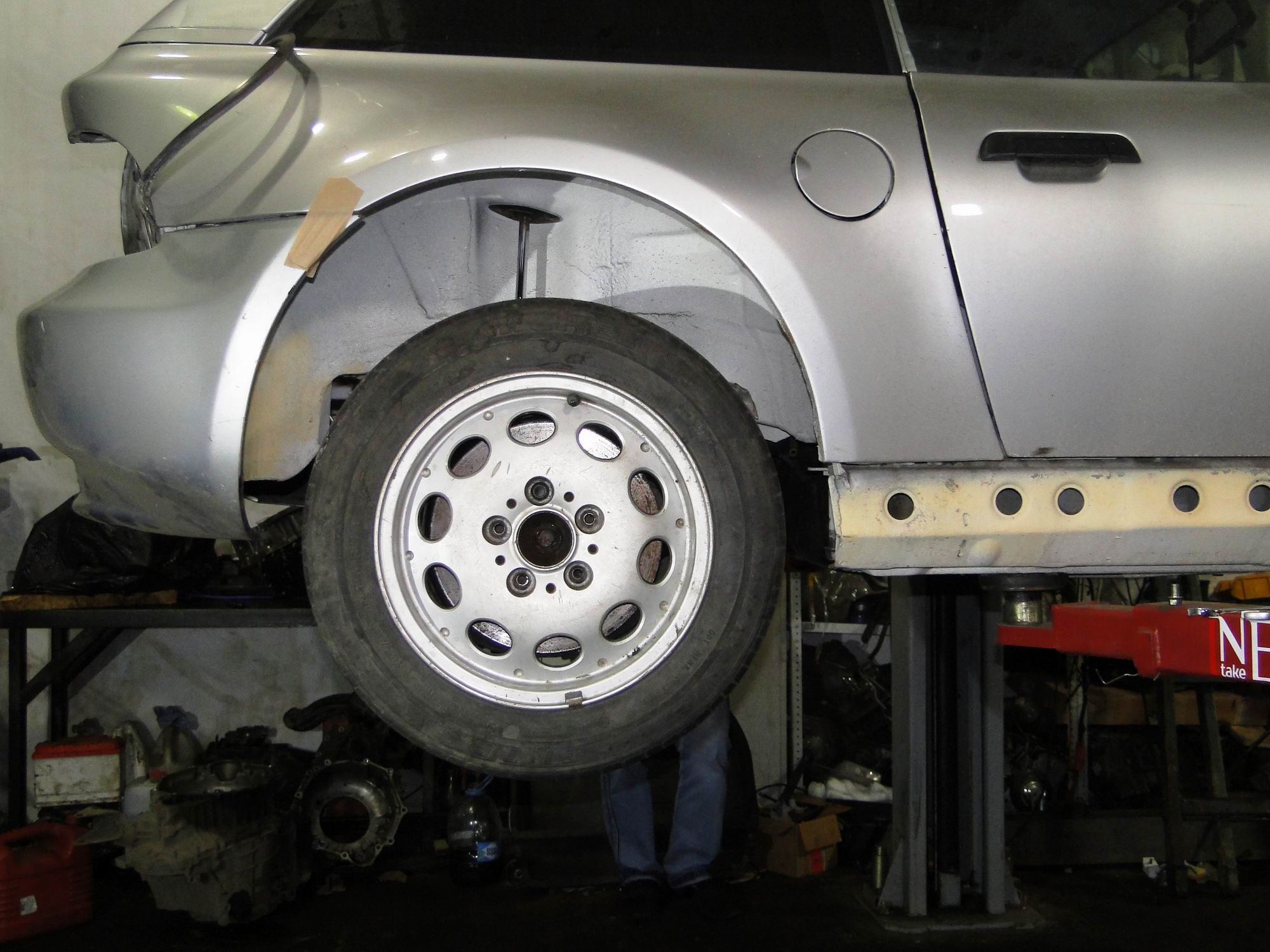

    Задняя подвеска от BMW E90. От теории к практике
    Подрамник в сборе встал с минимальным вмешательством в кузов. Его даже не резали. Лишь приварили недостающие кронштейны:
    Места, как видно, хватило. Больше всего я переживал, что будут проблемы с бензобаком, но их нет. Вертикальный бензобак зэтки находится в тех же геометрических зонах, что и плоский у донора. Особенно это заметно по правому нижнему краю бака у Z3 и E90 (на фото):
    С родным (пока еще) для E90 редуктором карданный вал прекрасно сопрягается, ничего пилить не пришлось:
    Вот так выглядит задняя подвеска в вывешенном состоянии:
    А вот так в рабочем:
    Дорожный просвет, несмотря на более низкую посадку подрамника (это видно по негоризонтальным поперечным рычагам) приемлемый, даже вполне. Редуктор от E30 будет посажен повыше (там место есть), и привода будут горизонтальны в ездовом положении. Небольшое изменение в изначальном положении тех самых поперечных рычагов – плата за невмешательство в кузов. Практически получится, как будто E90 на укороченных пружинах. Это очень общо. Тонкости еще впереди: сход-развал, подбор длины пружин, настройка рычагов.
    Пока же, посмотрим на максимальный ход подвески, не упрется ли колесо в арку, к примеру?
    Position number one. Полное сжатие:
    Здесь видно, что модуль развала в этой позиции слишком велик. Все же подвеска от E90 старается доразвалить нагруженное в повороте колесо. Хоть и не так сильно, как на оригинальной Z3. На практике подобного захода колеса в арку не будет (буфер отбоя, стабилизатор, пружина и т.д.) Главное, что колесо арки не касается. Диск на снимке кажется маленьким. Так и есть, это «черновые» 15-дюймовые колеса, но наружный диаметр совпадает со штатным. А если посмотреть на wheel gap, то ясно, что широкие задние диски нам тоже подойдут)))
    Среднее, рабочее положение, stock ride height – 67 см от земли до арки (измеряли по Z3 Coupe Aero):
    И отрыв колес от земли. Ход подвески – более 20 сантиметров! Можно в ралли!
    Еще одна приятность – колесо в вывешенном состоянии лишь немного ушло вперед от центра арки. Учитывая, что при движении вверх, оно перемещается немного назад, все получилось, как нельзя лучше:
    Важное дополнение. Стальные рычаги от гражданской модели уступят свое место алюминиевым от ///M3. Оригиналу и тюнингу. Точно оригинальными будут нижние продольные рычаги (они же развальные). Это вызовет необходимость в регулируемых рычагах схождения – из-за разницы в их длинах у гражданских и ///M-моделей. Ну и еще пара тонкостей. В результате получится что-то типа такого:
    А теперь пост-скриптум. Современная E30 (откуда заимствован конструктив кормы у зэтки) подвеска… Кого?
    Ну? Догадались? Mercedes 190.
    Взглянем на подвеску E90, вышедшую через два десятилетия?
    Молодцы, мерседесовцы.

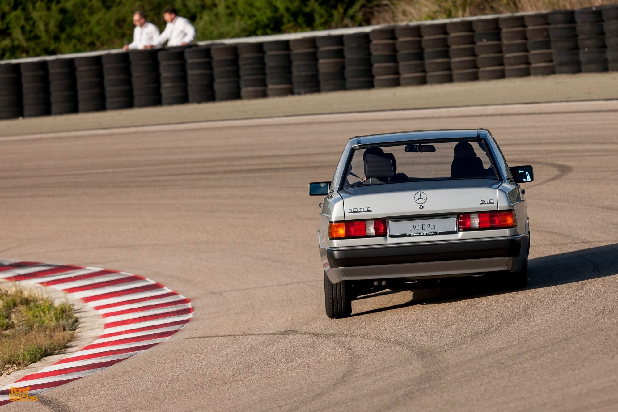

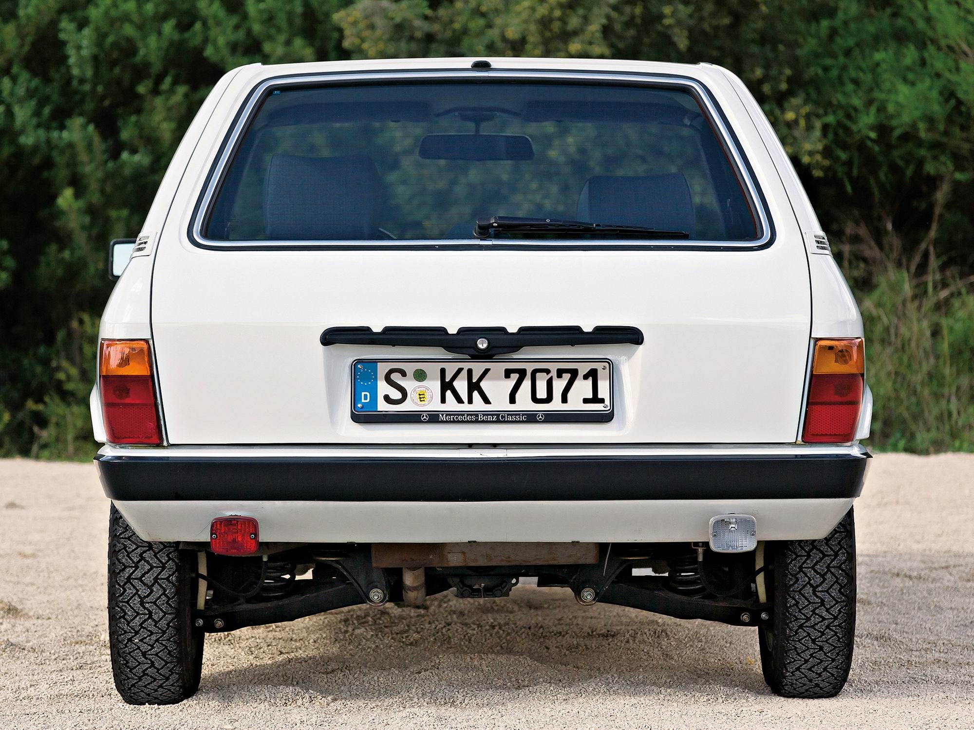

    P.S. Я тут нашел характерное фото забавного шутинг-брейка Mercedes Stadtwagen, сделанного на базе того самого 190-го, но так и не пошедшего в серию. Была бы знатная прелюдия к баварским компактам, или даже к M Coupe, дай ему не двухлитровую коптилку, а что-то типа 2.5-литрового мотора от EVO II. И подвесочка у сверхбэби-бенца та же самая! Не экономили!
    А вот как она работает на профилированном кольце Nardo. Обратите внимание на сохранение (насколько это возможно) углов развала колес при немалой для городского седана амплитуде хода подвески:
