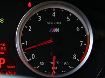

    картинку эту им(владельцам s63) покажите и наблюдайте потом как дымится у них пукан :D
    По закону сохранения энергии да.но незначительно(градусов 5 по маслу максимум). Контуры у 63 мотора раздельны и два термостата

    Готовы поставить на это своё авто?подключите диагностику(рейнголд) и сравните показания на приборке и фактические по компу,после этого публично признаёте что мое фото «больше чем фото»

    Эта картинка показывает реальную температуру на е70/71 версии М. Приборке врет,поэтому все думают что М моторы «холоднее»
