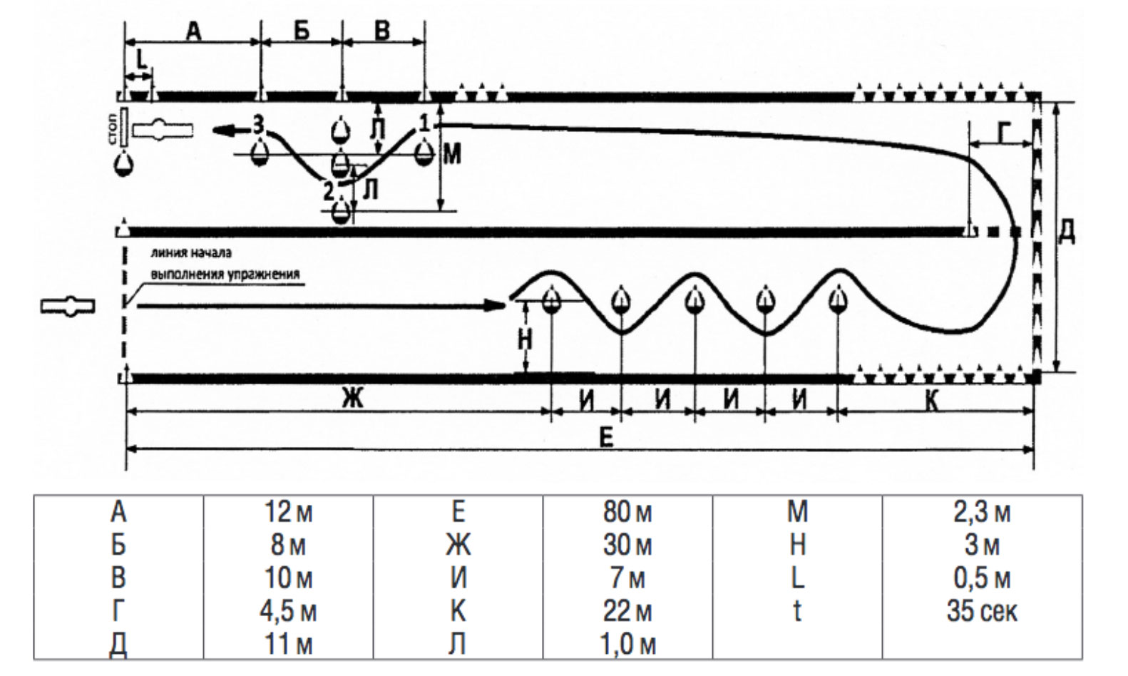

    А вот в этом новом скоростном маневрировании на площадке как лучше делать?
  13. Мотоинструктор
    26 июн 2011
    24,228
    В смысле? На выходе со змейки стабилизируешь мотоцикл и по дуге уходишь на прямую. Радиус там достаточный. Или ты про что?
    "Ткни пальцем" в картинку.
  14. trallivali
    trallivali Участник тусовки
    23 апр 2015
    181
    как быстро повернуть после змейки по дуге? я вообще похоже после последнего конуса газ закрываю, ну или почти, а то страшно, и потом уже на выходе заново разгоняться приходится, долго в итоге выходит и по времени на пределе упражнение
  15. Мотоинструктор
    26 июн 2011
    24,228
    Я тебя вживую не вижу, но предположу, что ты на выходе сидишь, отвернувшись от поворота.
    Сразу после крайнего конуса, пока мотоцикл еще едет направо, поворачивай голову налево и тяни за ней плечи (скручивайся в пояснице).
    Такого, как на картинке, быть не должно - это косяк. IMG_20170408_130953[1].jpg

    Это новая разметка площадки?
  17. Мотоинструктор
    26 июн 2011
    24,228
    Да, одно из упражнений.
