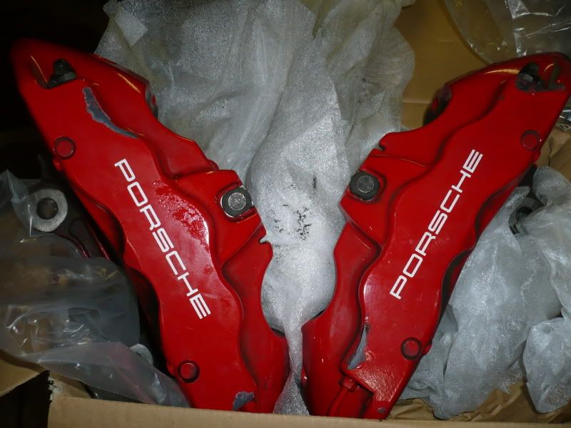

    я так понимаю у Филина стоят такие???
    http://i44.photobucket.com/albums/f43/Sciroccoracer7/P1020144.jpg

  7. Filin 330
    Filin 330 Старожил
    10 май 2007
    5,037
    По-середине ты имел ввиду Turbo S 955?
    Видишь, до сих пор самая широкая колодка , хотя на М5 суппорте тож хороша)))
    А вообще, я ставил и придумывал свой setup в августе 2010 года - тогда еще M5 F10 не было:hi::hi::hi::D
    Естественно, никакого смысла менять сейчас не вижу, а вот для Вас, новеньких, есть о чем подумать, но тут все должна цена вопроса решать - какие суппорты дешевле достанутся, такой конфиг и ставить....

  9. Filin 330
    Filin 330 Старожил
    10 май 2007
    5,037
    на мой комплект тоже не было ведь.... отъездил 2.5 года, и тока нашел что-то хоть)))) там размер решает и общая мощь, но правда не всегда))))) режим 300-40-300-0 на протяжении 20 км с 90 градусными поворотами заставил их напрячься))) задние DS2500 хорошо себя чувствовали, а вот такая же поездка в предыдущий раз закончилась тем, что задние сток колодки сгорели в прямом смысле вместе с датчиками и проводами))))))):help::help::help::help:
    Главная соль в чем: эти суппорты с колодками ставились на машину весом 2.5 тонны с офигенной динамикой (Turbo S 521 л.с.), а потому 1700 кг для них просто подарок:hi::hi::hi::nod:

  12. Filin 330
    Filin 330 Старожил
    10 май 2007
    5,037
    :nod::nod::nod:
    когда приходит время менять передние тормозные диски и колодки, то даже думать не стоит, так как это именно то самое время - в стоимости всего комплекта диски с колодками занимают около 35%, и при расчете нужно считать именно разницу между новым полным комплектом и стоковым комплектом диски+колодки.... Доплата получается в районе 50,000 руб., что совсем ничего за получаемый эффект....
    А если еще и б.у. суппорта за 20-25, то вообще даром))) Именно об этом я и подумал тогда 2.5 года назад, ну и плюс эксперименты с 18ми родными дисками на тему "влезет, не влезет"))))

  14. Filin 330
    Filin 330 Старожил
    10 май 2007
    5,037
    Ясно) С M5 F10 мне тоже очень нравятся - я их сравнивал новые вживую со своими новыми, так вот цилиндры там тоже серьезные и весят они немного больше.... При этом сильно меньше весят, чем родные скобы от M3:help::help::help::nod:
    Хороший вариант и перекрашивать не надо))))

  16. Filin 330
    Filin 330 Старожил
    10 май 2007
    5,037
    это да...
    А я и не думал, что ты собираешься полный комплект ставить: суппорты плюс диски..... Я имел ввиду суппорт от M5 F10, а диск от M5 E60....

  18. Filin 330
    Filin 330 Старожил
    10 май 2007
    5,037
    Может не встать сам тормозной диск.... Дело не в колесных дисках.
    На моем конфиге требуется легкое подпиливание наплыва наконечника рулевой рейки... Это было выяснено методом тыка... Тут могут быть еще какие-нибудь трудности, так как абсолютно другой тормозной диск... Надо ОБЯЗАТЕЛЬНО примерить сначала:hi:
