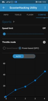

    ставь Scooter Hacking Utility. Офигеешь от того, как тонко можно настроить самокат. И не тупо заливать прошивку, ждать, пока загрузится и потом тестить, а в режиме реального времени. Только аккуратно. Я включил режим расширенный - не едет. выставил всё на чуть выше середины, стартанул так, что у меня его из рук вырвало. У курка 4 положения и на каждое можно настроить сколько мощности будет выдавать. плюс можно создать три профиля разных. в итоге будет 9 вариантов настроек, которые можно вызывать без использования телефона. первый профиль - просто включить самокат, второй - включить с зажатым тормозом, третий - с зажатым газом. и в каждом профиле индивидуально настроенные эко, драйв, спорт. Настраивается даже яркость лампочек и какие данные выводить на экранчик при движении и остановке.
