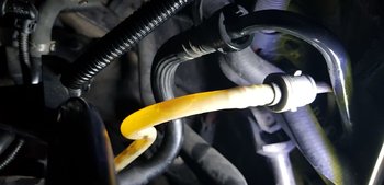

    всем привет. Неделю мучаемся, ничего не выходит.
    Ситуация следующая (очень похожа по симптомам на ситуацию у автора поста)
    Е70 дорест, М57N2, американец с двумя турбами и мочевиной
    предыстория: посреди езды затрясло, комп- ошибка активации пятой форсунки
    скидываем форсунку (это важный момент), меняем местами с третьей - проблема переходит на третью форсунку.
    Так мы её приговорили.
    Заказали новую, бош. Две недели ждали.
    Топливный контур был разомкнут это время
    Поставили новую форсунку. Заводим - даже не цепляет.
    В прозрачном шланге - пузырь воздуха.
    В компьютере - Выдаёт ошибку 4B90 Контроль давления в магистрали RAIL при запуске двигателя — Слишком низкое давление.
    Это, кагбэ, понятно, раз там воздух.
    подключаем рейнгольд. провдим процедуру прокачки - насос в баке качает, что-то там пропёрдывает, давление поднимается до 4,6 при номинале 3,5 кажется.
    воздух ищ шланга при этом вроде уходит.
    Маслаем стартером - только периодические попытки подхватить.
    Остановка стартера - и через секунду по трубке со стороны двигателя начинают один за одним бежать пузыри размером в пару миллиметров, в основном.
    Ничего не помогает. Отключение регулятора на рампе сзади, под стекло - не даёт никакого результата.
    Очень жду чьей-либо помощи.
    И да, форсунка прописана, но это не имеет никакого значения и роли не играет
