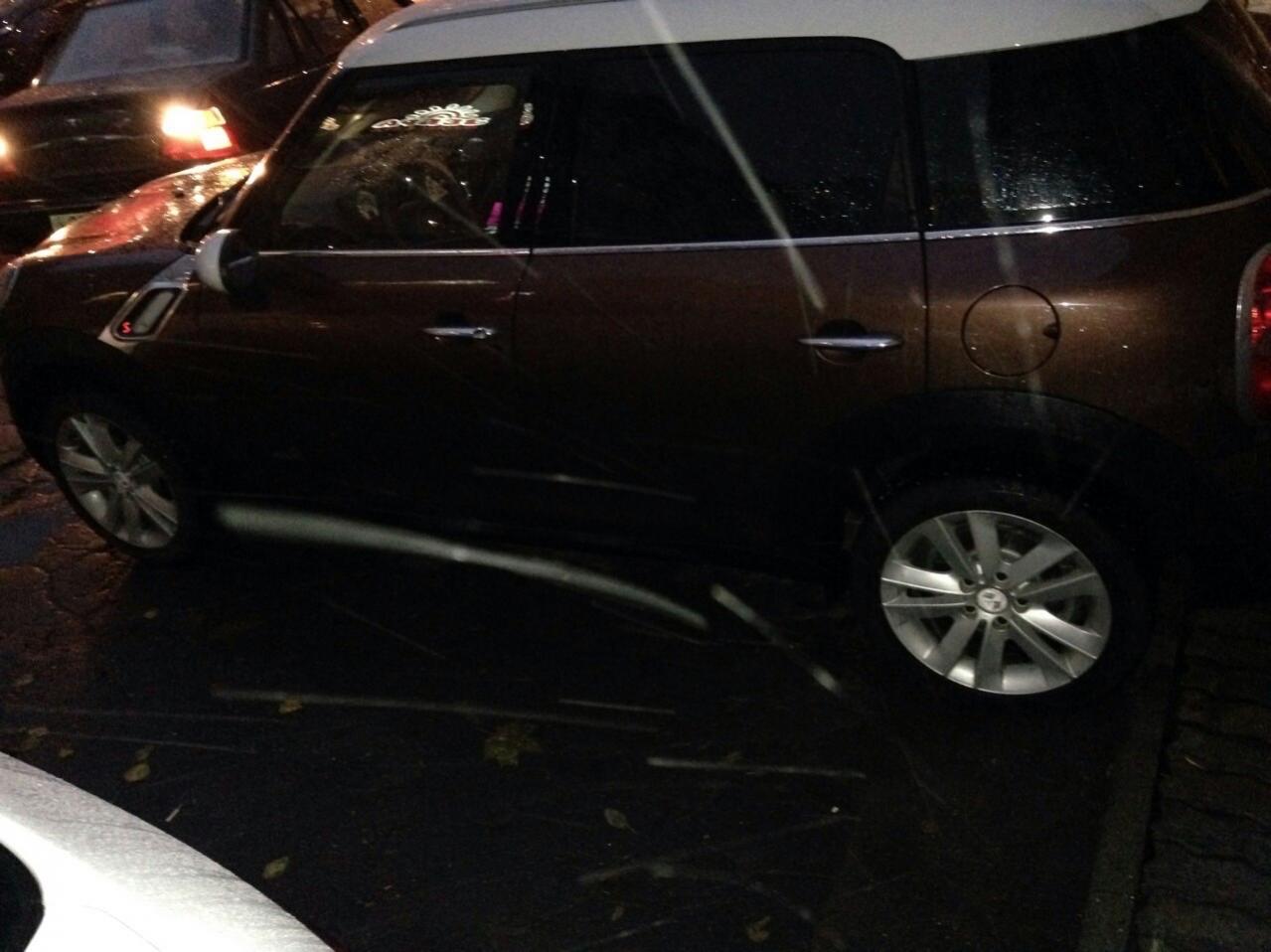

    Подскажите плиз от какой bmw подойдут диски на кантрика полноприводного???

    Подходят от е87
      98.2 КБ
      369

    И нех покупать куперовские за космос!!!
    Просто замена колпачко ц/о!
