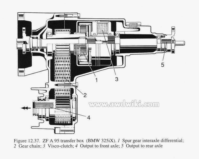

    Да они и никогда не указывали на постоянство полного привода. Всегда звучало полный привод и всё.
    На е30 и е34 (если про картинки речь) тоже стоял межосевой дифф. как и на е46 и е53. От диффа они ушли в 2003 году. ВСЕ раздатки до 2003 года имели межосевой дифференциал. Менялась лишь система его блокировки. От вискомуфты (она же п.32 на е30) до системы блокировки с помощью DSC (на x5 и е46).

    Точно так ,спасибо ,исправил, реакцией на проскальзывание передней или задней оси , шла неуправляемая(автоматическая) блокировка п.3 Visco-clutch на Figure 12.37 .

    Именно через визкомуфту и блокировался диф. Посмотри свою же картинку. Дифф спрятан между муфтой и корпусом.
    А разве свободный дифф не передаёт момент на переднюю ось? Если что, на е53 и е46 он тоже свободный.
