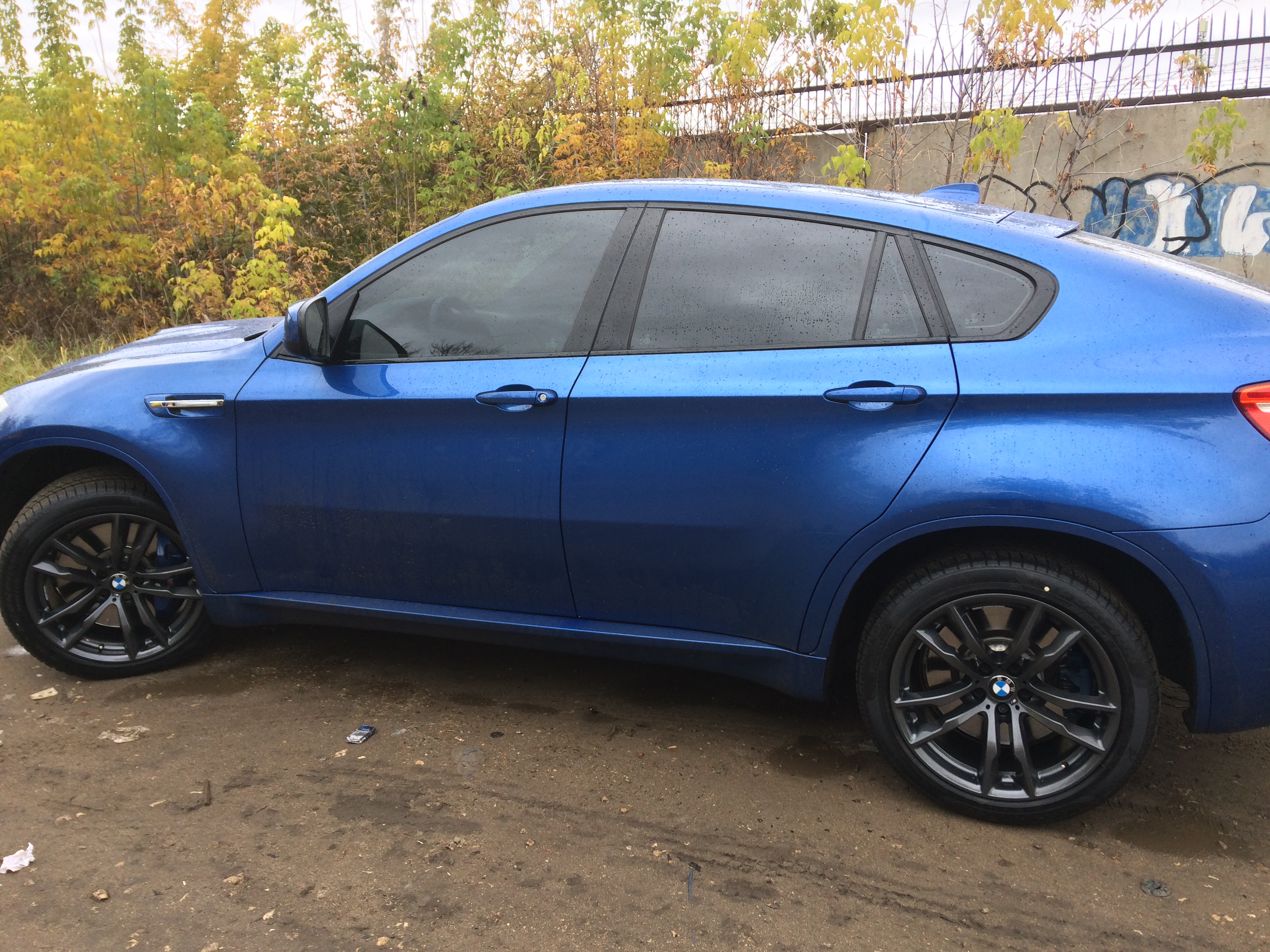

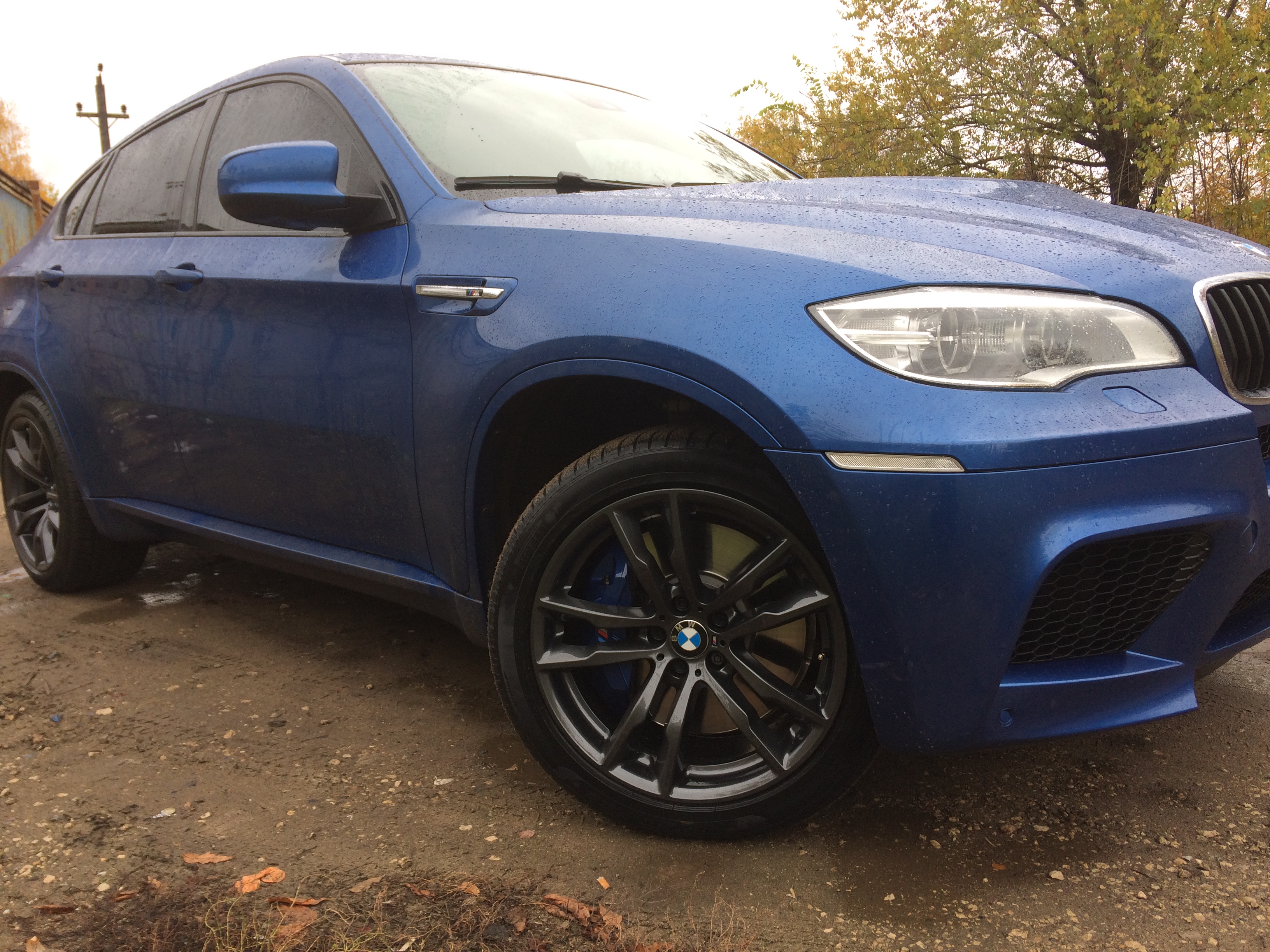

    Всем Привет! Хотел услышать Ваше мнение. Заказал колеса на зиму 611 стиль 08b68a8545ce.jpg У немцем оказывается три варианта этих колес(хотя на оф.сайте один). Пришли вот эти 1.jpg Вот думаю оставить или менять на то что заказывал? С этими тоже вроде ничего

    По мне так это дизайн от нового ХМ смотрится аляповато на классическом кабанчике е-серии. Еще и денег наверное стоят... Есть же много проверенных и четких тапок:)
    Но на зиму может и пойдет,цвет не важно и так почти всегда будут грязные)

  15. ANVIST
    ANVIST Участник тусовки
    11 окт 2012
    136
    то что будут грязные да..По поводу проверенных тапок........имхо.На моей М-ке будут стоят М-диски
