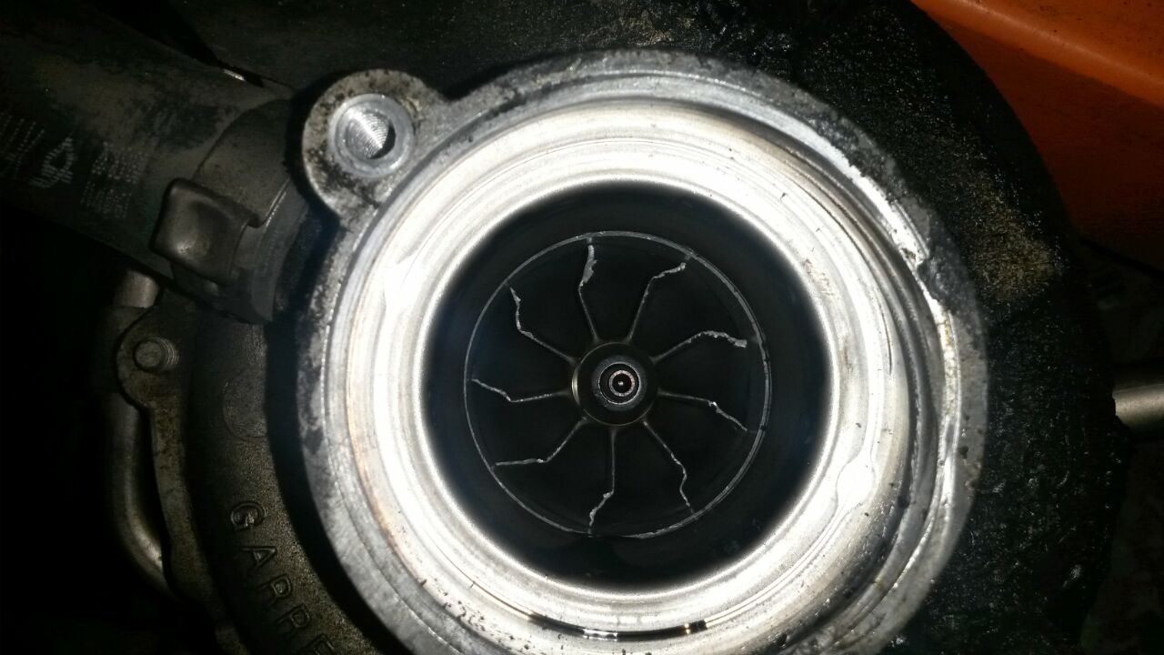

    Казахстан
    На кайены турбо нового поколения такая же тема,тоже можно скинуть нехило?
  2. mair
    mair Завсегдатай
    30 июл 2009
    1,470
    Корея Северная
    по изучай предложение по рынку и на сколько долго висят интересные тебе авто в продаже, есть вероятность что владельцы не жадные люди и могут в ходе общения нормально скинуть
  3. Гражданин
    Гражданин Старожил
    25 янв 2010
    6,373
    Смотри Гаррет...
    Xапять нравится это.
  4. Ramon
    Ramon VIP
    12 дек 2003
    25,849
    Оригинал примерно 118руб.штука.
  5. mair
    mair Завсегдатай
