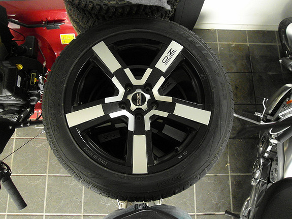

    E53 Предложили вот такие 9 x 20 Pirelli 275/45 - 20

  8. Провинциал
    Провинциал Партнер клуба
    28 мар 2005
    139,197
    Судя по колесам это от тоурега(дизельного), на него как раз идут шины 275/45 20 и размер PCD идентичен BMW 5*120. Однако, нужно уточнить вылет и ступичное отверстие дисков, т.к. данная модель дисков бывает в исполнении со ступицой dia73,1мм и тогда проставочные кольца все решают. А бывает, OZ на тур делают специально dia65,1 и тогда только к токарю. Что касается вылета, тоже не все однозначно, он может быть ет40, тогда все гуд, а может ет52 и тогда колеса будут сильно утоплены в арках и тогда потребуются кольца для изменения вылета.
    п.с. Все данные взяты согласно тех.каталога OZracing.
    п.с.2 Короче мало инфы, для определения встанут или нет, и все выше написанное можно брать во внимание исключительно если вы уверены в том, что pcd на них 5*120:cool:
