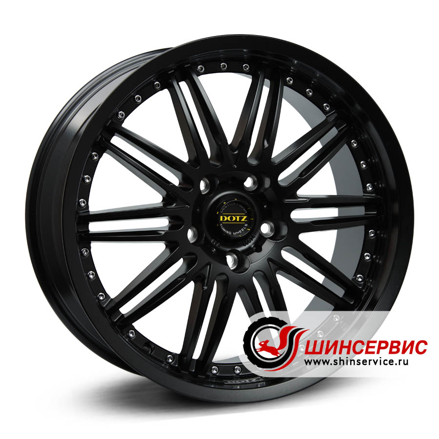

  11. voffka01
    voffka01 Завсегдатай
    11 сен 2007
    324
    Парни, все-таки: б/у оригинал, хорошая реплика или хорошая альтернатива?
    Т.к. с репликой лично мне не очень понятно как обстоят дела (т.к. просто не могу найти), то подумываю об альтернативе. Что скажете про эти колеса?
    R21 / 10.0J 5×120.0 ЦО 74 ET 30.0

    так у е70 ЦО 74.1
  13. voffka01
    11 сен 2007
    324
    здесь тоже 74.1 Эти диски ставятся на е70 без проблем
    Dotz Territory dark
    Литой, черный матовый
    21 / 10.0J PCD 5x120 ET 30 ЦО 74.1
  14. Ramon
    Ramon VIP
    12 дек 2003
    25,857
    с шириной диска не напутали?
    У меня 12ые и при заказе мне сказали это максимум и больше и не нужно для 335ой рези.:nod:

  17. K0T0LE0
    K0T0LE0 Завсегдатай
    28 окт 2012
    611
    я всегда за хорошую альтернативу, это однозначно лучше реплики и не хуже оригинала
    DOTZ достойная альтернатива, надо только проверить параметр макс нагрузки конкретного предложения, и ширину я бы искал 10,5 для резины 295/35/21

    874
    DOTZ - я так понимаю, что это Китай?
    Хотя, реплика тоже китайская будет
    Важно чтобы отбалансировались хорошо - грузики на черной полке очень заметны))
  19. X5owner
    X5owner Banned
    21 окт 2011
    12,128
    Тамбовская обл.
    это очень хорошие колеса... если ты про качество... дизайн это вопрос вкуса... о них не спорят...

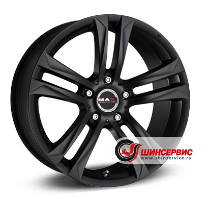

    11 сен 2007
    324
    На сколько велика разница между 10 и 10,5 ? Есть еще мак биммер с 10,5, но 20-е
    20 / 10.5J PCD 5x120 ET 30 ЦО 74.1

    Тамбовская обл.
    велика... не на много... но чем шире диск по отношению к резине тем лучше управляемость...
  23. ValX1
    ValX1 Завсегдатай
    23 дек 2010
    874
    Да нет, поправили меня, это вроде немецкие диски))
    Я думал, про подобную альтернативу, но взял оригинал.

  26. voffka01
    11 сен 2007
    324
    Что-то я больше склоняюсь к Dotz. Нравятся они мне да и качество немцев получше китая и тайваня будет :nod:
