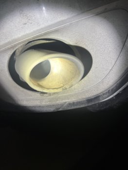

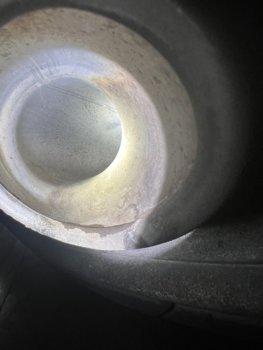

    Абсолютно сухо и чисто.

    У меня в фурах с вырезанным сажевиком труба чистая как у тебя. У того у кого копоть валит из трубы в скором закоксуются выпускные клапана. Копоть говорит только об одном - об неисправном агрегате…

    160000 отъездил на чипе с заглушенным егр, потом продал, на сколько знаю до сих пор ездит нормально, там пробег уже под 400 наверно. да, после отключения егр, начинает немного коптить в определенных режимах, когда под хвост даешь, насадки действительно становятся чернее.. причем тут неисправный агрегат? наоборот, все говно выходит, вместо того чтобы в обратку в двигатель возвращалось.
    опять же, смотря что вы копотью называете? никакая чернуха не валит из труб, никаких облаков черного дыма нет и быть не должно, но немного налета есть)

    Фото выше. ЕГР закрыт, тысяч 45 проехал на чипе. Нет никакой копоти.
    А уж поддаю я нормально.
