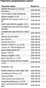

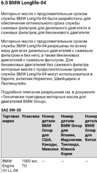

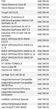

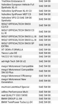

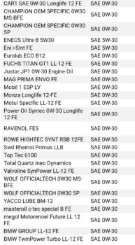

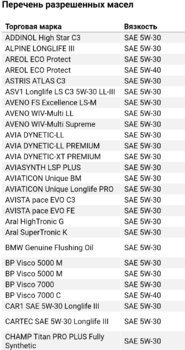

    Что надо заливать в М5 последнего поколения согласно ИСТА
    Оно же, верно, ничего не путаю
    Четвёртый столбец это вот.
    И что же можно лить, оригинал только?
    Оказывается вовсе нет.
    Если плохо видно и очки запотели под запотевшим забралом, то дублирую
    Перечень РАЗРЕШËННЫХ масел
    Давайте глянем третий столбец, его же тоже можно лить.
    Ой-ой-ой, как много оказывается есть неоригинала, который МОЖНО лить с официального разрешения БМВ
    Там кстати Лукойл есть, saas застрелится, боюсь. Но мы не о нëм.
    Далее, чо там, чо там, ничего не знаю, попробовал бы я только залить?!
    Что мне твои 400лс, как насчёт 530лс в том же самом моторе?
    https://www.drive2.ru/l/610890860489354784
    И знаешь, что там?
    Каждый раз я заливал страшный и ужасный неоригинал. Там видно какой.
    https://www.drive2.ru/l/593800051747231713
    И прикинь, прошли уже годы, а шатуны всë там же, на месте. В моторе. И турбины тоже.
