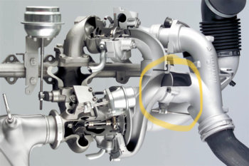

    Тогда надо убедится)
    Вместо скидывания патрубков, можно принудительно открыть эту штуку, если заведется, то далее искать причину в мелкой турбине. Для начала можно скинуть все патрубки и попробовать покрутить вал рукой IMG_0527.jpeg

    Разобраться в чем?
    на 4Д (как и на 3сд М57) турбы шлепает Борг Ворнер (ККК).
    Малую турбину скидывать недолго, но это несет автоматом необходимость уплотнительных колец. Большую можно пощупать на месте.

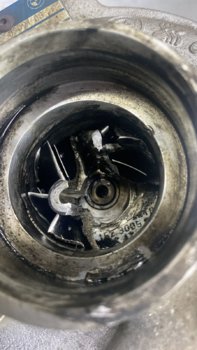

    UPDATE:
    Вопрос решился сам собой - ребята таки сняли верхнюю - она разлетелась...
    Полезли проверять малую...
    Буду искать, где заказать новую.
    За любые рекомендации буду крайне признателен.

    27 мар 2008
    19,903
    Малая-это верхняя...

    592
    интересно как часто делалось ТО, какое использовалось масло, был ли чип, уж больно грязная входная улитка.

    30
    ТО в полном объеме, не только масляное, каждые 7-10тыс. Масло дилерское, не помню что из бочек они там льют.
