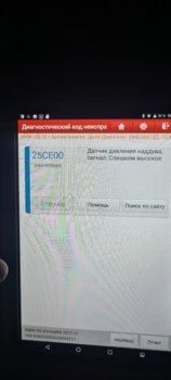

    по диагностике какие ошибки?
  9. Akpp123
    Akpp123 Новичок
    2 окт 2021
    10
  10. Mehanic_77
    Mehanic_77 Участник тусовки
    4 мар 2020
    55
    Ну уже 70 тыс покатались
