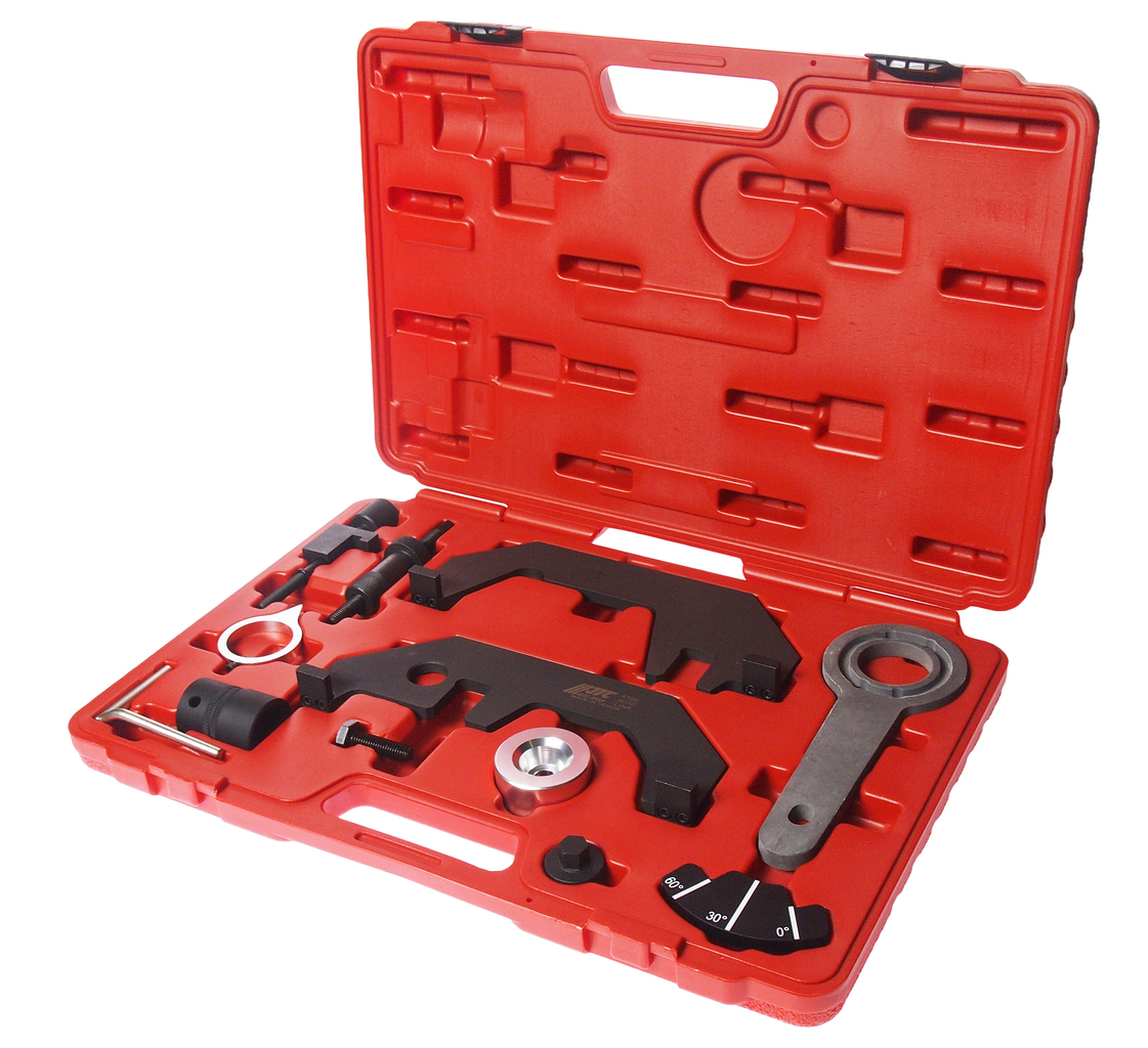

  10. alvlad
    alvlad Старожил
    29 ноя 2011
    4,849
    пригодится
  11. excalibur83
    excalibur83 Участник тусовки
    3 июн 2010
    216
    Омская обл.
    Наборчик нашёл где арендовать, теперь нужно с мыслями и силами собраться...
    Всем спасибо за советы, отпишусь по результатам!
