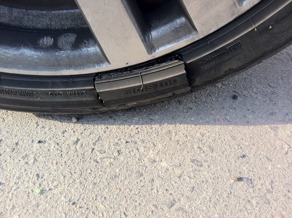

    Я с точно такой же рванной дыркой на резине данлоп 2 недели ездил. Вообще не напрягаясь хотя в дырку свободно пролазила рука! Ранфлет реально рулит!

    А никто не задумывался почему ранфлет рвется вот таким прямоугольником :shock::confused: точно так же было.
