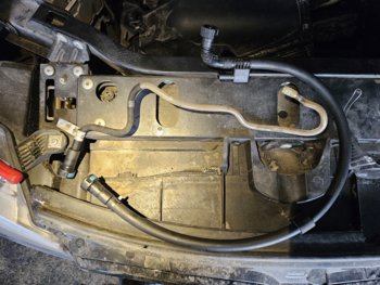

    Финал истории.
    Подводящие трубопроводы новые в диапазоне 20-45к, б/у 5-12к в различной степени поломанности. Естественно если брать б/у нет гарантии что он тоже не начнет давить топливо.
    Купил трубопровод с датчиком от g30 b57 19г (хочется верить что к этому году проблему исправили) номер у него другой по bmw, но с другой стороны заводской идентичный. Как понимаю разница у них только в изгибе трубки.
    И остался этот датчик ждать свободного дня. Не дождался. В один прекрасный день машина глохнет на мкаде. Истерика. Не хочу на ней ездить. Не безопасно, давай продавать.
    Ту аухс летэх
    Снимаю. Фишка мокрая как ожидалось. Снятие вообще не приятное особенно в первый раз.
    Перекидываю быстросъемы на шланг 10мм из ближайшего магазина. Вид вполне заводской.
    Прокачиваем истой и начинаем видеть давление.
    Было
    Стало

    "Перекидываю быстросъемы на шланг 10мм из ближайшего магазина. Вид вполне заводской."
    Так что установил вместо оригинала и мимо датчика?
    У меня пока все норм уже 3 недели - ошибок нет. Не буду больше заливать присадку раз такое дело - еще нарушить герметичность датчика
  17. o'tri
    o'tri Старожил
    17 июн 2011
    6,934
    По фото вроде понятно. Датчик с разборки, быстросъемы оригинальные с машины на шланг новый маслобензостойкий на хомуты самозажимные.
    Итого цена вопроса кстати 4500.
    Может и не ваш случай, но иметь в виду надо.
