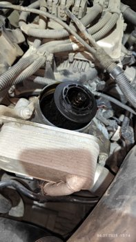

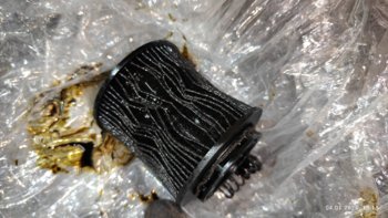

    Поставил в нейтраль (выкрутил болт), движок не крутиться вручную. Со стартера крутит, даже была попытка завестись, аккум посадил за 5 пуском. Масляный фильтр выкрутил, стружки нет, масло темное, хотя проехал на нем тысячи 3 и фильтр раздавленный. Мотор проехал всего 117 тыс.

    Раздвигали складки на фильтре? Что внутри в складках? двигатель трещеткой или ключом не провернуть, значит провернуло вкладыши. На автомате, в каком бы режиме не стояла акпп, мотор должен проворачиваться.

    В складках ничего не видно. Надо масло сливать, тогда понятно будет. Ключом пытались провернуть. Надо в мотор лезть смотреть тогда. Спасибо за советы.

    На фото либо размер фильтра больше ориги, либо установлен неправильно и закручен от души. Но скорее всего и первое и второе.

    По мне так разница большая, ибо залив в авто какую-нить шнягу, можно быстро убить авто. Я бы еще понял, если бы пробег был приличный, а то всего около 3 тыс. км с момента смены масла. ИМХО
    Хотя и версию с гавнофильтром не отметаю, т.к., если масло очень плохо прокачивается через фильтр, то для ДВС это тоже беда, хотя и гавномасло может дать схожие результаты.

    От плохого масла разве фильтр так сомнет? Вряд ли.
    На форуме видел не раз подобные фото либо с китайскими фильтрами либо с фейком.

    сейчас такая орига идет) сдавливает его и перекрывает подачу масла)

    я тут вчитался -он с якутии-там морозы были -55 недавно. есл иу нас тут теплынь в европ. части то там жопа полная в этом году. могло и маслом левым так сплющить.
